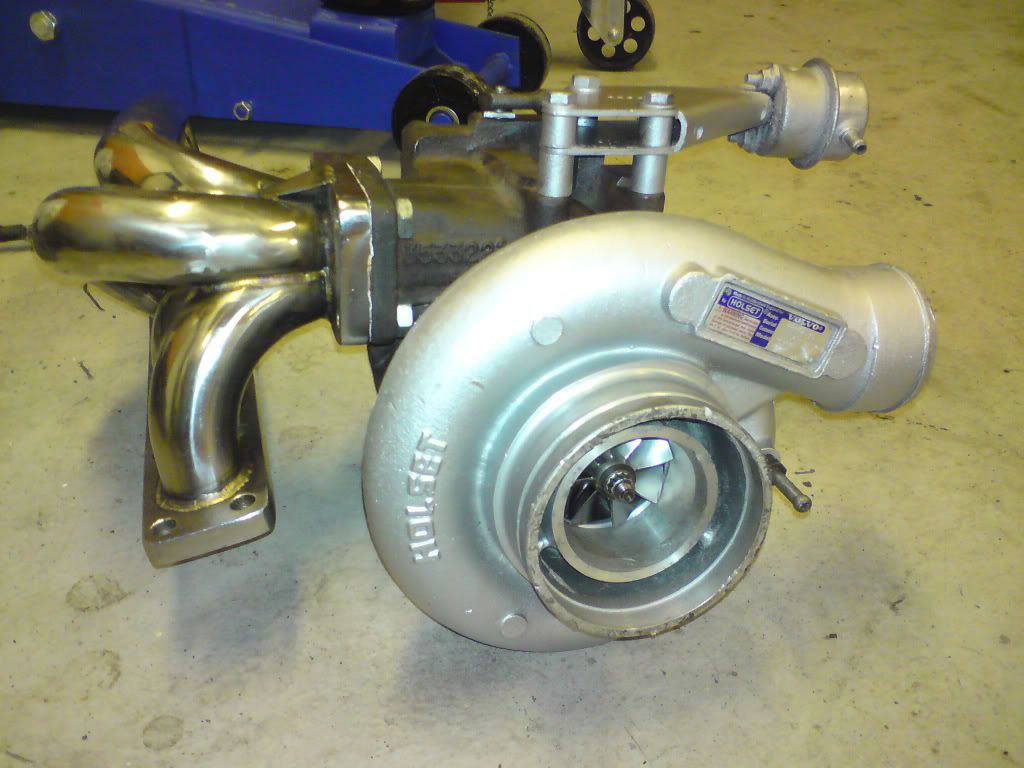

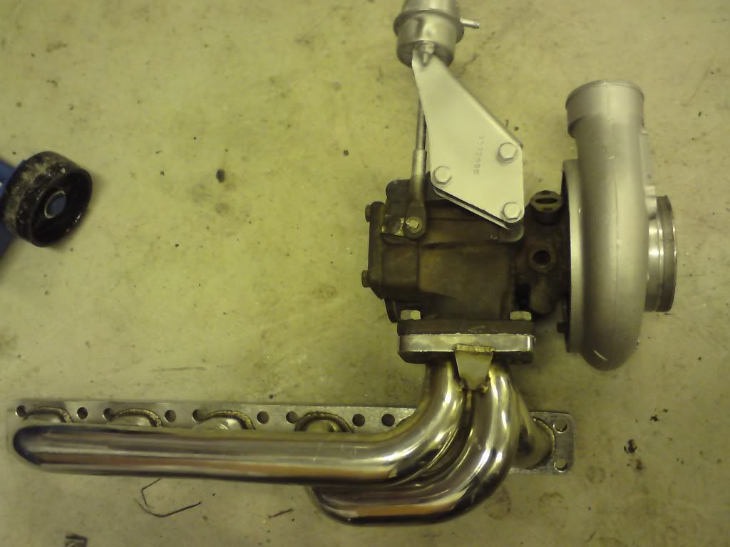

lite bilder på turbo och grenrör klockan ska inte sitta där..
ska bara byta flens på grenröret också!!

Bra jobbat med riktningen av framänden :thumbright:
Inte passar väl grenröret från M50 motorn den har ju ett mindre cylinderavstånd ?
M30 har väl 100 mm mellan cylindrarna.

Mr Garrett skrev:Bra jobbat med riktningen av framänden :thumbright:
Såg det jag med typ 92 mm på m50 och 100 på m30.
Tänkte också, wtf! Detta går ju inte. =)

ja visst var det så :doh: då fick man lära sig något i dag också!!
men ska ju byta fläns än då så jag tänkte om man skär upp rören
lite så man kan bända de på plats annars får jag väl göra ett eget :roll:

Bygg ett eget istället, dom där rören är inget vidare brukar spricka lite varstans :?

ja de är ju as tunna rör ju! det är ingen som har något grenrör liggande? :D

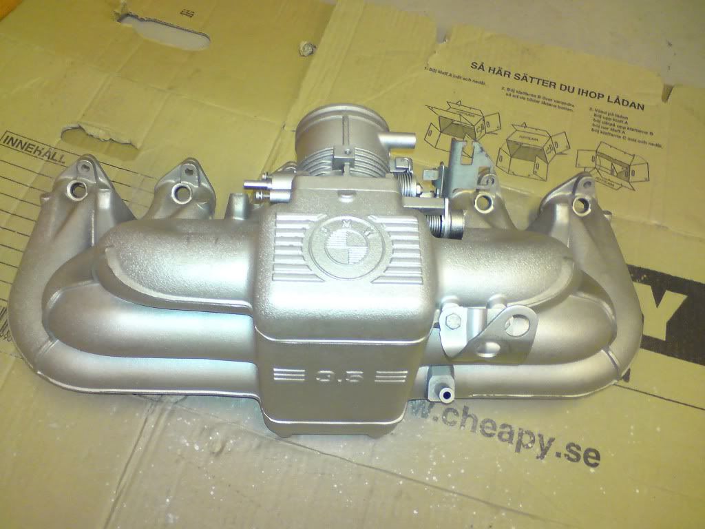

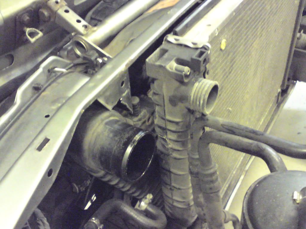

blev inte så mycket gjort i garaget idag men fick ic på plats (saab 9000)
och målat insuget,ventilkåpan dåliga bilder...
grenröret var ju en miss men jag ska nog se om det inte går att bygga om det...
