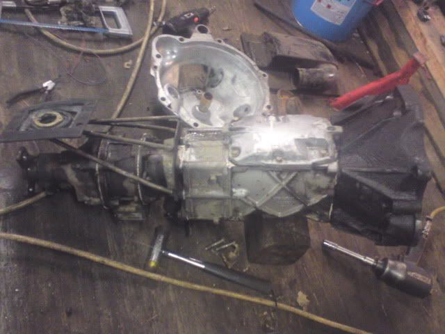

Liljensoe skred till verket och byggde ihop lådan. Vi Monterade lådan igår 4/12 -09 och ut och provkörde bilen, gick igenom alla växlar utan problem, sen när jag skulle slå i 6:an så hände absolut ingenting Tänkte va fan lät 6:an ligga i och började gasa så att pumpen fick jobba. Efter sådär 2 minuter började den komma i gång
slog av 6:an och drog igång den igen.Till våran förvåning körde vi nu på 6:ans växel i 130 km/h utan att motorn lät ansträngd.
Har provat ligga i 70km/h och lägga i 6:an går alldeles utmärkt går inte tungt det minsta. Hoppas kunna montera varvräknare inom snarast så man får veta va det gör på varvtalet.
Jaja nu har jag fått skriva av mig lite
Inpassning av od på M47:an
Färdig och skitig låda

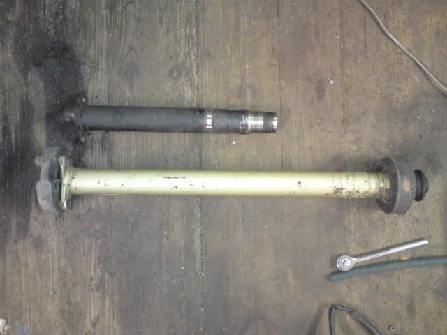

Grön kardan M47 std, svart är kortad 28cm för att passa
Lådan monterad, Men fick riva ner den igen vi hade fått på fel kåpa antagligen från en 240 D24, vajern gick inte att montera till kopplingen
M47+od,M46+od,M47 std
