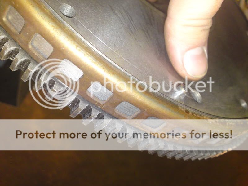

nu undrar jag ifall man är på stadig is eller inte?
konseptet är 8 bultad svänghjul och triggerkrans från en (740 16V) automat svänghjul nu till frågan är jag tvungen att svarva ur mer eller skall jag våga nita fast det bara? skulle ju inte va så roligt sen om man inte fick någon signal :doh:

svarva ett spår under hålen så är du garanterad att det funkar. tyckte de såg lite grunda ut nu.

blir väl nog tryggare efter att ha svarvat bort 2-3mm under "groparna", men det blir så tunt att nita i då

Ser tyvärr klent ut då induktiv givare bygger på magnetisering, skulle nog behöva flera mm under urtaget. men det beror lite på givaren så om du kunde "provköra" i en svarv eller något med givare och oscilloskåp vore bra.
