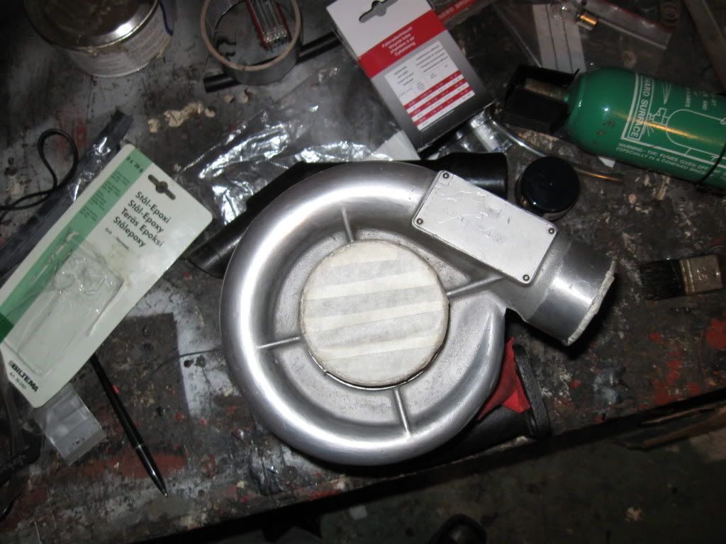

startade upp bilen idag i tron om att turbon vi köpt var i bra skick men sådan tur ska man ju givetvis inte ha när bilen måste gå på lördag :(
turbon pissar olja från både avgas sidan och kompressor sidan.
min gissning är att förra ägaren tryckt sönder tät ringarna eller vad det nu sitter där.
så behöver akut byta dessa saker !
jag finns i sundsvall och hoppas det finns någon här runt om kring som kan byta dessa .
( känns hopplöst men värt ett försök )
edit: är inte lager ras då det bara är ett mycket litet glapp i den.

Jag tror du kan bli hjälpt av att berätta vad det är för turbo osv. Alltid tråkigt med ras :(
Elias_
Inlägg: 1581
Inlägg av Elias_ »
vet inte märket på den då det enda som finns där är en GIK platta med något nummer. ska ringa GIK imorgon o höra vad dom vet om den.
ville mest veta om det fanns någon som kan fixa sådana här problem runt sundsvall.
har lite bilder på den så kanske någon redan nu kan gissa vad det är fören :P

så då har man forskat lite.
modellen på detta aggregat är : ebersprächer EB10 :hihi:
alltså ett gammalt aggregat från 50-60 talet enligt GIK.
poängtera att det är det första aggregatet som tillverkats med kullager :thumbright: ( jävligt slitstarkt sådant med enligt dom )
men han sa det att reservdelar hittar man inte. :doh:
kanske nå¨gon här som sitter o ruvar på delar? :D
aja kan va kul o öppna upp det iaf o se om man kanske kan tillverka egna saker kanske.
kan också va kul o köra runt med en antik grej som det finns lite samlar värde i :P
edit: finns ju mycket tok i england , ingen som vet av ett företag som säljer rep satser till turbos där ?

Kolla med någon turbonisse i området, Kanske är någon standarddimension på tätringarna som finns att köpa lite här och var. Är det bara det som är problemet så går det säkert att fixa.

om de R vanliga tetringar typ som kolvringar sa kanske dom bara har koksat fast, kanske recker att plocka isar och rengora tatringsparen sa funkar de igen?

ska kolla allt innan man ger upp.
har ju trots allt byggt grenrör samt DP o tryck rör efter denna så surt o bara skrota allt.
tackar för alla tips så här långt :)
