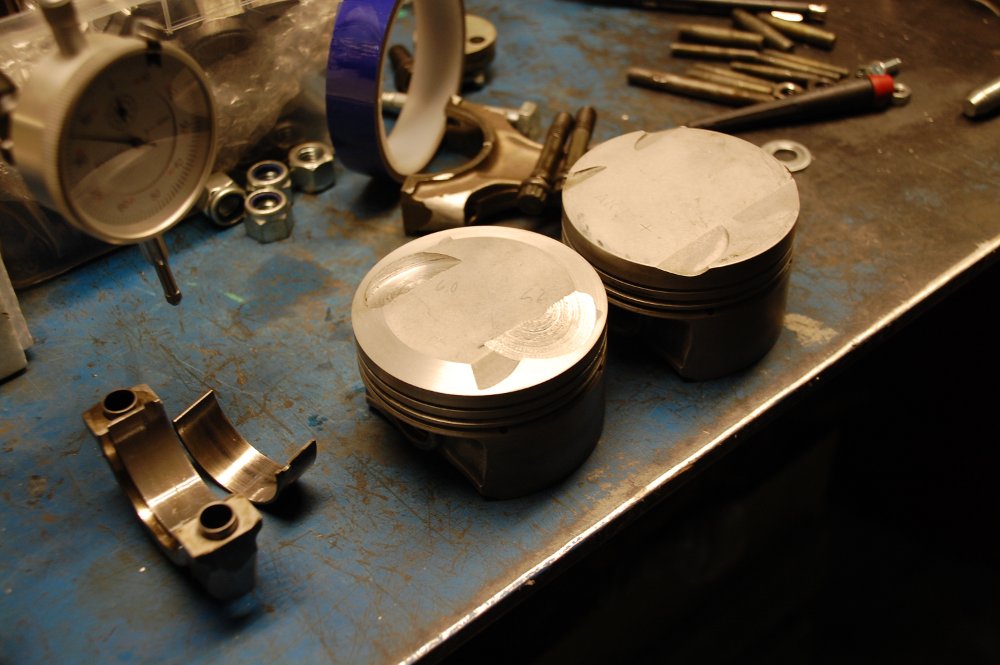

Så här ser mina kolvar ut som ger uppmätta 12:1 på en M20B28 (84x84 mm), de är modifierade kolvar från M52B28 :
Efter squish-vinkeln var svarvad och ventil-urtagen var gjorda så mättes volymen, sen svarvades det bort ännu mer för att nå rätt volym och kontrollmättes igen.
