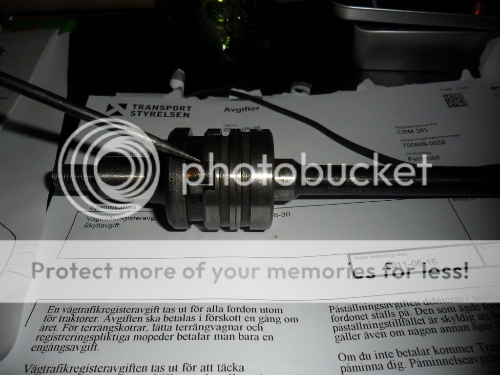

Det är på den innre hylsan där pekaren visar jag lade ett par par punkter med migen, och samma på andra sidan(up och ner växling) sedan slippas dessa till lämpligt mått samt vassa/kantiga så tänderna greppar bra, det är ca en mm år varje håll har jag för mig, det var jäkligt bra i alla fall och moppen funkar fint än idag, vart många missade växlar innan denna modifiering.....

Hur i helsike kunde någon komma på detta, måste erkänna att jag har svårt att syna förbättringen trots att jag ser bilden. Har kollat på en klocka till KS125 och det finns faktiskt ett onödigt spel mellan hylsa och klack på 1-2mm och om man tightar till det kanske spelet/dögången på yttre hylsan minskar ngt. och därmed kan man få säkrare växellägen, det är min analys men varför har inte zundapp lagt det så från början, finns denna åtgärd på något sätt verifierad i zundapps manualer/servicemeddelanden eller liknande. Hur som helst klart värt ett försök nästa gång motorn tas isär.

Det är jag som kommit på effter att ha konstaterat att det gick att justera växlarna perfekt vid upväxling men hoppa över vid nerväxling och visse versa åt andra hållet, vid korekt justering i mellan läge rappar över vid "sportig" körnig både up å ner, slutsats för långt slag i klockan....
