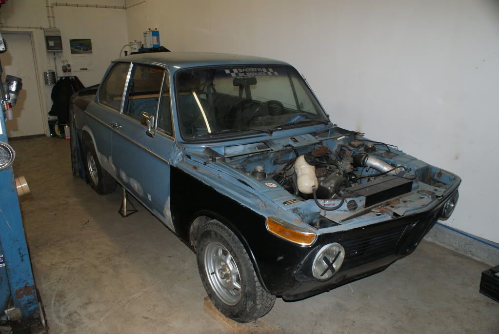

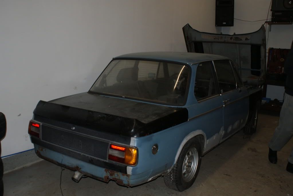

Bilen köptes i sept 2010 o såg ut så här då.

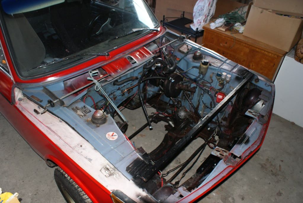

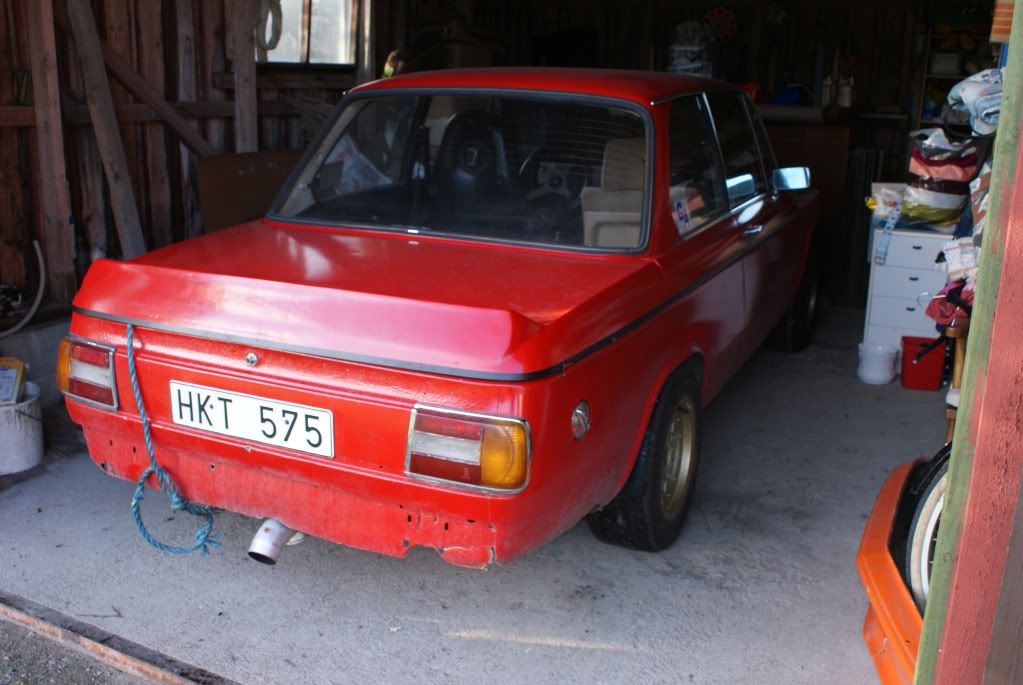

Sen införskaffades linket och lite annat o här kommer lite bilder från dess till nu.
Lite i korta drag. Hade som prio att kunna köra med bilen denna säsongen för att sedan göra dom "grövre" uppdateringarna under vintern.
Det har blivit 2 drift körningar och sen lite gatåka också.

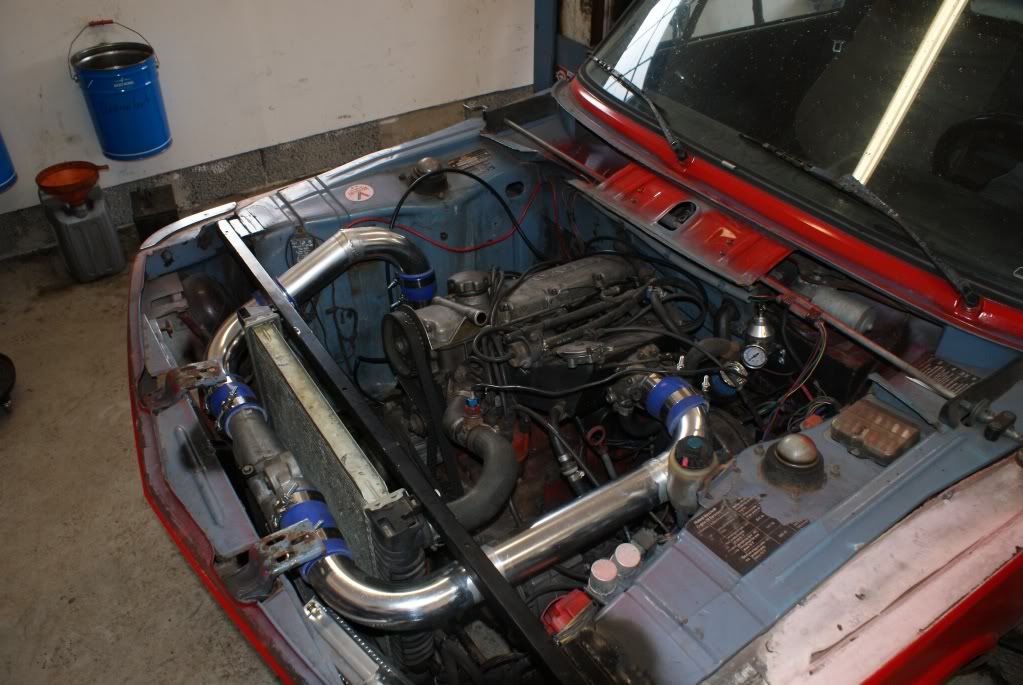

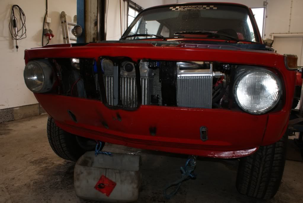

Har nu köpt breddare till bilen, samt "turbo" kjolen fram. Som det är nu skrapar däcken i rätt ofta så de ska bli skönt o få bort de.
Sen så fort ja kommit hem igen ska ja sätta dit liten ic från sabb 900 så ja kan flytta kylaren och kanske tom få dit nån bmw kyl o större fläktar.

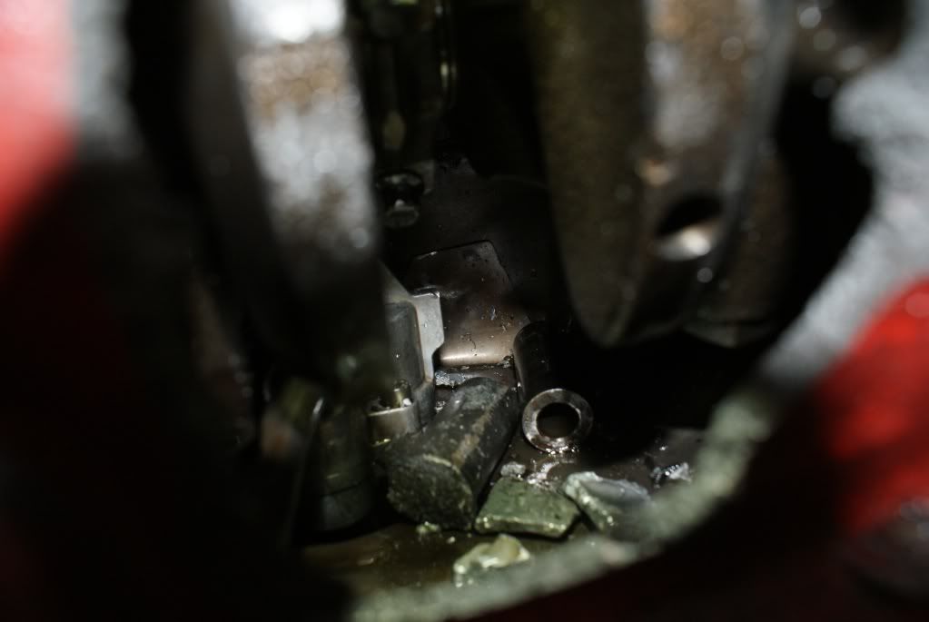

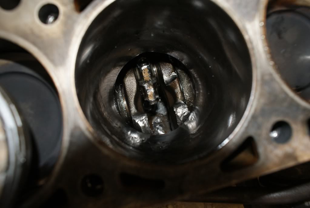

Nu e körningen för detta året över. Skulle kört sista drift tävlingen i bivaröd den 17-18 sept men en stake flög ur blocket sista mappningsrundan innan vi skulle lasta bilen. Så nu e den iställd för vinter och en volvo t4:a e inköpt.

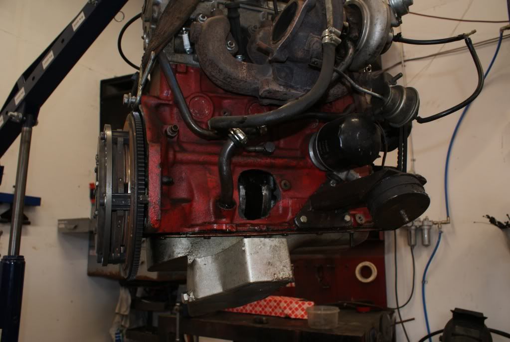

Här kommer lite bilder på eftermiddagens pul.
De blev inte kört mycke me den sista uppdateringen här me annan kylare, ic o oljekyl
Motor hänger o skäms
Topp o ventiler hade klarat sig iaf :)
Smattrat rätt bra där nere
Inne i sumpen
Redo för nya krafter
Tillbaka i kyffet, hoppas de blir tid för henne snart igen

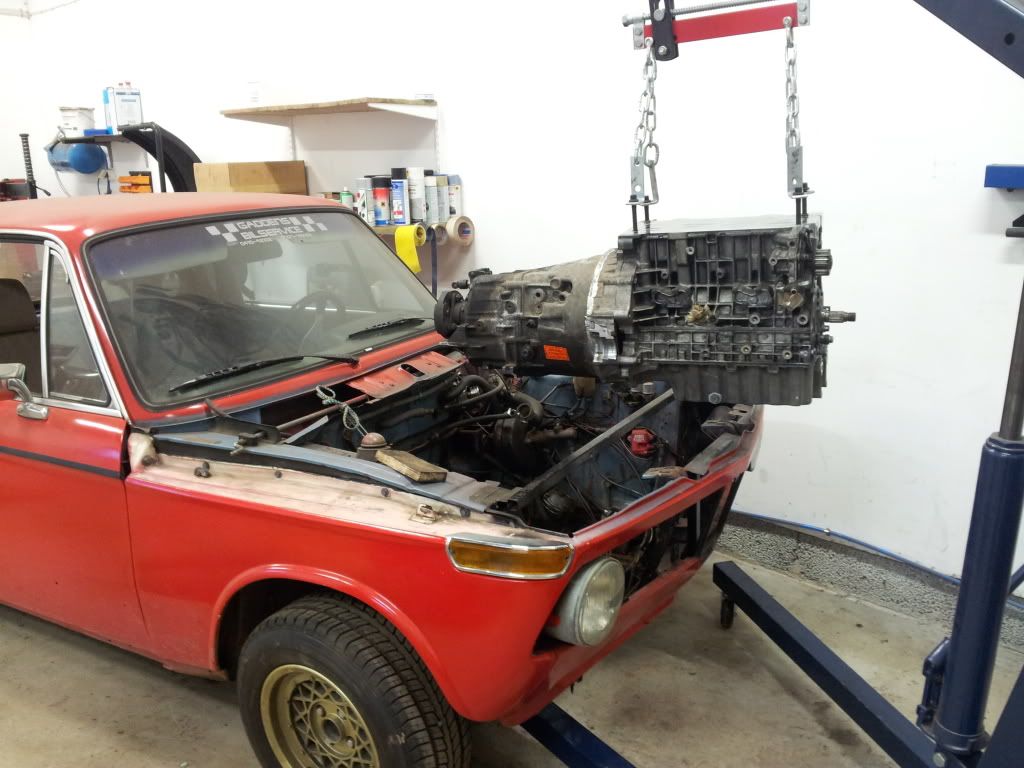

Dags o förnya lite här. Va o köpte en ZF diesellåda som va omsvetsad för vitmotorn men 8 graders lutning. Sen e blocket ihopsatt me nya lager o ringar.
Nästa del i bygget e o passa in motor o låda o bygga motorfästen. Sen kan man hänga på topp o alla runtomkringgrejjerna.
Stora frågetecknet e fortfarande vilken turbo man ska ha?
Efter inmåttning ska de målas lite me så de ser vettigt ut.
