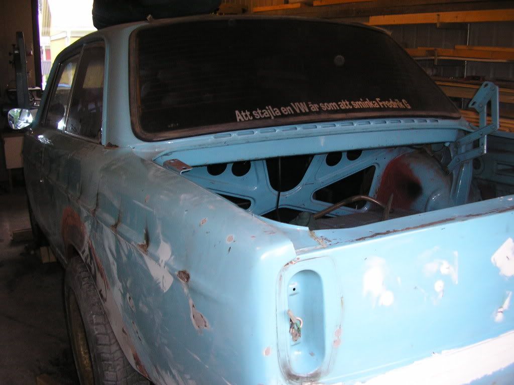

Så det var ju först tänkt att byta baljor bak och lägga igen blinkers och kofångarhålen. Men det blev så att man fick byta båda baljornabak bådaskärmkanterna bak och tröskellådan (som dom lagat med bygg skum). Xantal timmar senare och 3Gasflaskor senare var det klart. VAr lite knepigt ibörjan inann man lärt sig svetsa(hade bara svetsat på skoolan iannan).

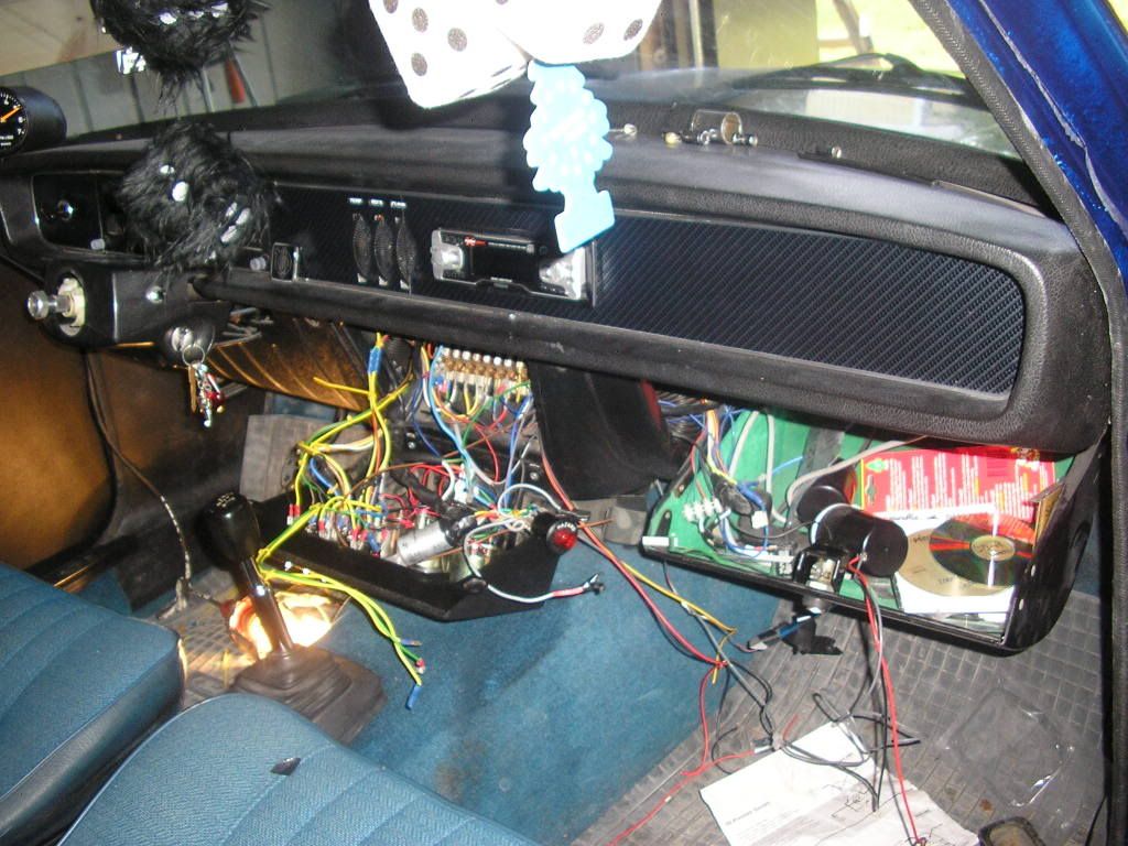

Fort hem och sätta tillbaks lysen och dyl. Sen vart det att dra om elen till alla mätare och till de nya vippströmbrytarna. inte det Lättaste. Men det gick till slut!! VArningsblinkersen var rent ett helvette men med lite motstånd och några relän, så gick det.. Sen när jag planterat och fått min lön så betalade jag av skullderna och Köpte nya sportstolar och ett turbokitt av en kille i ö-vik. Får sen hur det nu funkar? Bilen ska snart besiktigas och den 8februari när jag får körkortet så blir gatorna osäkra!!!! :D hehe...

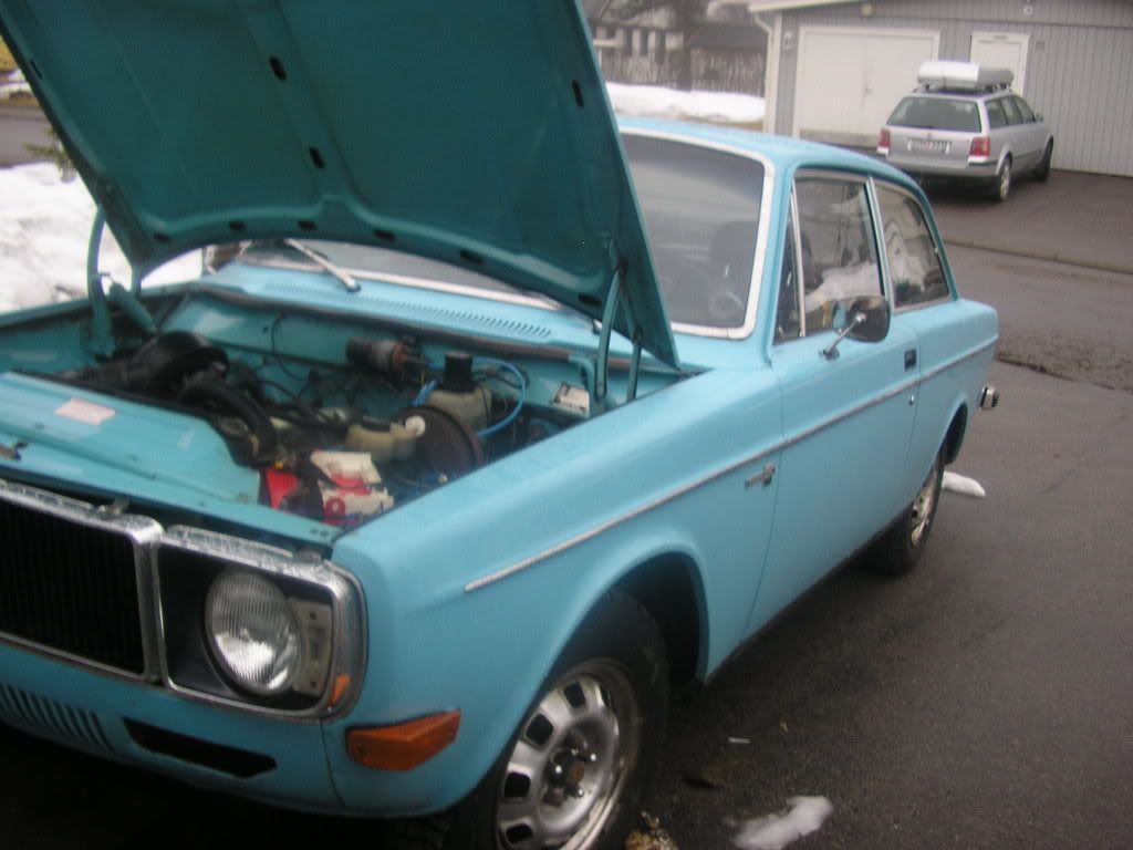

Så här såg den ut när den var ny inköpt.
Borttagna kofångare.

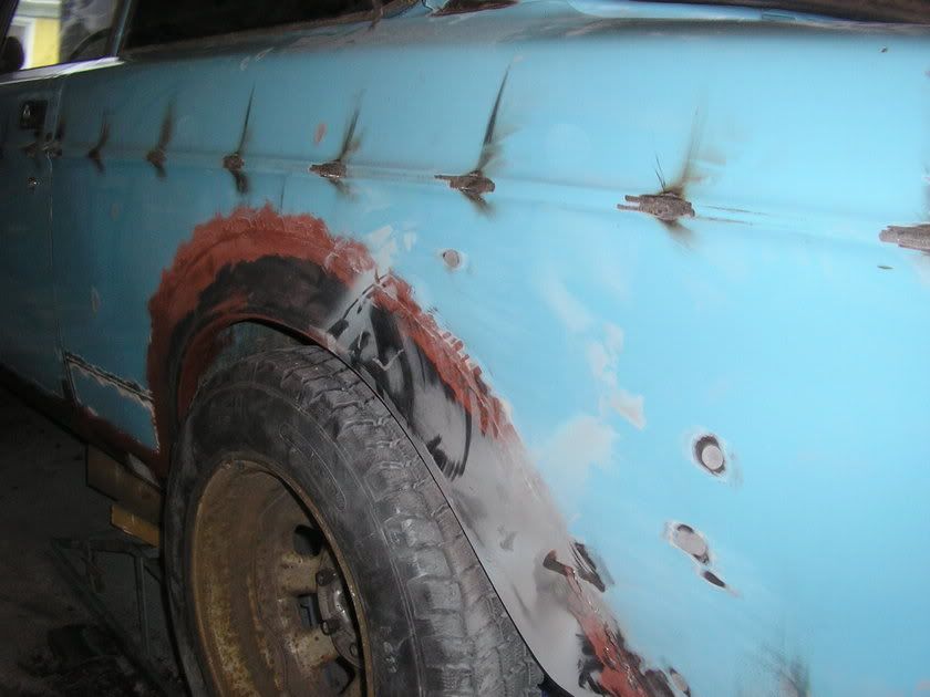

Lite rost.

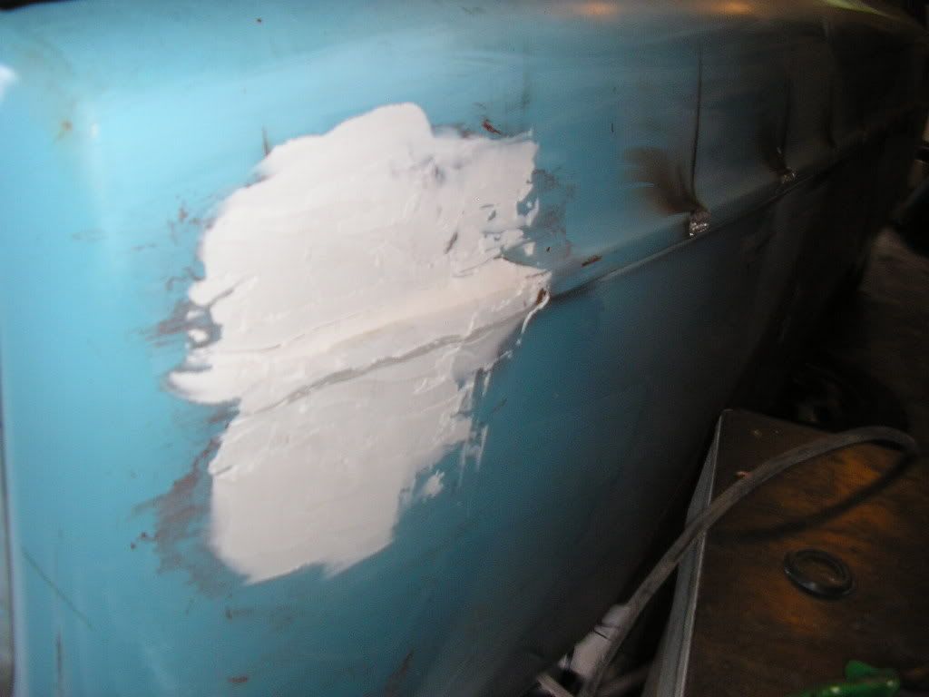

Spackling...

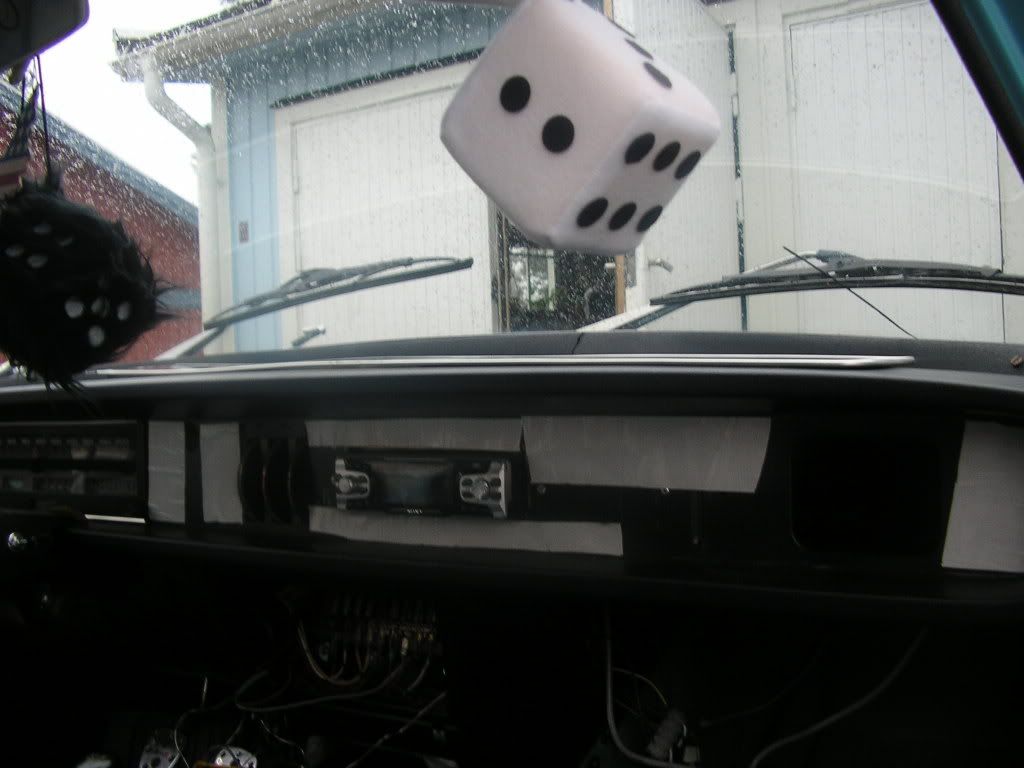

Instrumenteringen under kostruktion.

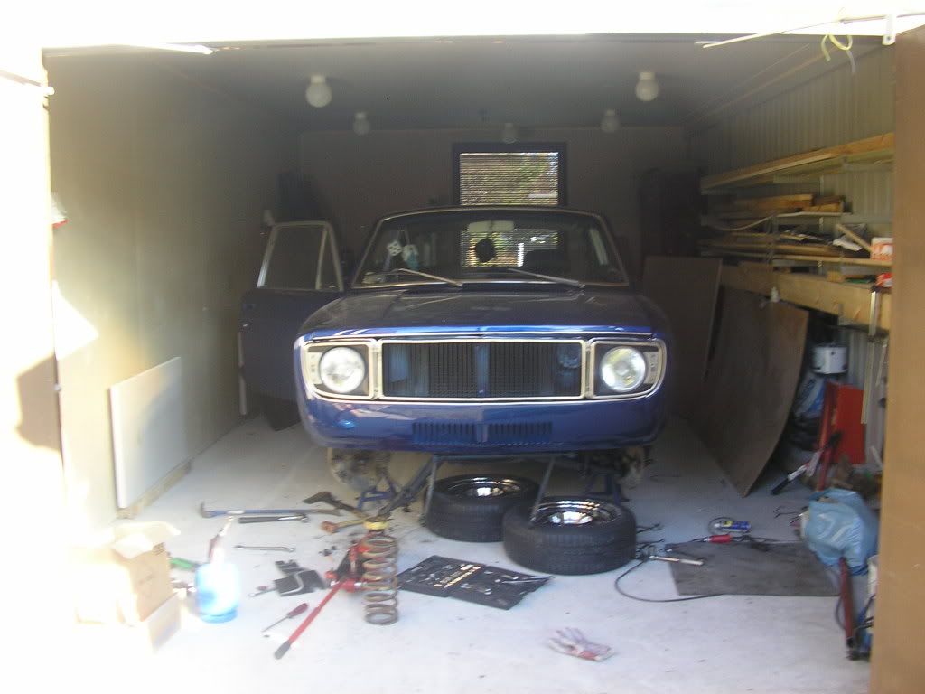

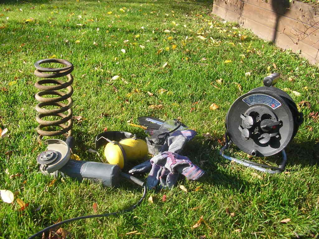

sänkning.
Nysänkt och grann.:D

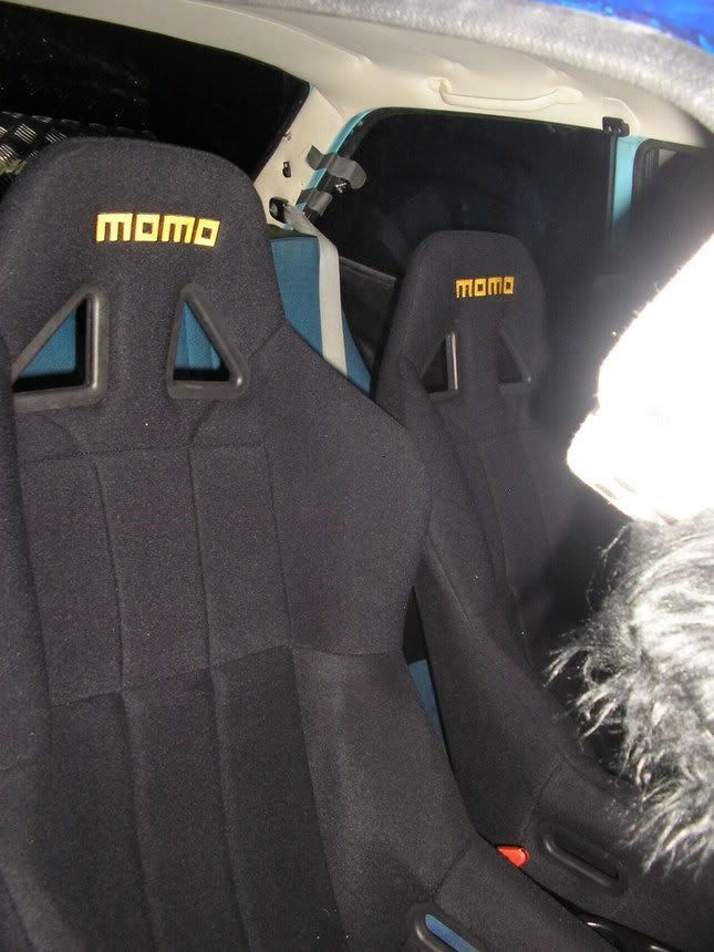

Sen kom sport stolarna (T-frame).

Har du nåt bra knep för att slipa spacklet när man svetsat igen listhålen å spacklat? tycker det är ett helvete =)
ama tic
Inlägg: 459
Blev medlem: sön aug 01, 2004 9:20 pm
Ort: M-lund Småland
Inlägg av ama tic »
Tag inte mera spackel än vad det behövs ofta lägger man på för mycket från början och då är det svårt att se hur konturen ska se ut. man ska försöka att ha så bra ljus som möjligt precis som när man lackar för att se så det blir jämt och fint....

St3v3 skrev:Har du nåt bra knep för att slipa spacklet när man svetsat igen listhålen å spacklat? tycker det är ett helvete =)
jag förstår vad du menar,jag har hållt på med samma sak på min
jag tog en rundad slipkloss som passade mot listen
och sen var det bara att gno tills man fick upp formen :?
det som är problemet är att plåten slår sej av värmen när man svetsar
så det är svårt att få det helt perfekt :?
men det går :wink:

Exakt tag lite spackel och lägg hellre på fler gånger än att försöka lägga dit allt direkt.Men det är fan inte lätt, nog han man bli förbannad några ggr..

använd händerna när ni spacklar, det är det bästa instrumentet ni har. Ni får inte känna någon avvikelse när ni övergår från plåt till spackel viseversa.
Ser man att det kommer en plåt "topp" i spackelt, banka ner och spackal om den kommer inte försvinna om ni spacklar mer.
Det är jätte svårt att förklara hur man skall gå tillväga här när man spacklar men använd den handen ni inte skriver eller gör allt med, högerhänta använder vänster hand att känna sig fram med, det verkar som om den är snäppet känsligare än den normala handen. Men det är en tränings sak, ju mer man spacklar detso säkrare blir man på att veta skillnader, om plåten är låg och hög, sträckas eller krympas.
Jobbat som bilplåtslagare runt 5 år nu så den biten klarar man skapligt lätt:)
Slipa med 120papper absolut inte 80 eller grövre, spacklet kommer sjunka in i dom grova sliprevorna annars så kommer spacklet sjunka efter ett tag för er och ni kommer uppfatta underarbetet som dåligt.
Det är lite tråkigt för att man varit lat och köpt ett 60papper för att det skall hyvla snabbt, en grej till, ju finare papper ni använder ju lättare är det att känna om linjerna är rätt..

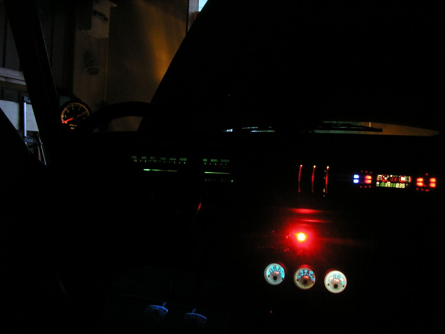

Instrumet panelen före och efter

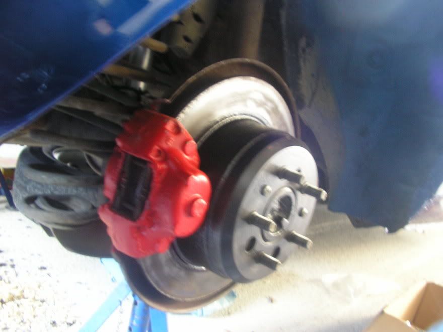

Nylackade Bromsok.

Ja man skall försöka använda kloss efter vart man är och spacklar tak eller skärmkant, sen har det också betydelse hur mycket man trycker, plåten får aldrig flexa under spacklet. Har man lagt på för mycket så kan man köra på lite tills man närmar sig men på slutet får man ta det lite lugnt för då kanske man slipper spackla om så många ggr.
Som skrivet är så skall man hellst lägga på lite för lite än för mycket, lättare att få fram linjer och detaljer om man lägger lagomt med spackel.
Tillbaka till slipkloss, det går att vira ett papper runt en träbit men det är inget jag rekomenderar.
En slipkloss skall ha ett ergonomiskt handtag och man skall få ett bra grepp, det är lätt att belasta klossen olika om man har en dålig kloss och då slipar man på olika sätt hela tiden vilket resulterar i att ytan ser ut som om det går vågor på den.
