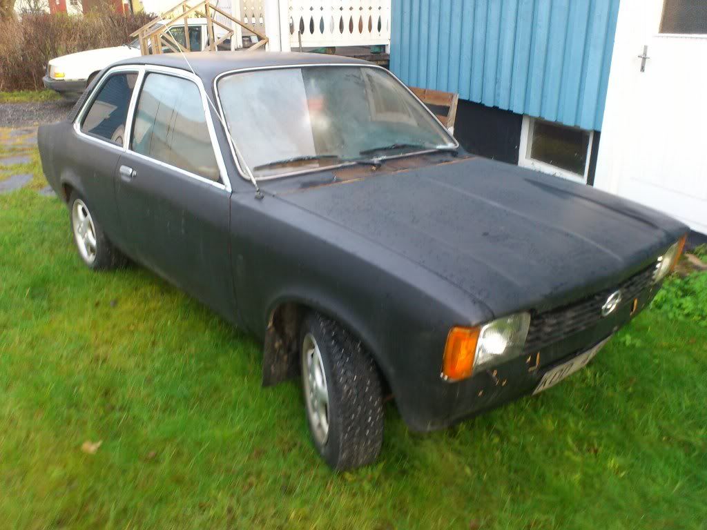

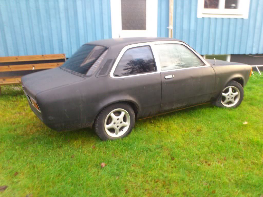

Bild så ser den ut i dagsläget :)

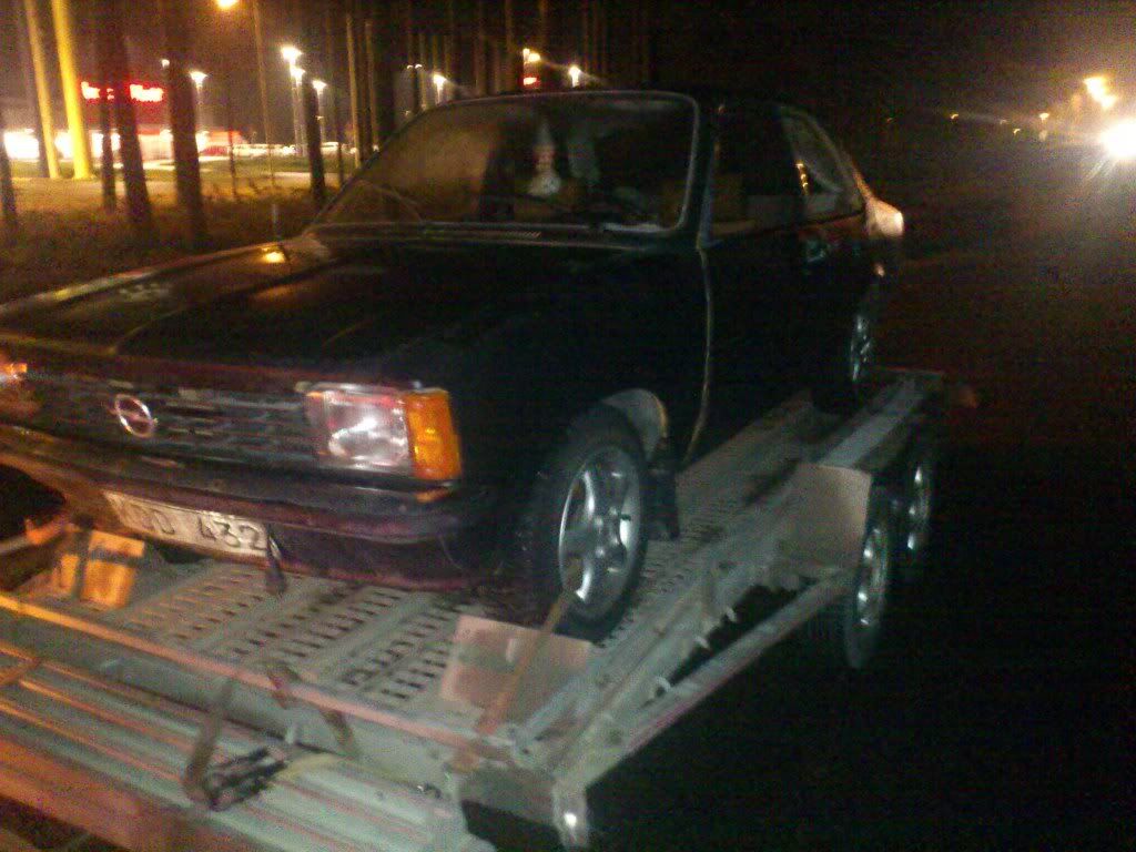

Bild min å två av mina kompisars oplar :P

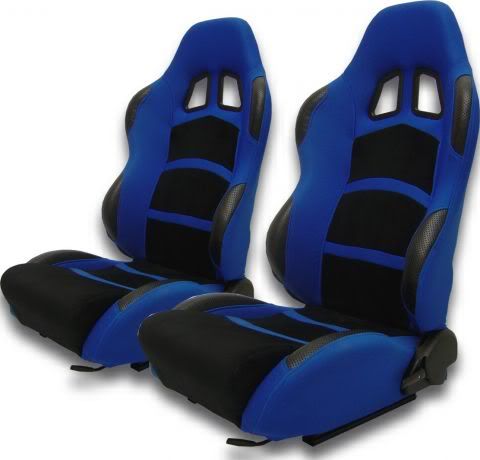

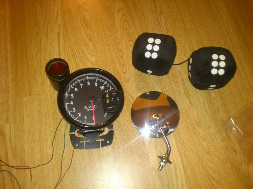

har även inhandlat lite små saker till bilen redan nu som två nya racing stolar, en varvräknare, ett par "retro" backspeglar å ny toningsfilm flickvännen tyckte även det var viktigt med nya tärningar :P
Bild hyffsade stolar ändå :)
Bild små plock :P

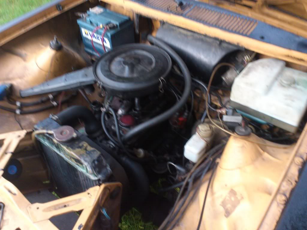

Som jag sa här kommer lite bilder :)
Bild Hjärtat i mitt monster :P
