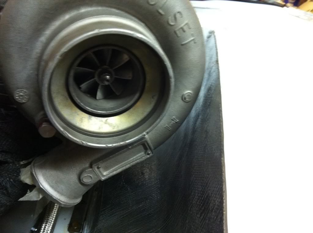

Jag kan bara svara för att det står holset på både turbin och avgashus, ska se om jag hittar igen brickan till turbin huset men stod Volvo på den kommer jag ihåg och siffrorna på avgashuset har jag postat här i tråden man kan inte måtten på impeller i huvudet, mer än att den är billet sedan om impeller och axel är holset har jag ingen koll på.
Men felet på turbon är två trasiga vingblad på impellern och kraftigt glapp och därför jag funderar på en ny turbo då det kanske är snudd på samma pris att renovera som man kan få en bättre turbo för?

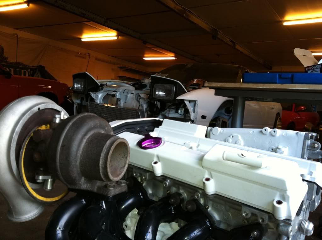

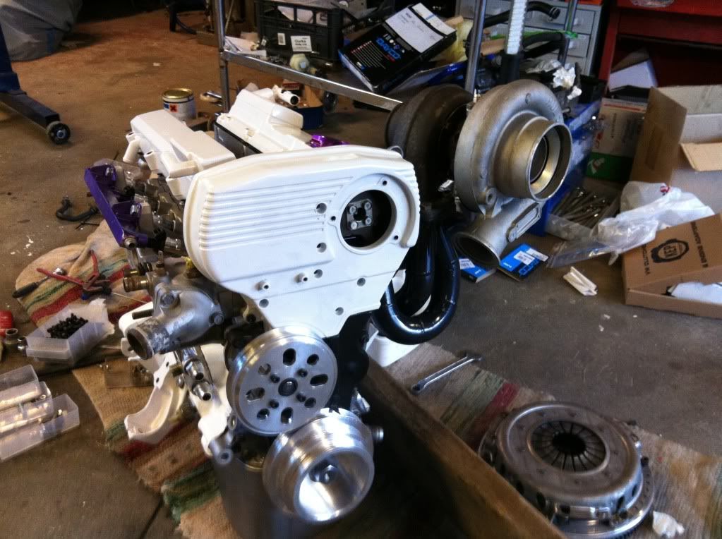

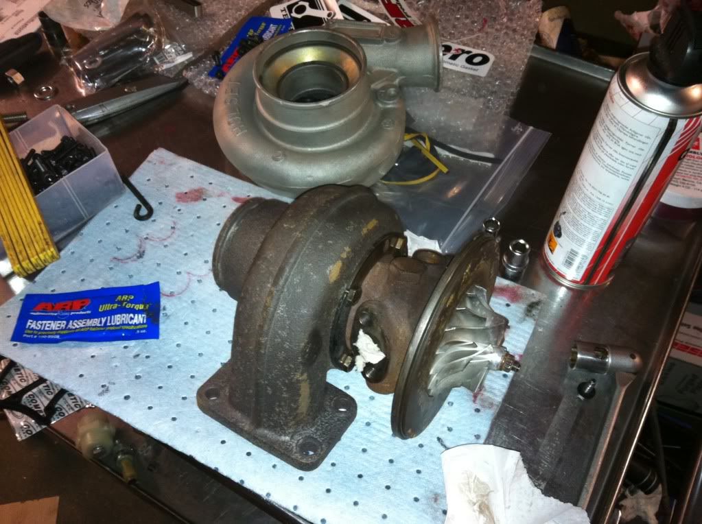

Dessa bilder hade jag liggandes i projekt tråden om dom kan vara till nytta?
