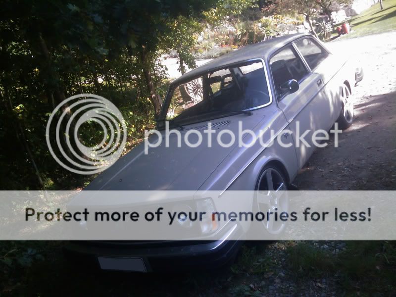

Han hade även bilen stående som vi utgår ifrån, det är en 242 -79 i ganska bra skick några timmars rostlagning så är den tip topp :)

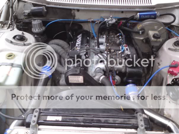

Så här såg bilen ut när brossan körde med den, då var de 8v 230 motor med KKK 29 aggregat och dubbla Dellorto 40or. Funkade hyfsat tills det gick en kolv. Efter det började han bygga på en 16v maskin men det stannade vid att grenröret byggdes, och det ska vi använda nu med.

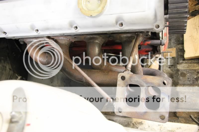

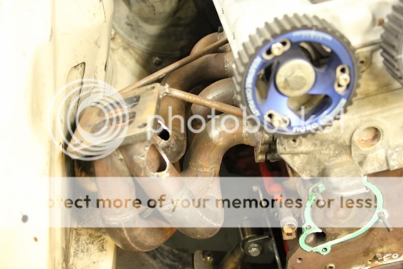

Bilder på grenröret är bara wg rören kvar :) Ligger lite nära, vi for modda lite i tornet, det byggdes för K29an han åkt med innan, men nu ska vi köra med en hx52a istället o den behöver lite extra plats.

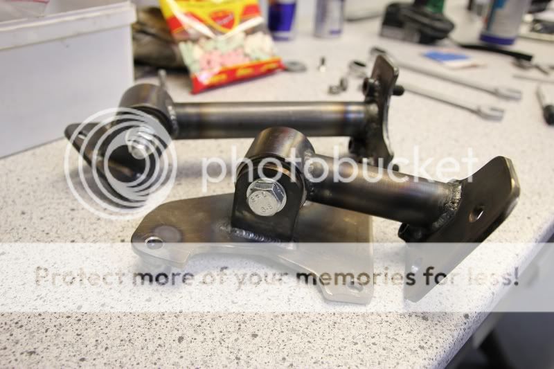

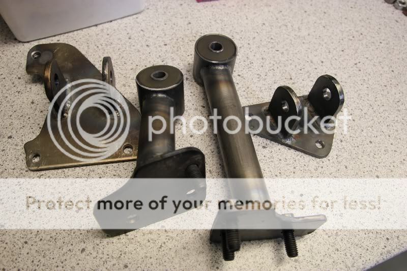

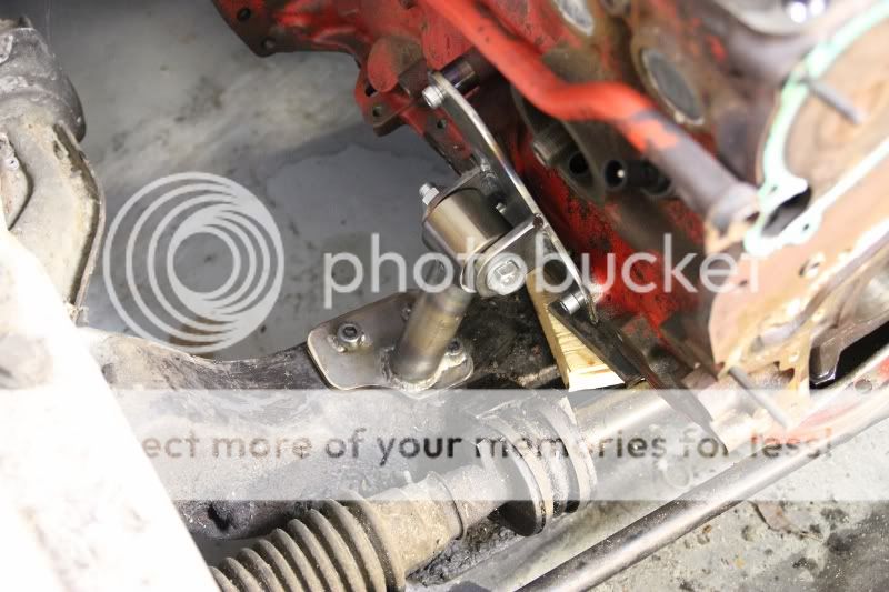

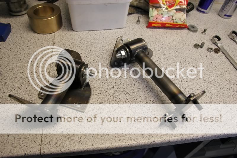

Vi ska åka med B234 motor så vi fick göra lite nya smidigare motorfästen, för vi även flyttar fram motorn ca 15mm föra att kunna plocka av kambrygga och topp utan att behöva lossa hela motorn osv.

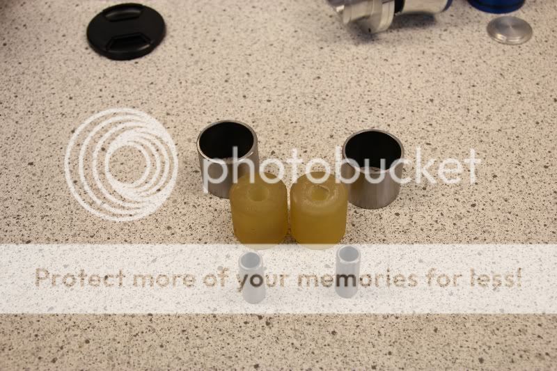

Bussningar till motorfästena
Så här blev fästena :)

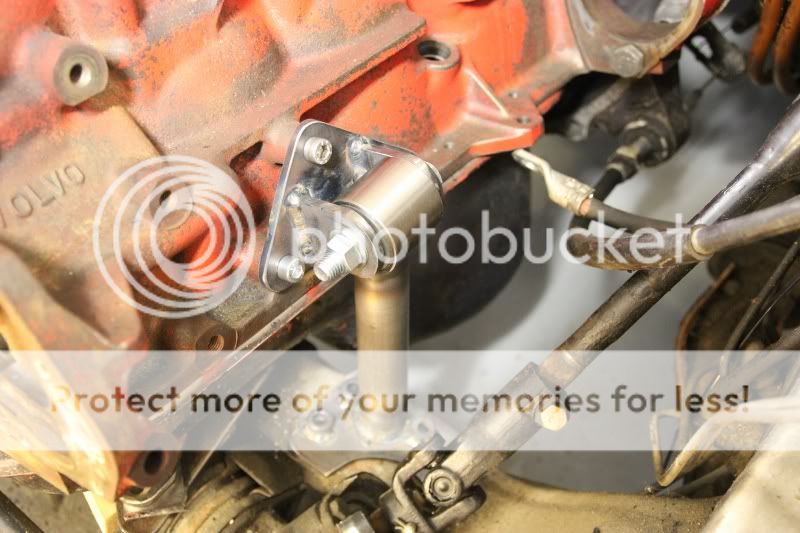

På plats.

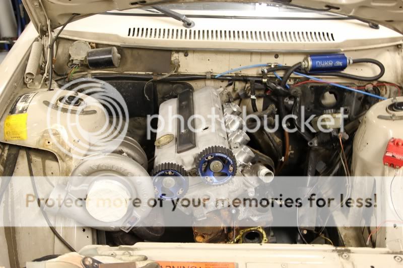

Motorn monterad med turbon på plats, kommer bli bra detta :thumbright:

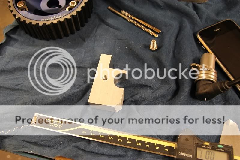

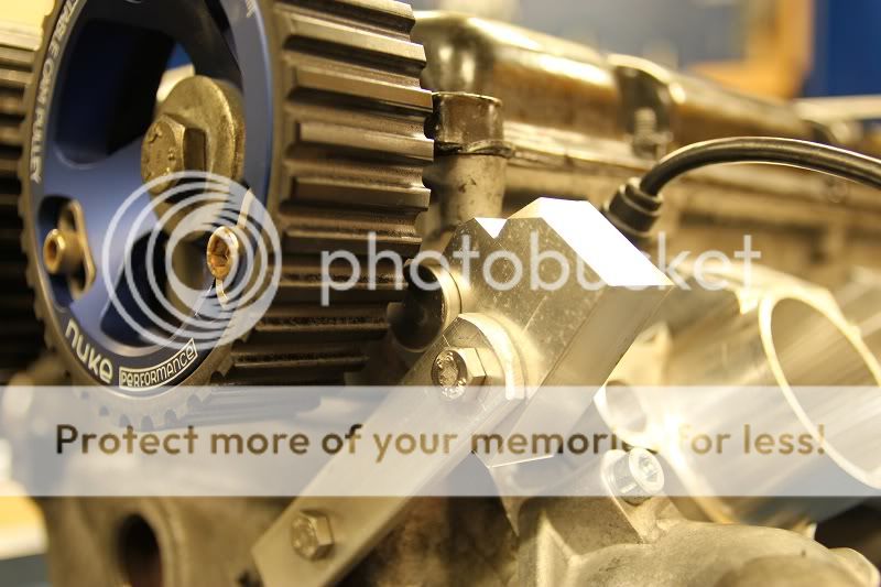

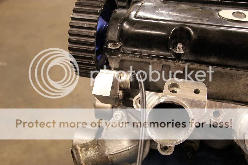

Har gjort en liten prototyp för hållaren till kamlägesgivaren, är så dåligt med plats att få till något bra bak på kamaxlen. Så det får bli framme på kamdrevet till insugskammen. Har sett fler som gjort liknande lösningar.
Lite i prototypstadiet :)
Något sånt här kommer de bli, blir ev med lite justeringsmöjlighet för avståndet mot "flaggan" som inte är gjord än.

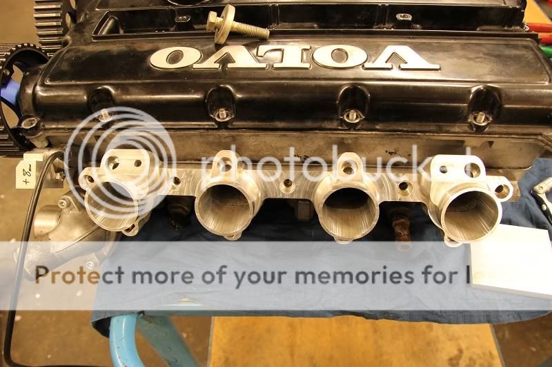

Även en bild på insugsflänsen som bror hade liggande. Behöver filas lite mot toppen då den redan är matchportad mot ett annat insug innan.
