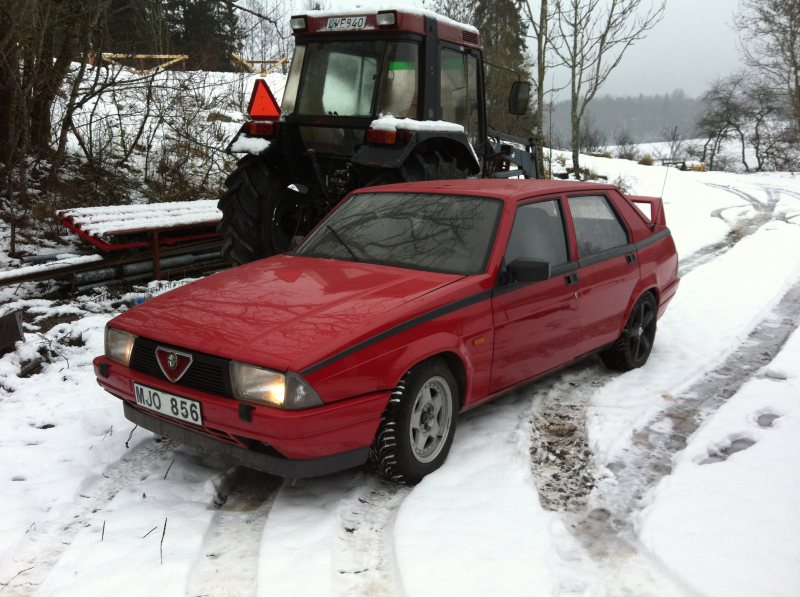

Alfan ser ut såhär vintertid, sommarhjulen bak dock!
Och den diskreta vingen byggd i plåt :hihi:
Bilen är byggd av bröderna Harjunpää när det begav sig som ljudbil åt nån i Lindesberg har jag för mig, jag har pratat med Marco ang den. Det sitter Bilstein av låg och hård modell runt om, tillsammans med 30mm torrision stavar fram och hårdare fjädrar bak. Motorn fram och lådan bak tillsammans med bromsarna inne vid lådan bak och inga fjäderben fram och aluok ger det en låg ofjädrad vikt och en riktigt kul och underhållande bil trots att motorn bara är på två liter. Den har två st 40mm dellorto original och twincam. Jag har funderat på turbo men en lite sådan med moderat effektkurva och bra körbarhet men ja vet inte vad fuggarna gillar det och då blir det isf sprut. Men i första hand ska den bli godkänd av SBP och gatlegal!
