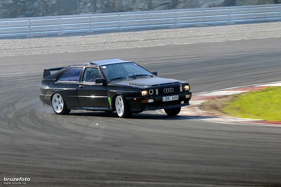

håller på att smälla ihop min urquattro som är tänkt att gå på bla gatebil igen, körde gatebil förra sommaren med den och det va jävligt kul,lite för lite effekt och vevlagerras i september gjorde att jag fick för mig att bygga om allt, planen var att den skulle vara färdig att åkas med till sommaren, men varken ekonomin eller tiden räcker till tyvärr, så 2013 så är det breisladd som gäller, det allra roligaste vore om det nån gång skulle bli en klass att tävla i med 4wd och fri hastighet typ proint, det vore intressant så småningom, åka konbana på sladd med stumma diffar blir nog svårt.
har redan en tråd på garaget men ville ha en även härvill ni läsa hela historien kan ni kolla här:http://www.garaget.org/forum/viewtopic.php?id=227832, lägger in en sammanfattning i bilder så ser ni vad som gjorts i korta drag, det här har grejats med en stund och allt som är gjort är inte med:

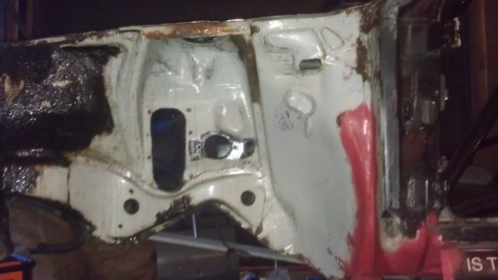

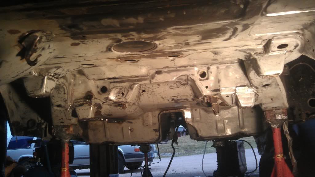

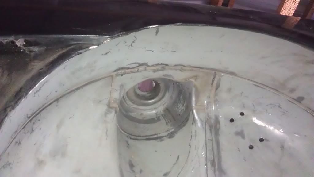

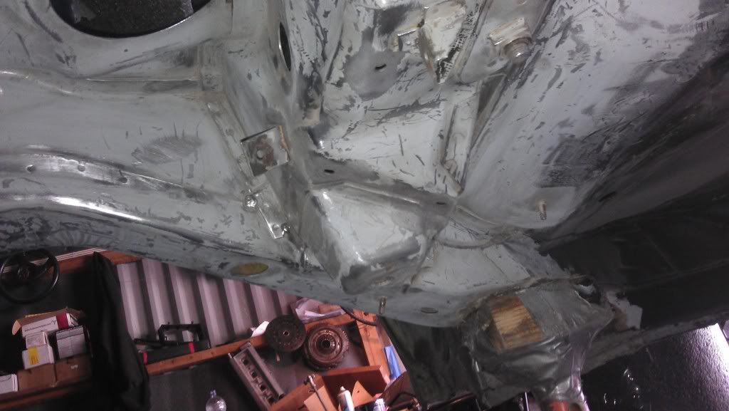

fick lite gjort även igår, lyckades rensa högra hjulhuset bak från underredsmassa på ca 4tim, tror jag la minst det dubbla på det vänstra så jag börjar få in snitsen:) roterande stålborste på vinkelharry som man sliter ut lite på en rostig plåt el liknande innan funkar kalasbra där massan inte är så tjock, färgen under massan klarar sig rätt hyfsat om stälborsten är lite sliten oxå :) men skrapa kommer man inte undan helt. såg ut som en bränd bäver i ansiktet efter att ha legat och putsat bort massan, hittade inte mitt visir och andningsmasken hade jag ju självklart lyckats svetsa bredvid så den funkar nog bättre som durkslag till makaronerna:) med tanke på det vad det kostar att bygga den här så lär jag få användning av ett durkslag :doh:

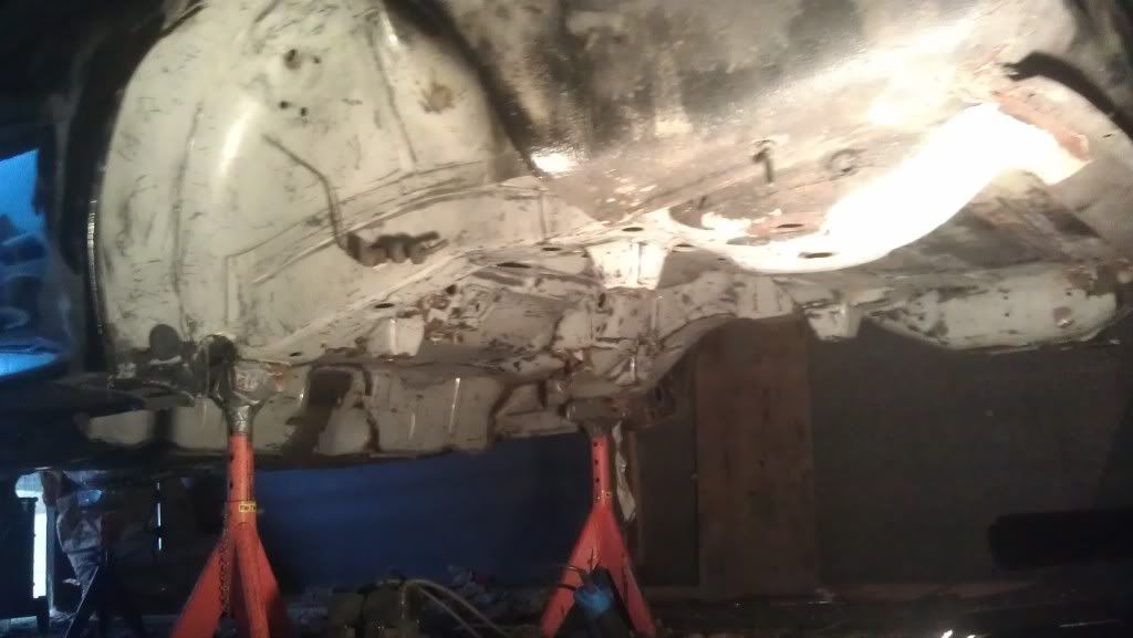

Idag blev det lite mer gjort, är rätt trött på äcklig massa nu, verkar ju va perfekt om man vill odla rost dessutom.... hittat mer rost, ett par hål extra, men inser att jag förmodligen aldrig lär bli klar med bilen om jag ska försöka fixa allt nu, får bli att blästra lite fort och köra i POR-patch(typ gegga man kan fylla hål med) och ta hand om det vintern 2013 istället, eller i samma veva det är dags att byta bakskärmarna(blir glasfiber senare) men nästan all massa är borta nu och jag har putsat bort lite rester, har ett hjulhus kvar och i kardantunneln runt handbromsinfästningen, så man kanske kan börja blästra och måla i helgen :D

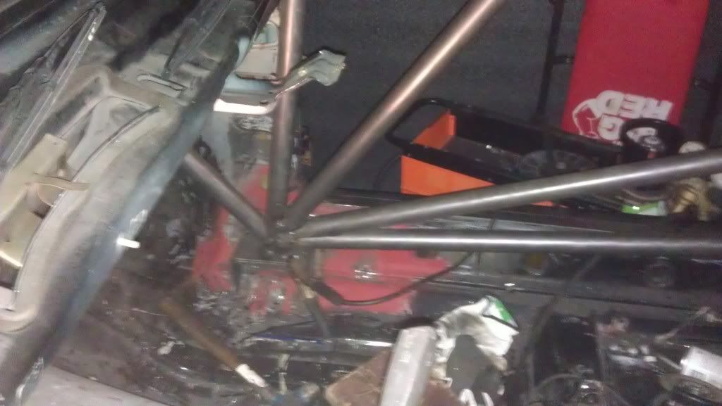

det står inte still i garaget, blästrar och putsar för fullt, ska måla lite mer på underredet nu imorgon, sen ska jag börja svetsa i lite mer ny plåt, i bakänden var det en hel del rost så ska försöka byta lite plåt där med bara jag bestämt mig hur jag ska gå tillväga, bilder kommer

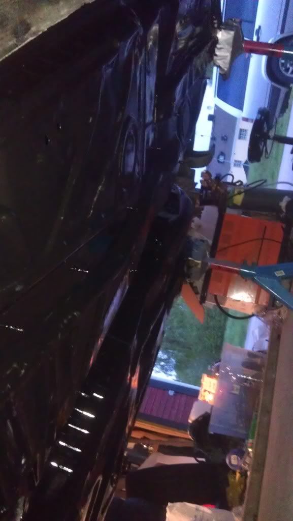

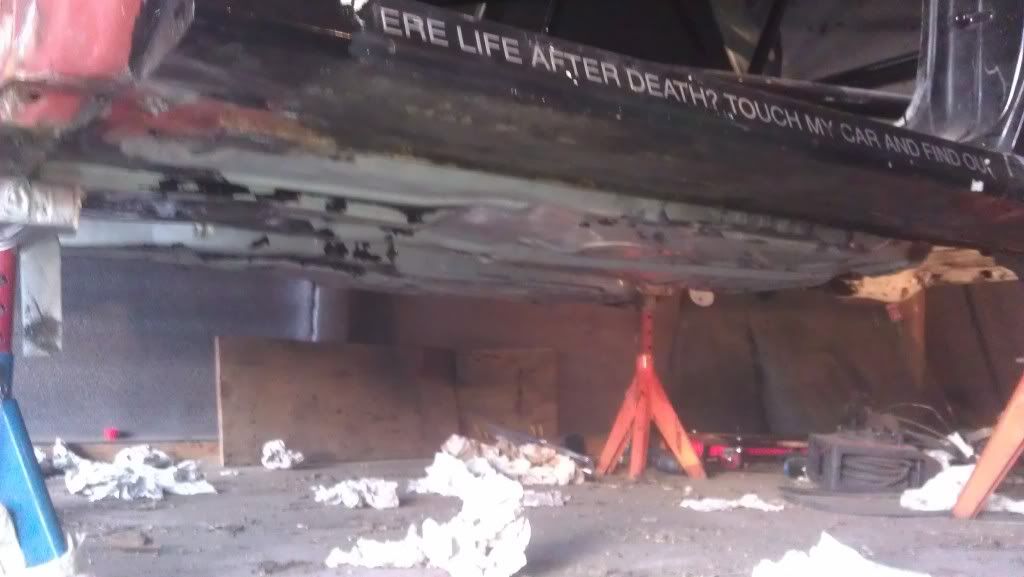

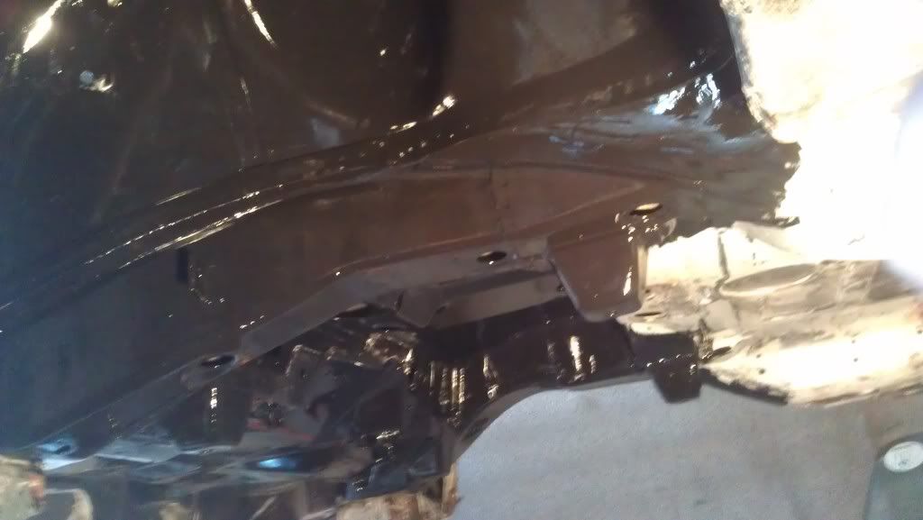

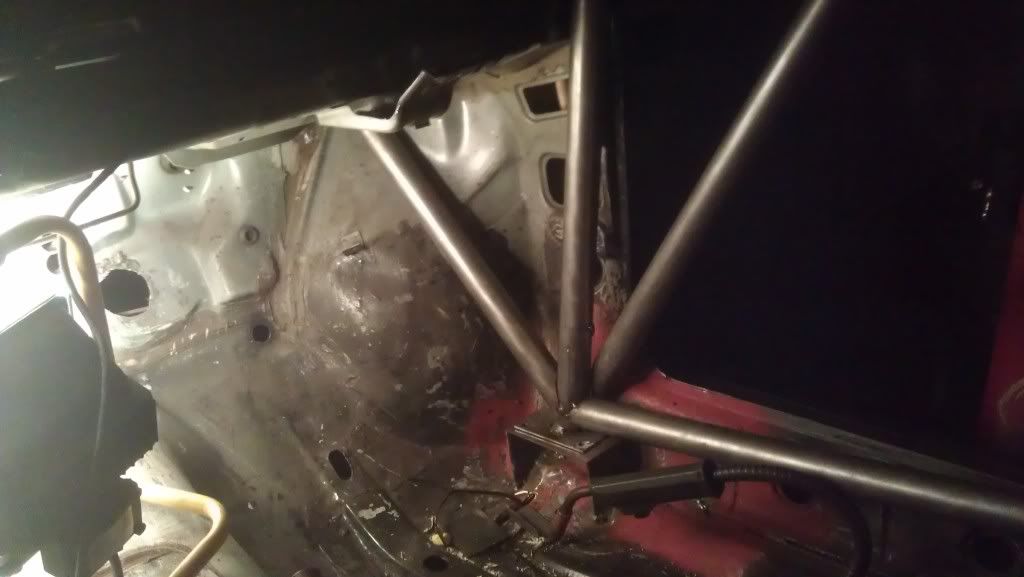

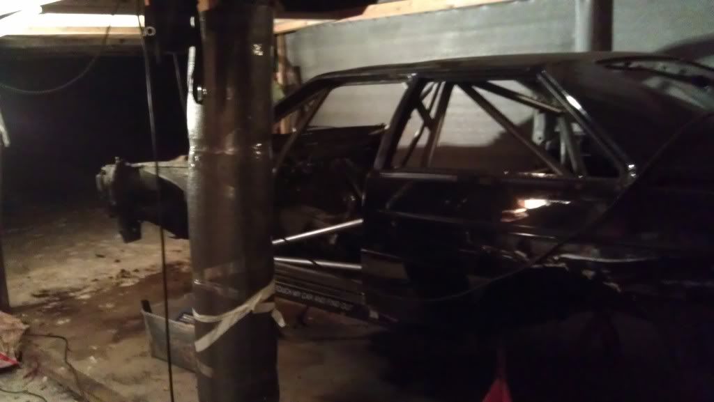

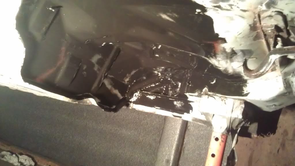

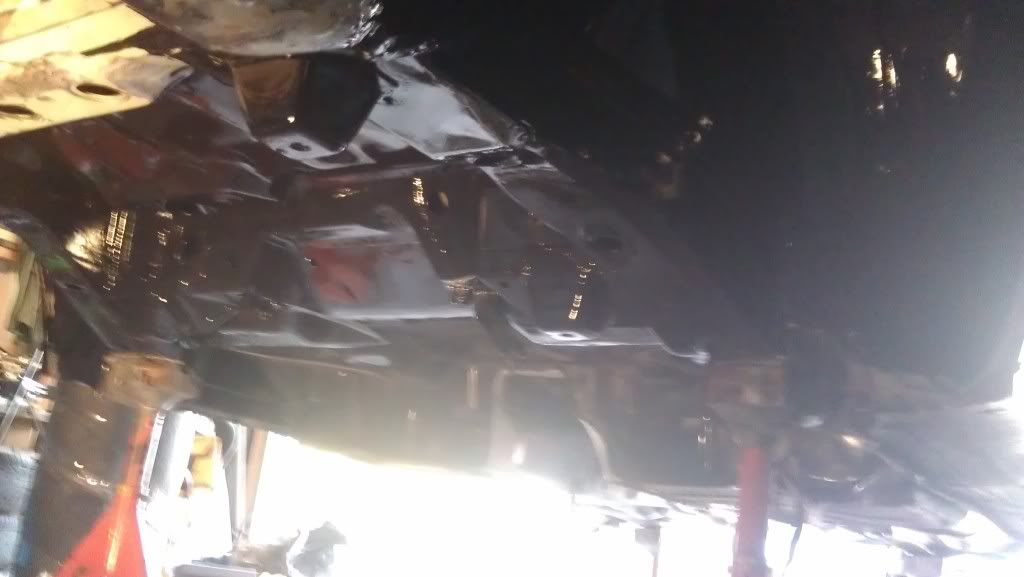

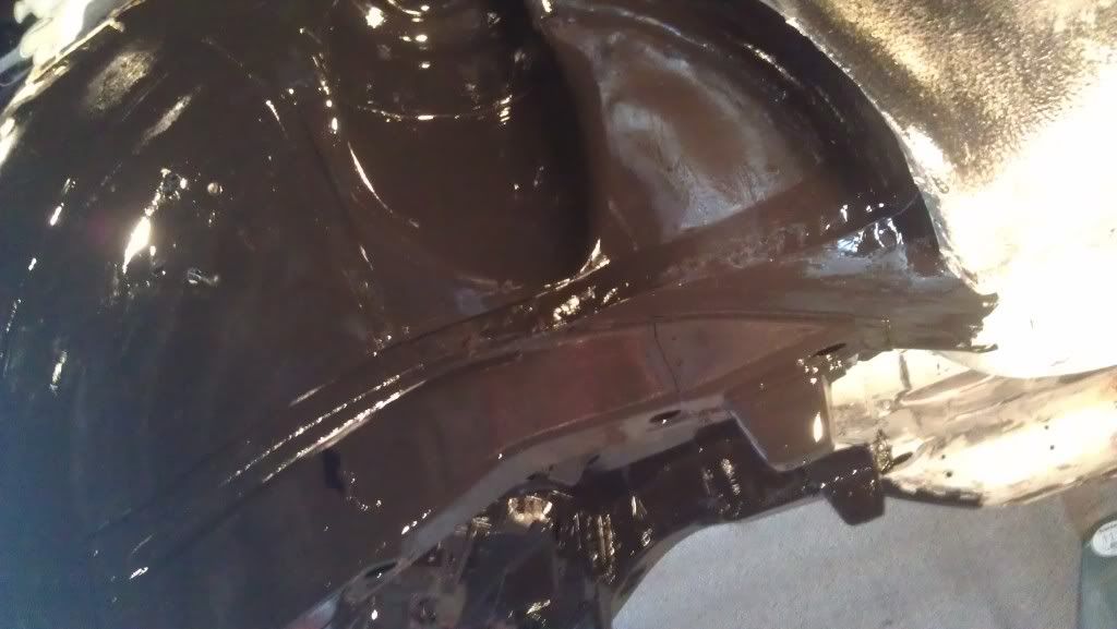

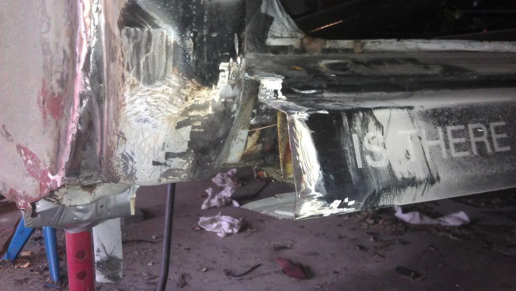

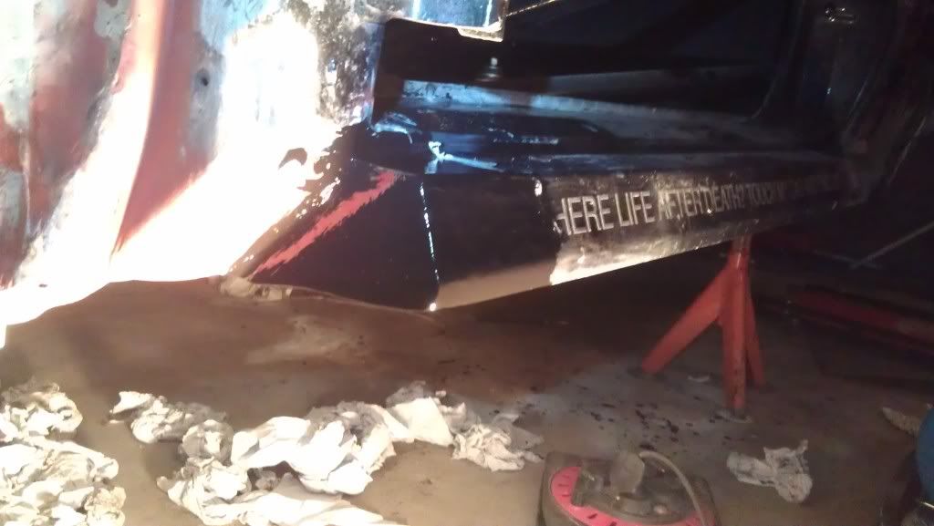

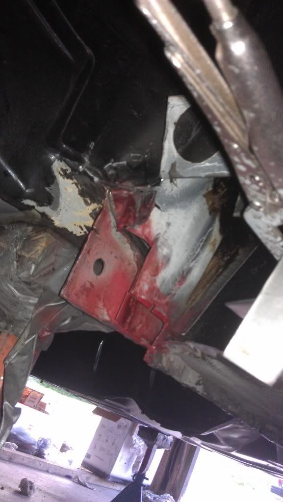

har varit lite dålig att uppdatera här men i garaget jobbas det

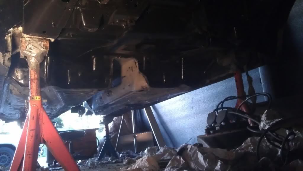

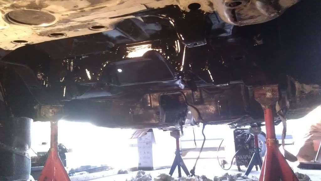

har målat lite mer under bilen nu

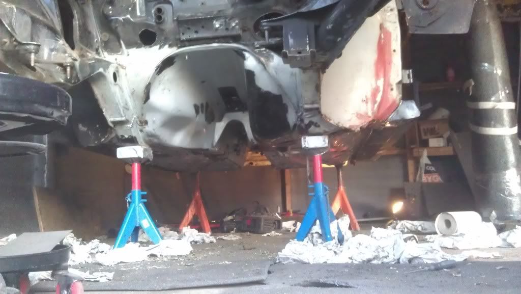

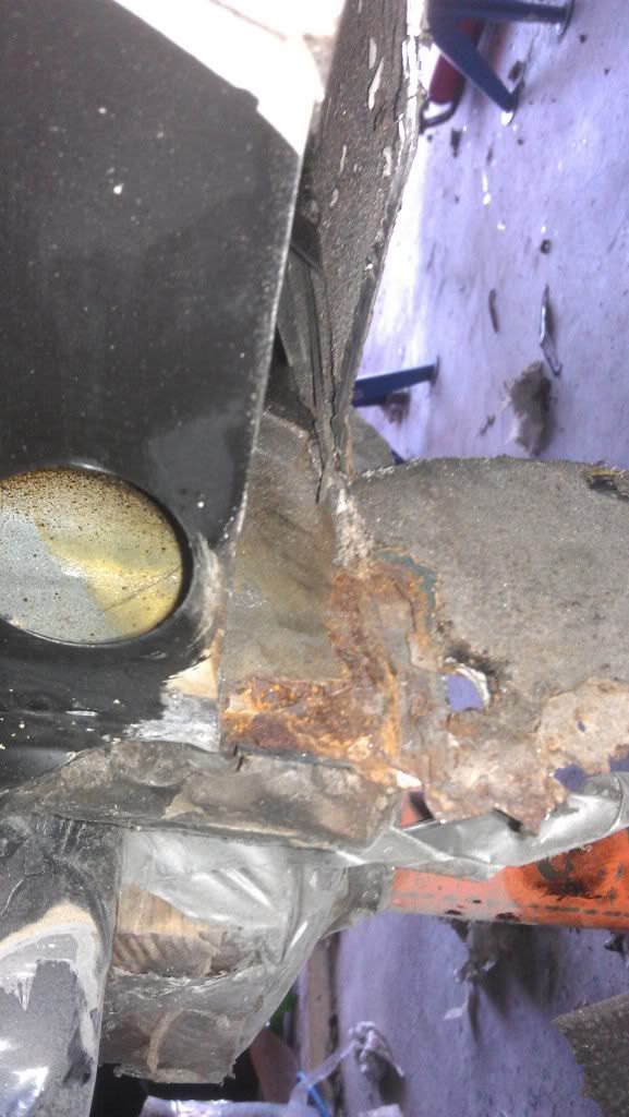

sen har jag börjat fixa mer rost

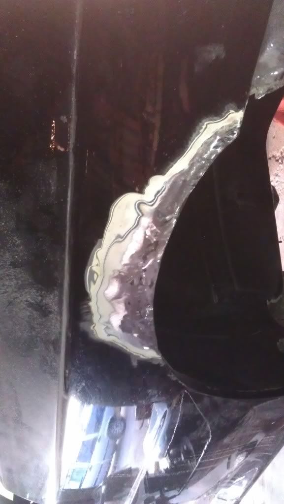

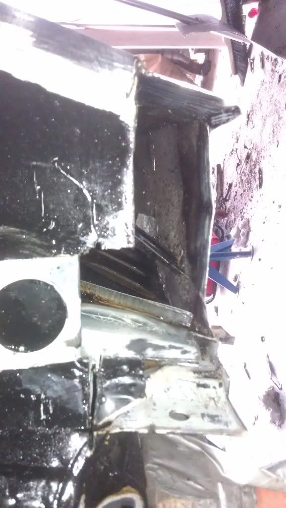

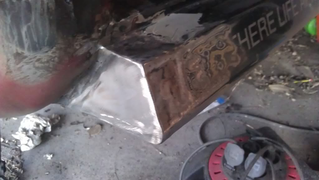

bla vä hjulhus bak, gick relativt fort, tog en kväll att greja, ska bara blästras lite och tvättas sen färg och lite spackel

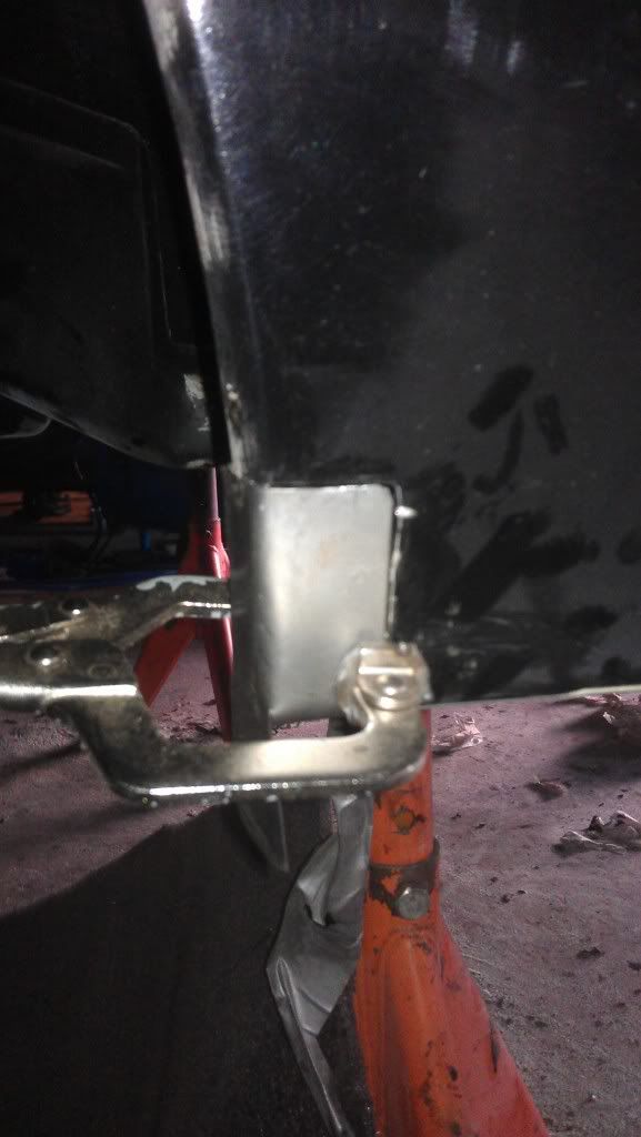

sen började jag kapa och fixa lite i framkant på vänster hjulhus bak, fixade höger förra året, men lite svårt o trångt att kapa o svetsa, kom inte så mycket längre, svetstråden tog slut så får köpa ny när lönen trillar in på fredag:) rostigt värre
0708960667
