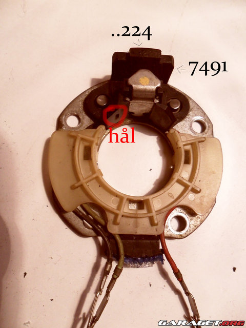

är det denna platta som passar från opel rekord?
