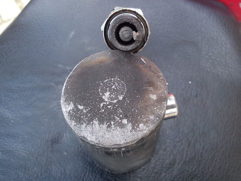

Laddade lite hårt i Vilhelmina idag, kostade ett stift och en kolv men cylindern klarade sig fint :)
Den gick stenhårt så länge den gick!!!

Japp, tur att kolvarna kosta 100kr :thumbright:
Jag gick upp ett snäpp på gasmunstycket och tydligen gick den för snålt.
En kombination av flera repor direkt efter varann (varm motor) för trång stinger och ett 8 stift kan också vara en bidragande.
Den gick hela tävlingen, men efteråt så ville arrangören att vi skulle köra 50 mot 80cc, det slutade med låst bakhjul över mål :(
Men han gick iaf hårdare än 80kubikarn :hihi:
