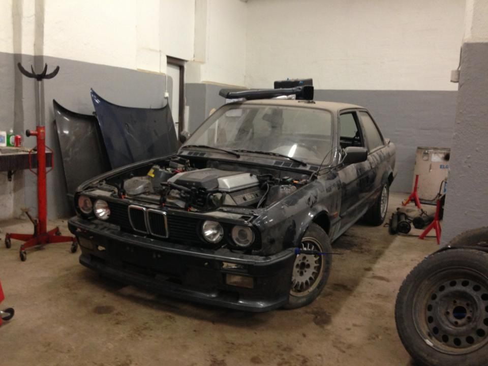

Nere en vända i garaget idag med stallkamraten.
ny tank
nya fronten inpassad, på med snabbfästen senare.

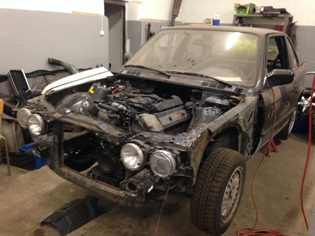

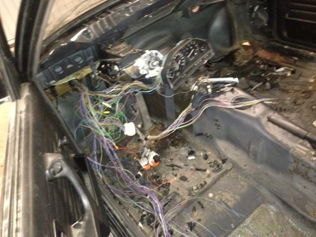

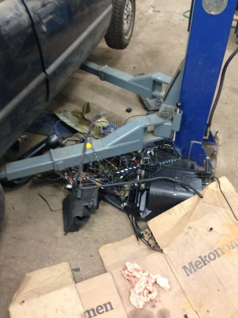

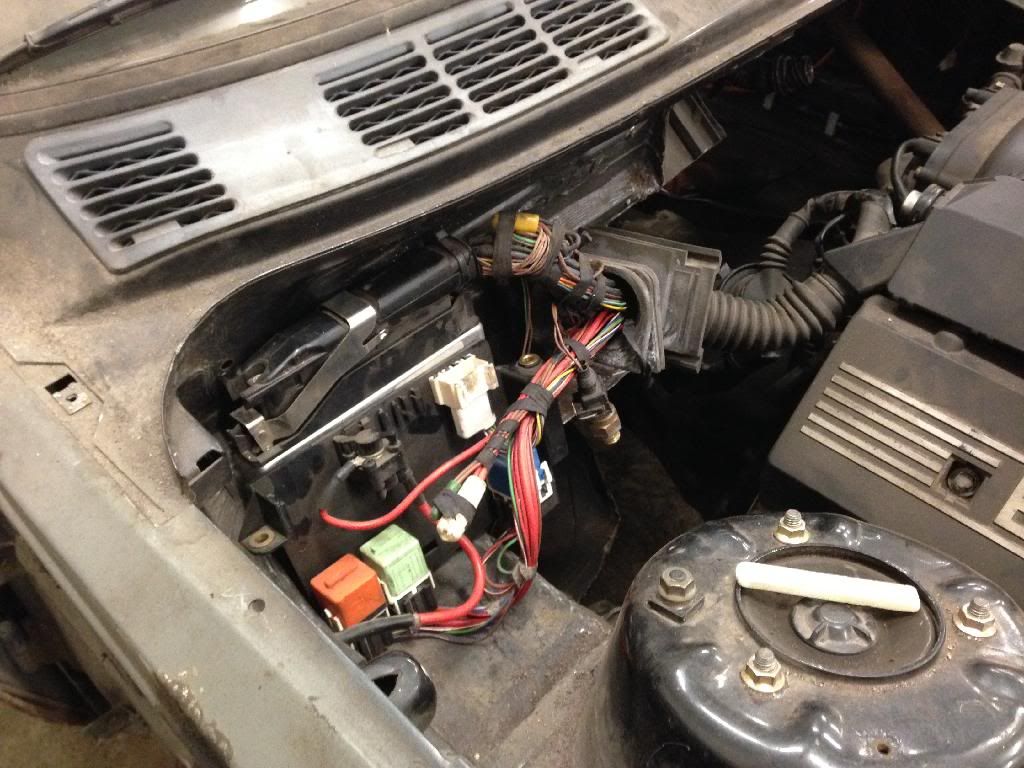

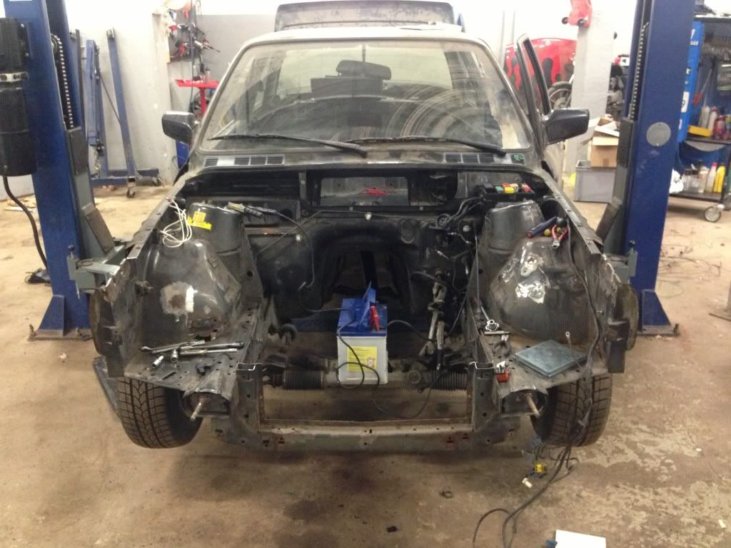

längesen sist men en och annan bild kan man väll slänga upp...

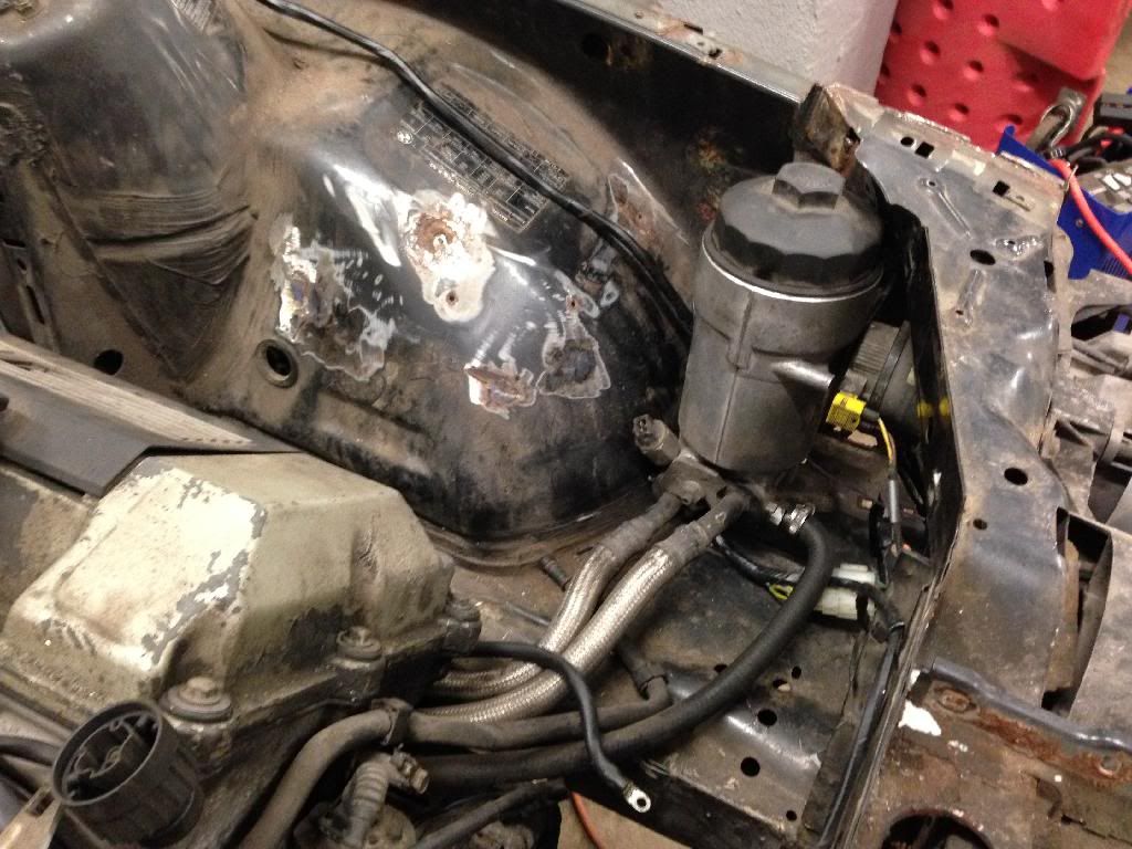

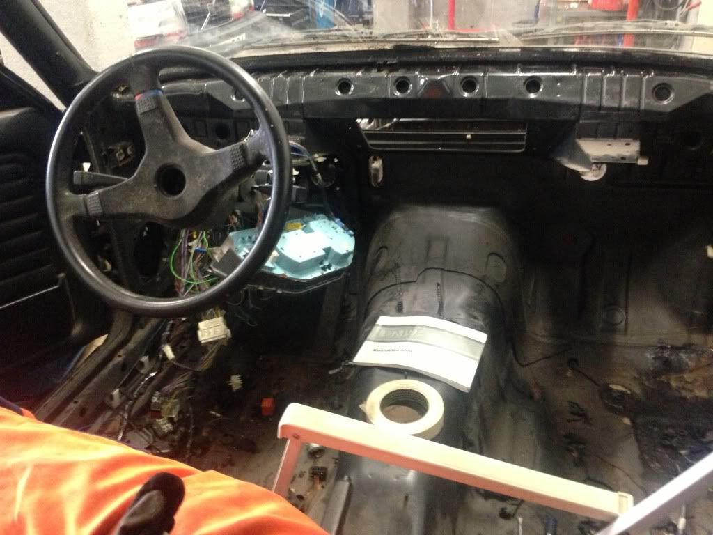

Slitit ut det av elsystemet jag inte behöver och moddat in fronten med snabbfästen och kontaktstycken för snabb av/på montering.
ska på och flytta bak torpeden nu närmast och starta byggandet av ett pedalställ

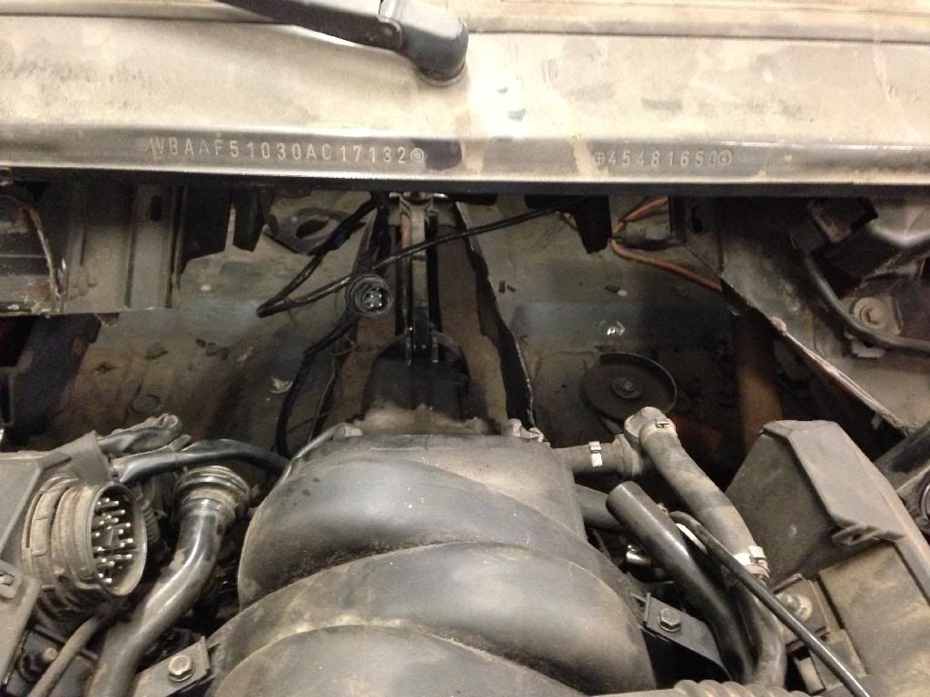

Turbokoftan skrev:Ser mycket lovande ut:) Ryms 530 lådan utan ingrepp i tunneln?
Är det en Mtech front som sitter på den?
Ja den ryms utan problem. Helt ärligt har det nästan varit skrämmande enkelt att lägga ner motorn i bilen, som om någon ingenjör på Bmw haft denna tanken i bakhuvet.
Jag har dock börjat kapa ut torpedväggen iallafall för att få lite extra plats då det blev riktigt tight mellan motor och vägg (Ca 2cm). Jag har framvagn från 318 så motorn hamnar lite högre än med sexornas framvagn har jag lyckats luska mig till. Hittade någonstans att man kunde använda Nissan Micras bromservo med en Volvo 240 huvudcylinder men det var till att glömma med fyrans framvagnsbalk verkar det som. Blir till att stoppa i pedalställ
Och ja det är något Mtech paket från en M utrustad 325a. Vet dock inte vilket det är för det är både likt och inte likt Mtech 1 och 2. Någon som har koll?

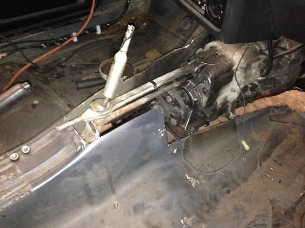

Slänger upp bilder mest för att det är kul.

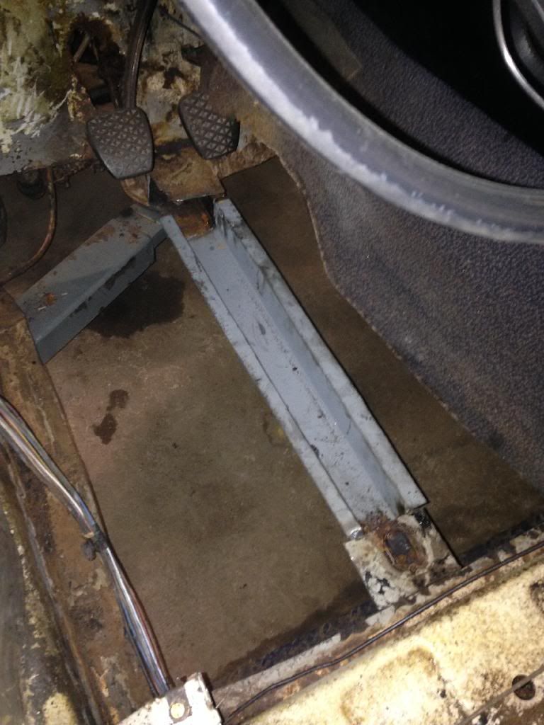

Kapat ur torpedväggen för att det inte ska vara så förbannat trångt, likaså torpedtunneln.
Flyttar tillbaka växellänkagets bakre fäste i kardantunneln. Monterat växelådskuddar i nylon. Lagt ut oljefiltret där jag vill ha han, likaså vart boxen skall bo.

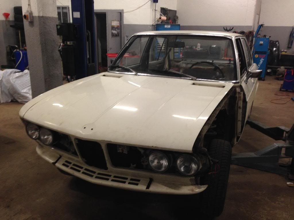

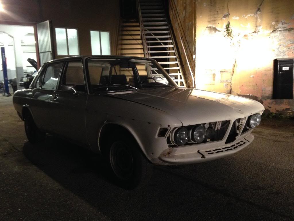

Bonusbilder på E3:an jag asade hem och skulle ha som brukis men som blev ett extra projekt istället.

Kul bygge, jag håller på med precis samma. Vad kör du med för kardan? Ser ut att vara monterad på 4:e sista bilden.

Jag har svetsat på främre kardanen från e34 på knutkorset vid stödlagret. Sen är det e30 därifrån och bakåt.
