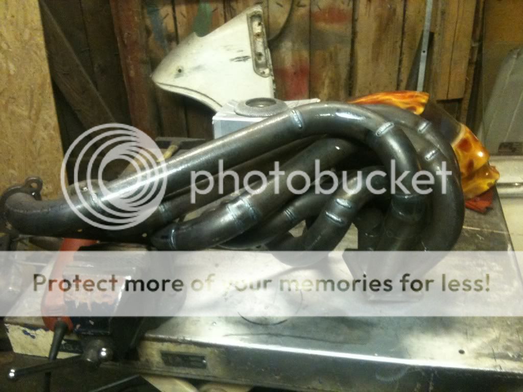

Detta röret är nu tillsalu
Efter diverse strul med o verkligen få någon till o mappa
min tds så tröttnade jag, o blev riktig man o köpte mej en
merca 250tdt idag :thumbup:
Så nu blir de om605 20v turbo 5a.
Här har vi odjuret som ska få bo i bmw:n..
