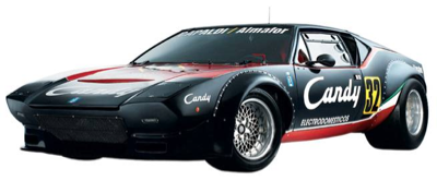

Hur det ska bli i slutändan är oklart. Jag är egentligen mer förtjust i "GR4"-utförandet (se "Candy" nedan) utan vinge och sidokjolar och lite annorlunda skärmbreddare...

Kör "candy"-stuket! Rolig tråd! Kommer följas. Har du sett Panteran med bmw v8? Skönt ljud i den.

Kör på med GT5 karossen. :thumbright: Själv tycker jag att den sista versionen med vingen som gick ut på bakskärmarna ser bäst ut. Ang. framvagn så kolla hur Göran Malmberg har gjort. Han har koll på det mesta. I princip behöver man ha längre bärarmar och mindre djupa (offset) framfälgar. En ZF-låda är inte gratis men har man råd nytillverkas de av RBT i USA. Audi-motor och låda är nog ett bra alternativ men undvik V8:an med ventilkåpor i plast. Jag tycker ramen ser klen ut i motorrummet men du ska väl klä av karossen och ta några bilder?
