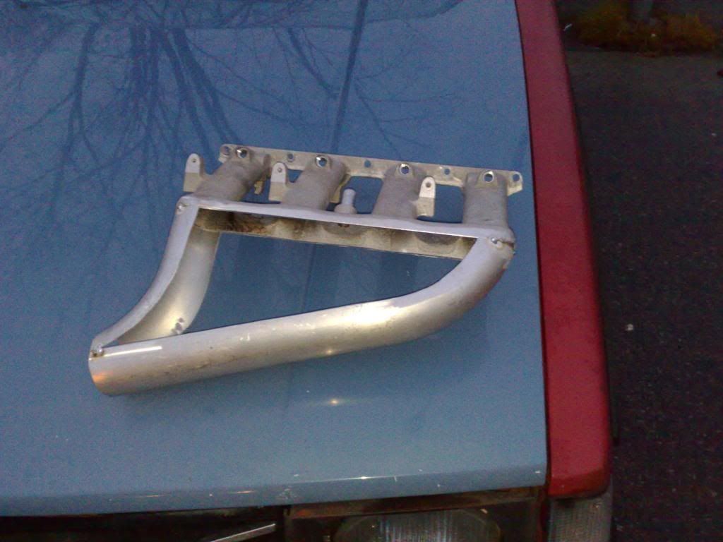

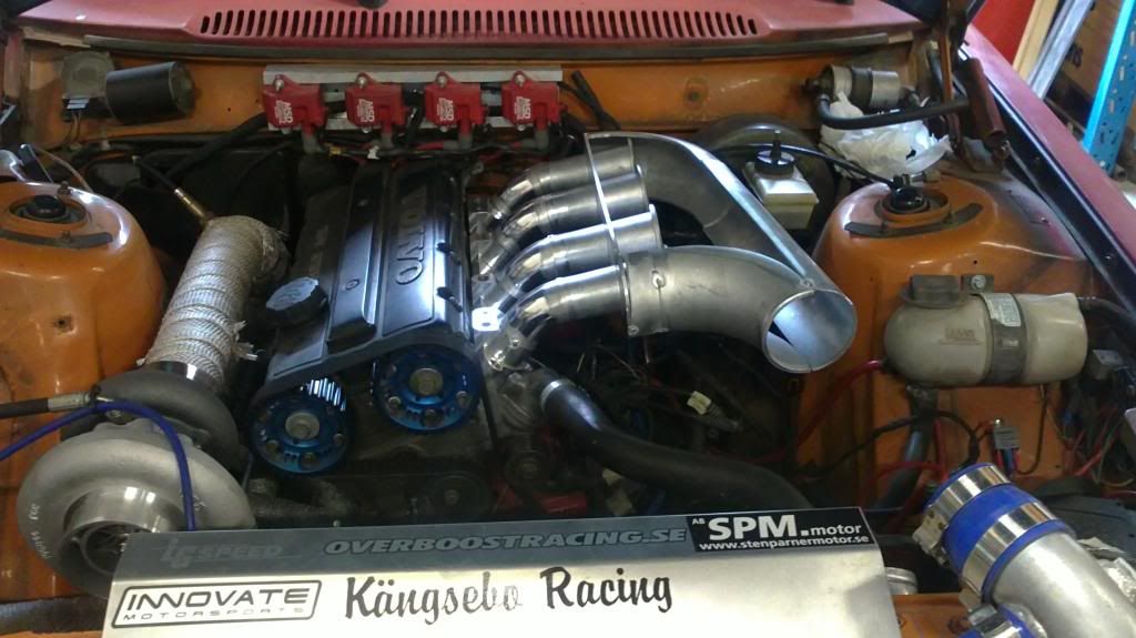

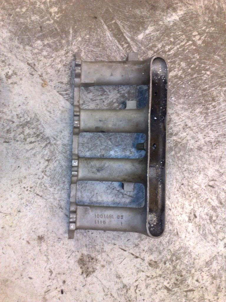

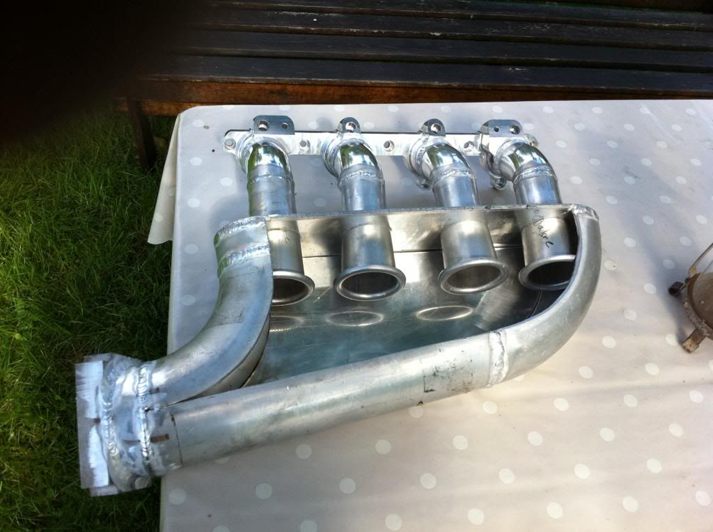

Börjar med söndersågat orginalinsug

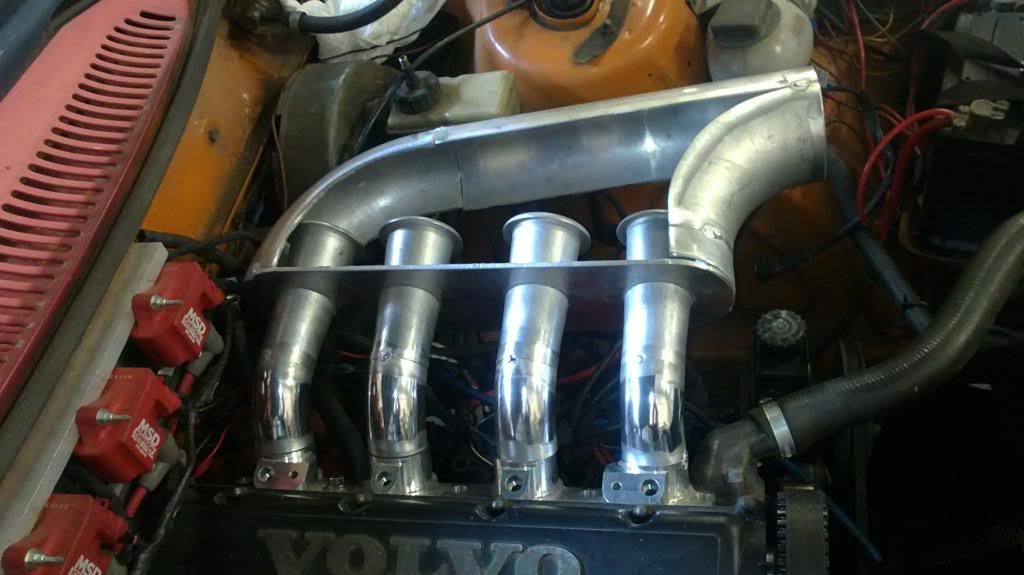

lite ihopsatt.

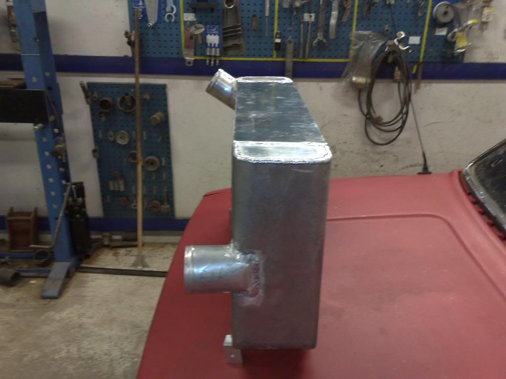

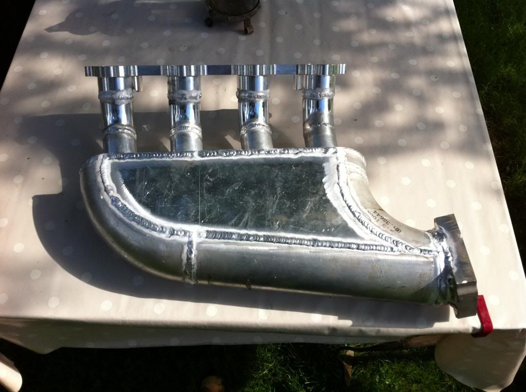

sedan min lagom stora intercooler.

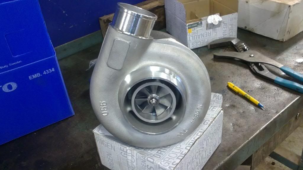

här kom visst den turbon med som jag kör med nu.

Tänkte att jag skulle kanske skriva mitt motor recept om någon undrade något,
Alltså B230ft underdel med orginalslag h-profil stakar,avfrästa orginalkolvar 2.8mm,högeffekts oljepump,oljekylning på kolvarna.
Toppen är 16V portad av Overboostracing,268gr hydraulkammar,justerbara kamdrev från TTR o numera även hårdare ventilfjädrar ifrån PPF.
Hembyggt insug med runners o 80mm spjällhus nuke fuelrail 998cc spridare.
grenrör Klracing omvinklat för att komma ifrån kamremmen lite mer,på det sitter det en BW362 62mm in 65 mm ut 3" avgas hela vägen med dubbla ljuddämpare,extern wastegate hks kopia 60mm.
styrsystemet till detta är Nira i3+ med spridarmotstånd och 4st MSD8245 spolar niras egtc mätare bredbandslamda o 310kpa map/mat sensor.
intercoolern är ifrån en Volvo dumpers som är lite nerkapad så jag har för mig att måtten är 600*400*150mm.
Bränslesystemet dubbla 044 pumpar o 12mm bränsleledningar alutank i bagagen.
Ni kanske undrar effekten,det gjorde jag också så jag åkte till Ärtan på PPF o jag måste bara få säga att han kunde sin sak han kom fram till att jag fick flytande ventiler redan vid 5700varv så det var inte så roligt ju men som sagt jag åkte till någon som kunde sin sak detta hade man aldrig märkt genom att mappa på gatan,därför sitter det numera som jag skrev tidigare alltså hårdare fjädrar på plats nu o ny tid är bokad för sista fin justeringen 13 maj. Har ju bara 45mil enkel resa ca 5tim med släp o ca 1timme i dynapacken sen 5timmar hem igen lagom pigg är man ju sen,Måste åka hemifrån senast 03,00 på morgonen för att vara på plats i Avesta till 08,00.
Men visst vi kunde ju köra den till 1,5 bars laddtryck o varva till 5700 där blev resultatet
442whp och 584Nm vrid det var väl inte så dåligt iallafall med tanke på omständigheterna.
Så är läget nu nya siffror lär komma efter den 15 Maj
MVH Anders
kolla gärna in här http://www.garaget.org/kaengseboracing" onclick="window.open(this.href);return false;

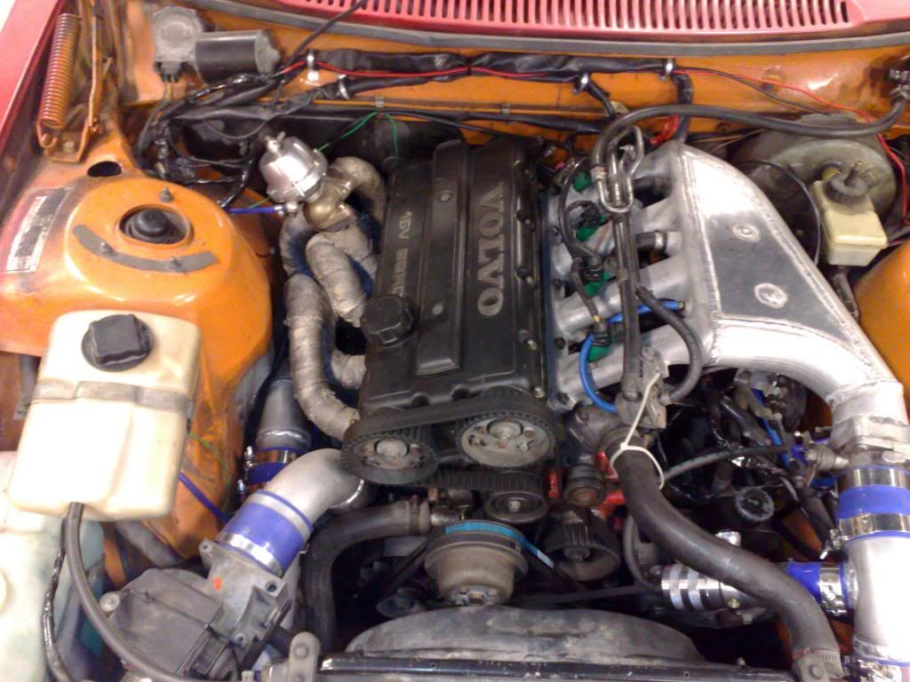

japp kör med screamingpipe o vad det gäller hks kopian så verkar det som att den funkar ganska bra har bara haft utmattningsproblem med fjädern med för dåligt laddtryck som följd.har väl hyfsat ladd vid ca 3000v har inte kollat så noga.
här kommer en bild på hur det ser ut nu kanske någon liten ändring men inte mycket.
Bild.

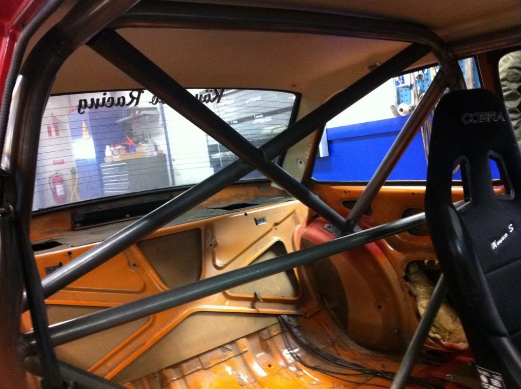

Buren målad.
Bild.

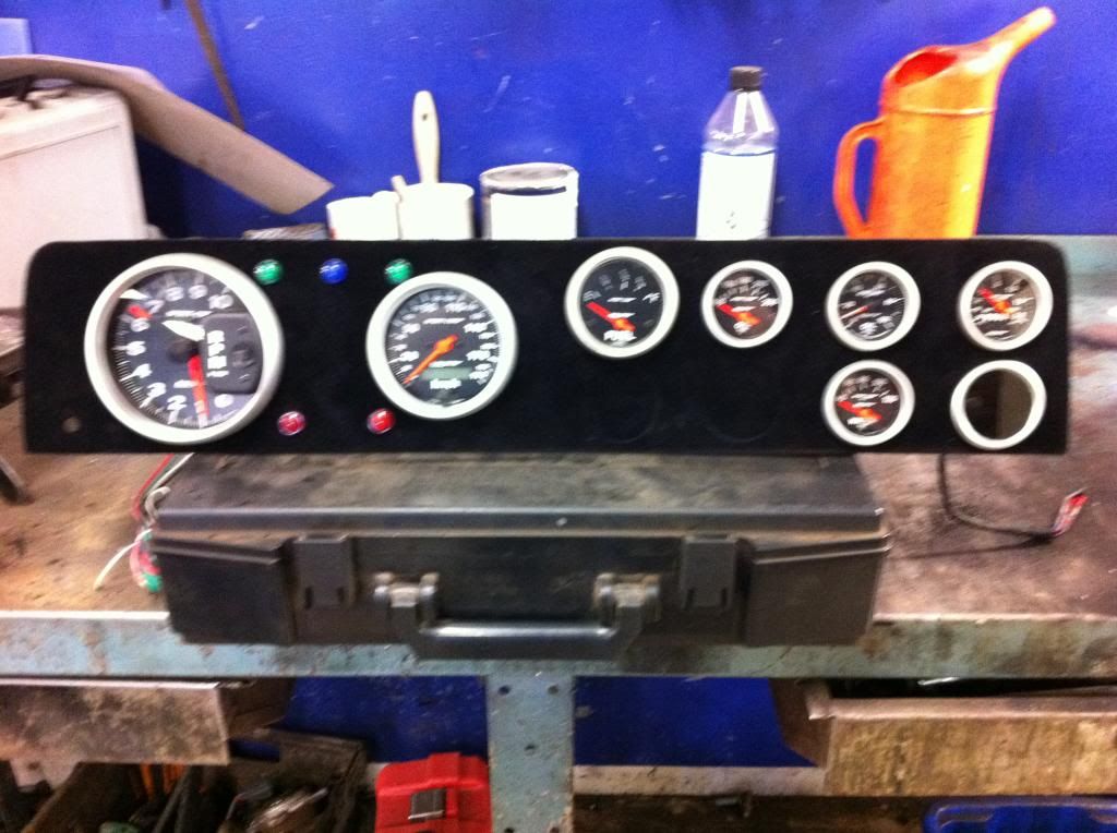

nya mätartavlan
Bild.

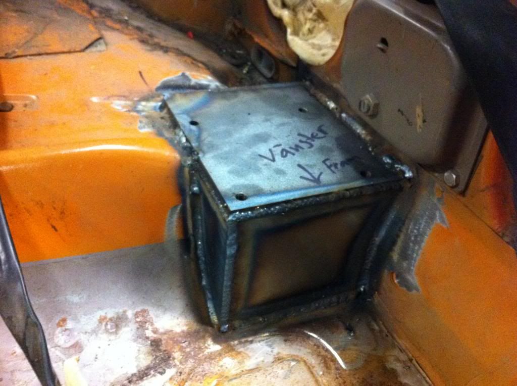

En låda till huvudbågen
Bild.
Nya insuget på g

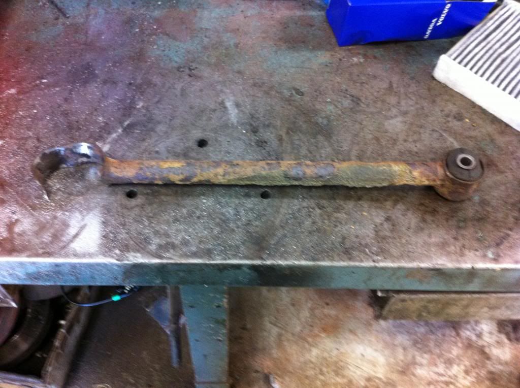

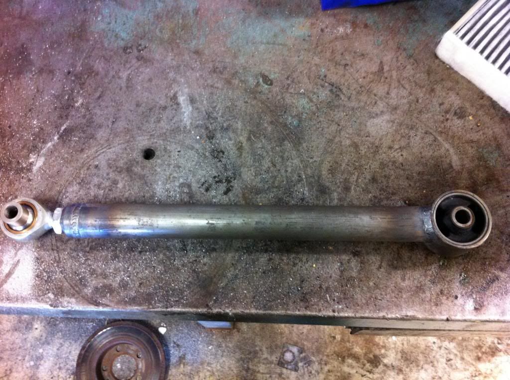

Nytt momentstag

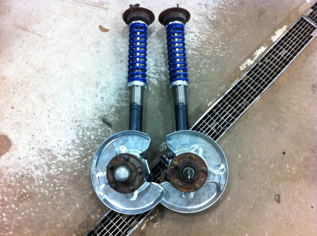

Två färdiga fjäderben

Gammalt momentstag

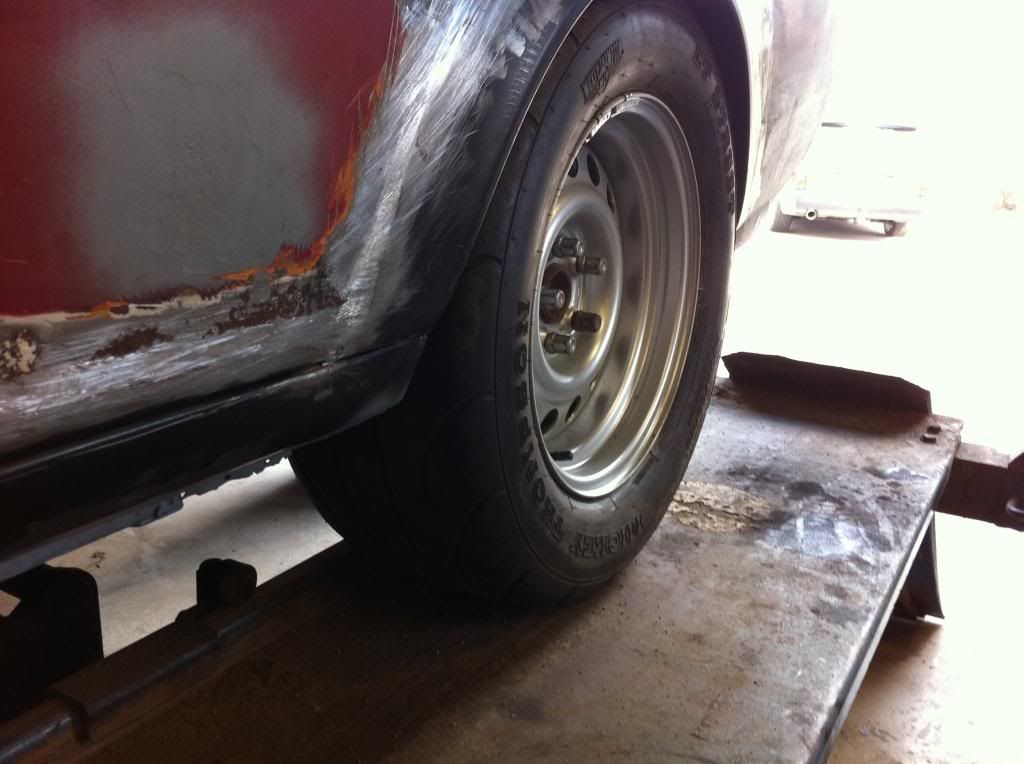

Nybreddad fälg med E/T street radial testar om det får plats

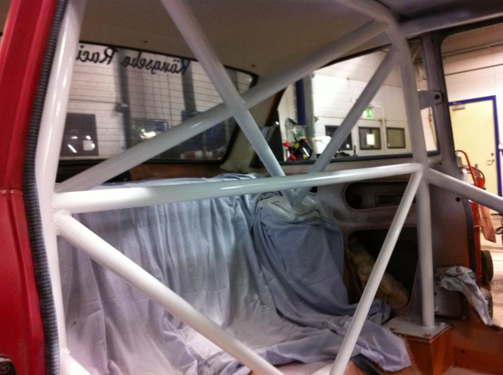

Tänkte börja med att tala om att jag har varit o gjort en ny regbesiktning ville ju ha med buren i papperen blir ju enklare när man ska kontroll besikta,ajaj Anders sidosträvan på förarsidan alldeles för högt upp i bakkant fy på sig bara kapa o vika ner.Ajaj en gång till inget avbärar skydd i taket mot bågen med bruten nacke som följd bara att montera men nu till det tråkigaste men den saken jag hade lite på känn.
Min tankanläggning aja baja
så här fick det absolut inte se ut måste vara krocktestad o massa intyg så det blir väl att för någon dag återmontera orginaltanken för att kunna klara efterbesiktningen på regbesiktningen tråkigt men regler är ju till för att följas eller?

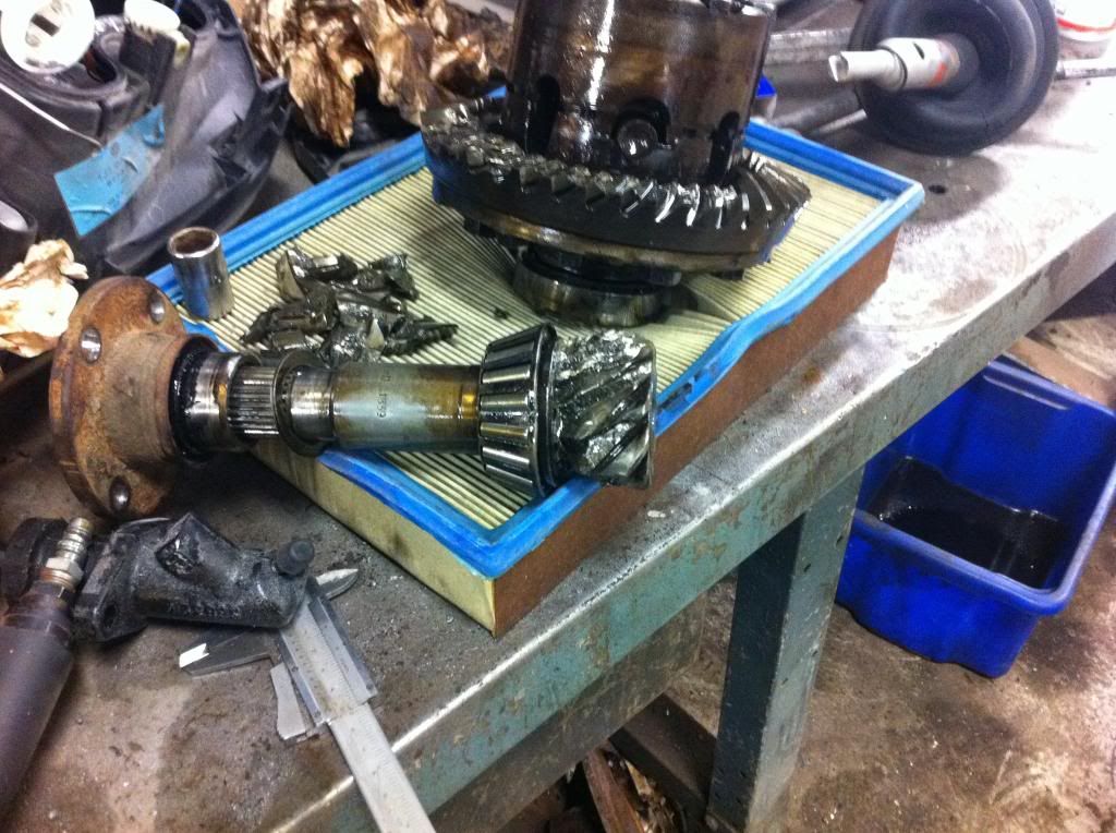

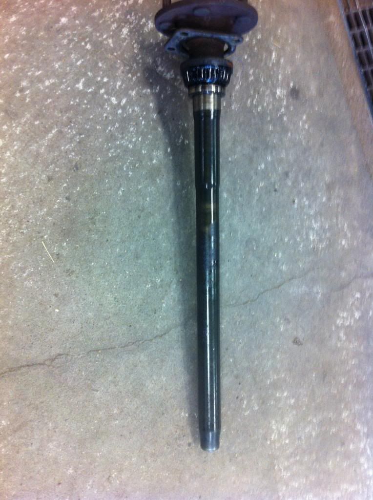

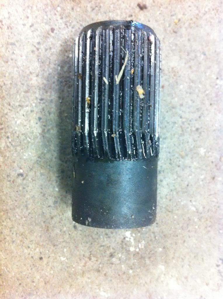

Trasig slutväxel
sen detta saknas visst nått.
hittad

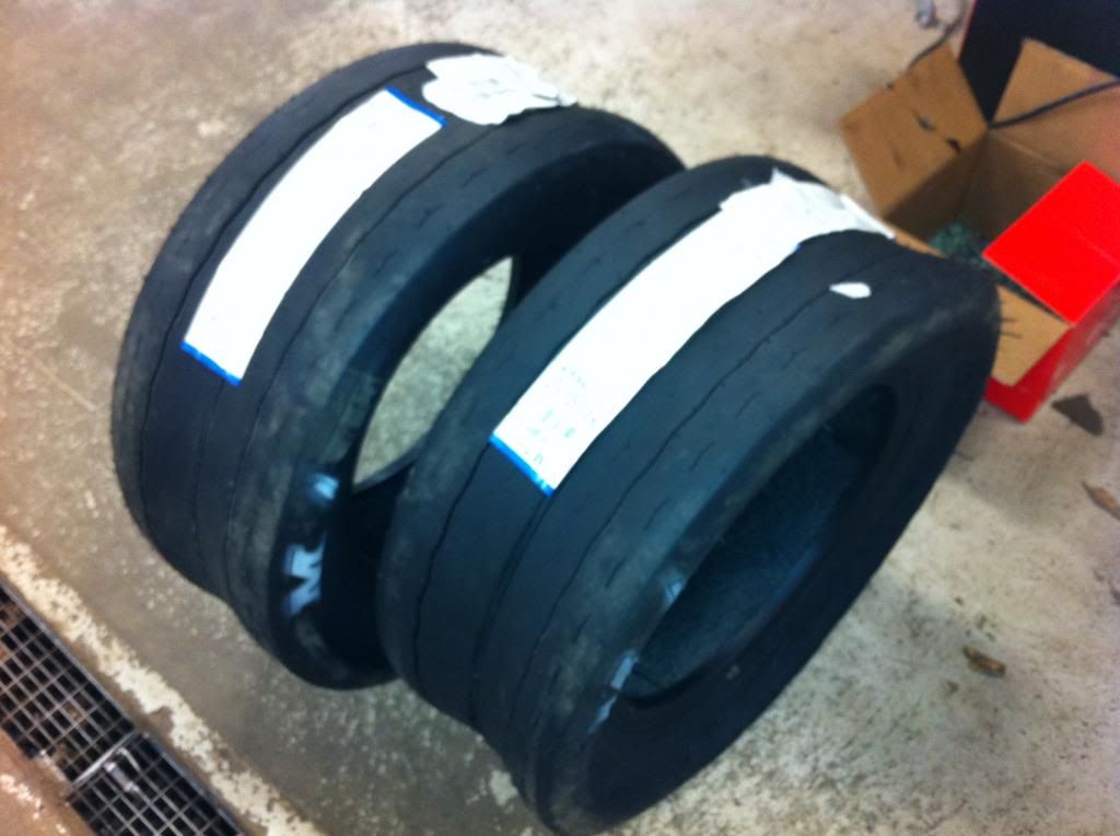

Nya däck M/T ET street 26/10,5-15

dödade du slutväxlen och drivaxlen samtidigt? ser ut att kunna gå fort i år med nya däck och allt //// Affe
kängseboracing
Inlägg: 23
Blev medlem: lör nov 15, 2008 7:14 pm
Re: volvo 242 kängseboracing
Inlägg av kängseboracing »
Nej Affe slutväxeln gick i bitar innan emmaboda på våren o drivaxeln på action meet mantorp,jo hoppas väl på att det ska gå lite snabbare iallafall.
