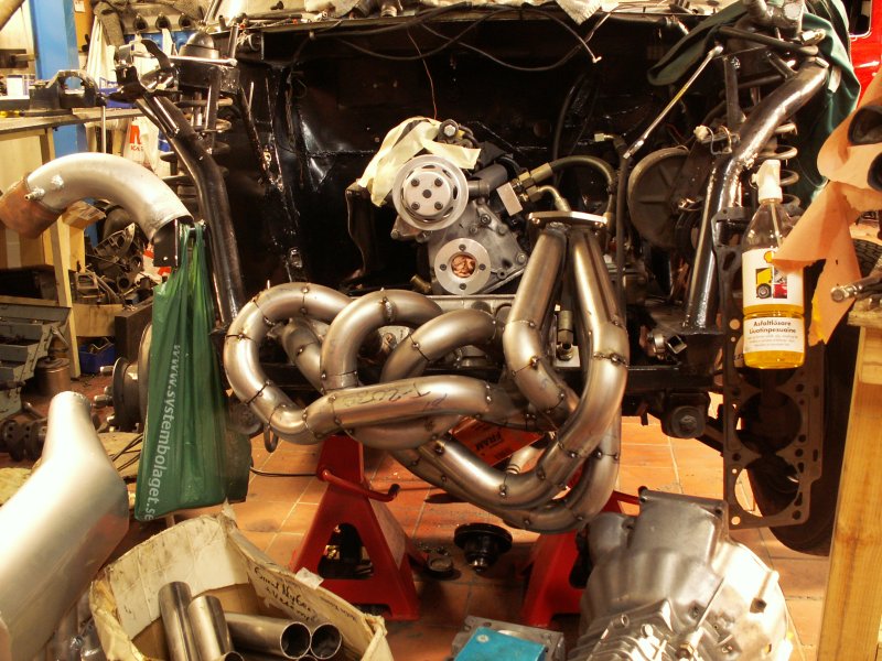

Från ett Blackrace förra sommaren i Umeå:
Nya ormboet:

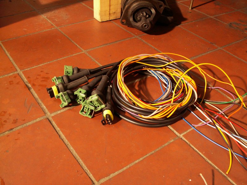

Färdigkontakterat:
Bra med lite olika storlekar på kabelslangen:

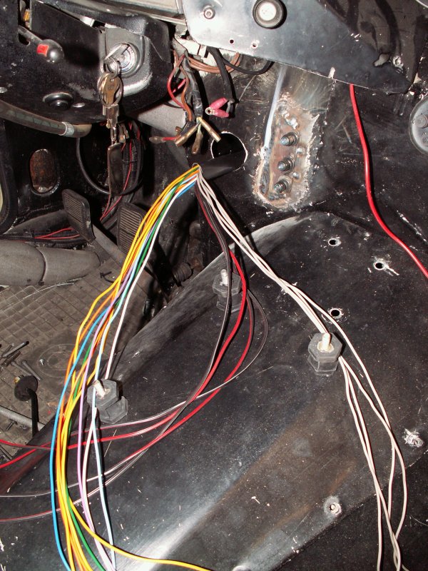

Och här kommer delar av härvan in genom torpeden. Grått ska jordas, röd/svart ska avsäkras och resten hör till givare och spridare.

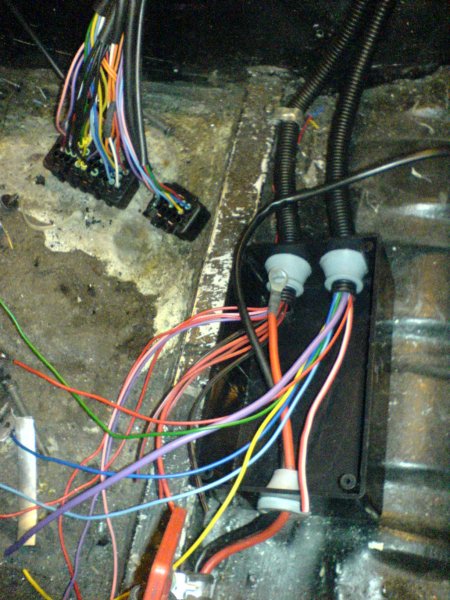

Nästan allt klart, förutom några reläer och säkringar som ska samsas i den där lådan:

Ormboet såg mycket trevligt ut.
Jonas Ohlsson
Inlägg: 1929
Inlägg av Jonas Ohlsson »
peppe skrev:Ormboet såg mycket trevligt ut.
men besvärligt att bygga :snyft:det tog faktiskt längre tid än planerat,men efter mycket om och men så blev det tre lika långa och ett som är en cm kortare
Kan förstå att det är slitigt att få till ett sådant snyggt grenrör. Men om det diffade 1cm på en cylinder har du ju gjort ett bra jobb.
Bara hoppas det var värt mödan nu då? :)
