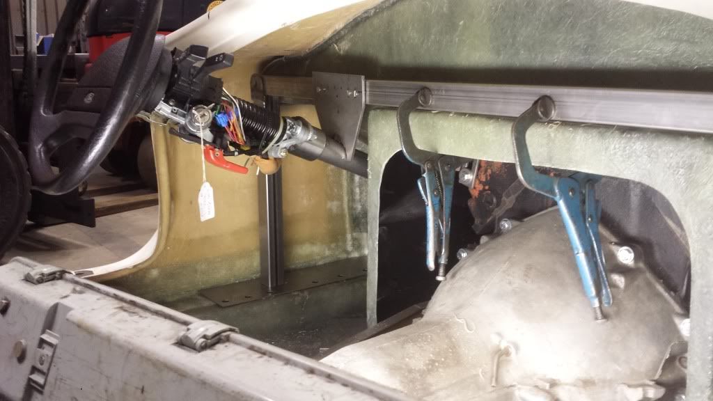

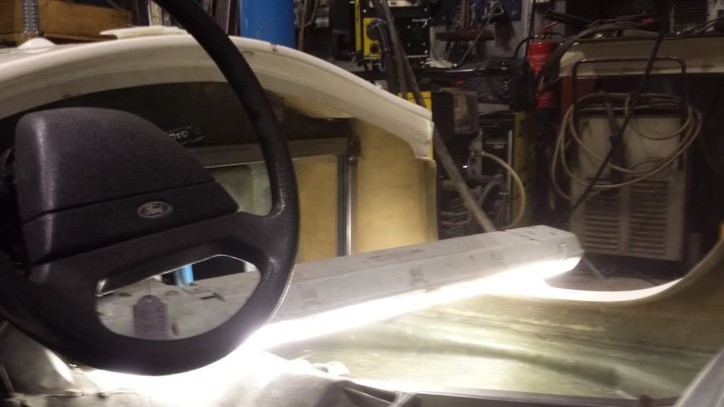

Har iaf börjat passa in rattstången och efter en stunds funderande kom jag fram till att det blir trångt... väldigt trångt. får beställa ett par nya stolar med mer "kupad" rygg så jag får bak dem en bit till så man kommer in lite lättare iaf :rolleyes:
Och som vanligt är jag dålig på att fota men kom iaf ihåg att ta nån bild :)
ungefär den här höjden blir det +- nån millimeter
såhär har jag tänkt mig att fästet blir. det är ett rör som sitter bultat i torpedväggen så gå själva rattstången inuti röret. va tvungen att svarva till en "hylsa" så det passa mot rattstången och röret.
Det var nog allt :) ska göra klart resten av fästet imorgon och börja passa in pedalstället på riktigt också ;) hade!

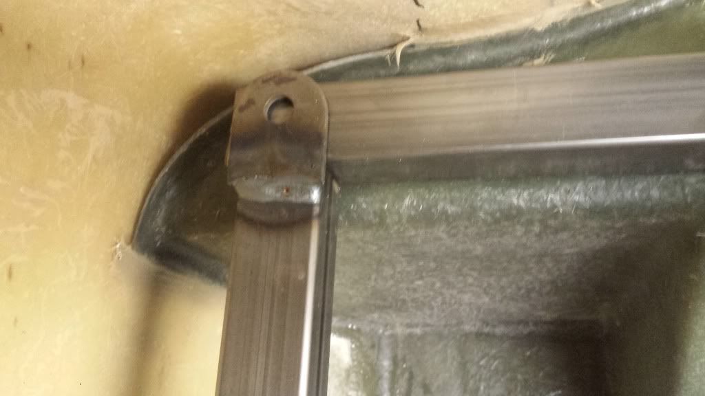

Vart inte så mycket gjort men fick iaf till 2 rörstumpar som man kan sätta dörrgångjärnen i ;)
Vet inte riktigt hur det kunde ta en timme att kapa 2 rör dock :/
Har även loppat fast rattstångsfästet så man kan torrbryta lite ;)
Ett av dem väldigt långsamt sågade rören. Verkar va hyffsad passform iaf.
Detta är ingen bärande del till styrningen heller utan är endast till för gångjärnen så ingen tror att all kraft från rattstången hamnar där då den e lite vek ;)

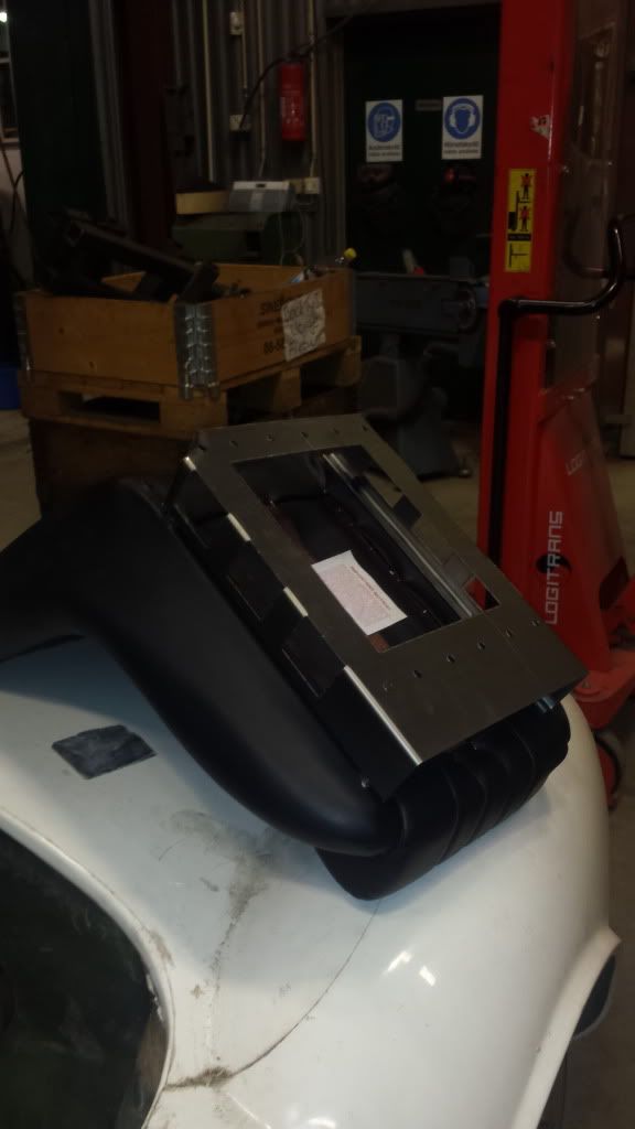

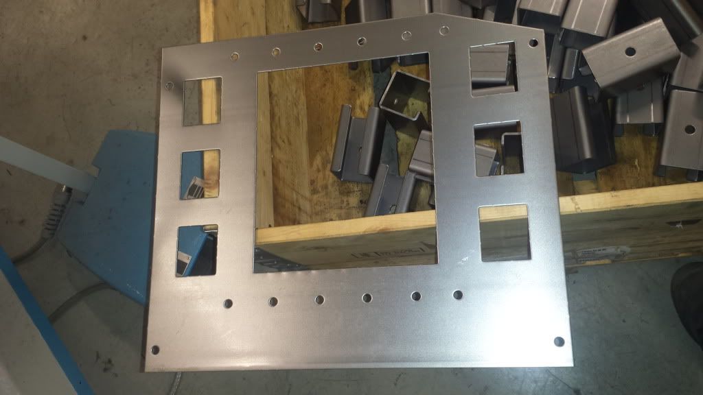

har börjat fixa fästen till pedalstället och en liten upphöjning då rambalkarna går precis där mina bromscylindrar skulle titta ut :rolleyes:
hann tyvärr inte göra mer då det börjar närma sig final i hockeyn nu ;)
ska fortsätta med bilen när matchen är slut så det kanske blir yttligare en uppdate kväll :)
upphöjningen som pedalstället ska stå på :)
en massa hål? :/
det blev ett baktre fäste mot cylindrarna :)
blev helt okej om jag får säga det själv ;) har fått lite backjobb på karosseribrickorna också då jag fick en ny ide för dem så det ska göras om efter matchen :)
