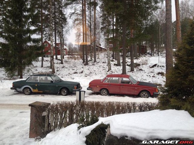

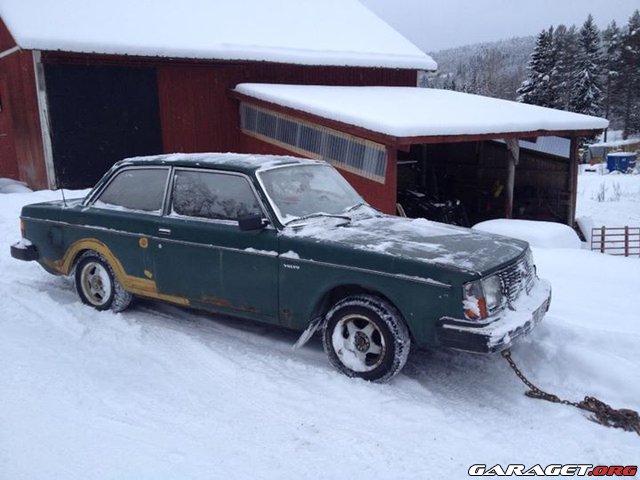

Här har vi då ett stycke nybessad 242
Riktig värsting som ni ser, bara gått ynka 41k mil.
