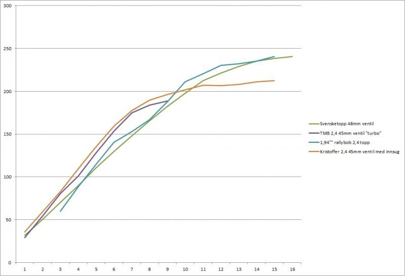

Jeg leser litt her på forumet, og blir litt overrasket over hva som oppgis av flow på CIH toppene.
Jeg har investert i en flowbenk, og kjørt noen av mine gamle topper i den. Jeg lurte derfor om dere som har portet og flowtestet disse toppene om dere kunne legge ut noen flow nummere her.
De første toppene jeg lagde for mange år siden ble portet for milde kammer med lavt løft og orginale ventiler. (dårlig økonomi på mine yngre dager)
Her er ett diagram over flowen på de:
Alle toppene flowmålt ved 28" WC og 97mm sylinderadapter.
Jeg hadde først ikke noe skikkelig verktøy for å løfte ventilen med, så de ble justert på vippearmen på de første målingene, derav kun testet på så lavt løft. Og har prioritert litt andre topper i det siste etter at nytt verktøy ble laget.
For de som lurer så er den svensketoppen flowtestet til max 18mm løft. her er resultatet:

Og for de som lurer hvordan kanalene ser ut i den toppen så er det ett bilde tatt slik den så ut da jeg fikk tak i den:
Vidre planer nå er å ta den ene 2,4 toppen min (merket "turbo" på diagrammet), gjøre noen små justeringer i den og få frest nye ventilseter for 47mm ventil. Og se om jeg kommer over 200cfm.

Jeg er mest interesser i hva folk gjør for å få slike skumle tall på 2,2 og 2,4 toppene. :twisted:
Her er ett diagram av noen flere topper og noen tall jeg har fått fra Bob på en 2,4 topp med 1,94" ventil. (litt feilvisning da omregning fra tommer til mm ikke ble helt korekt i skjemaet...)
