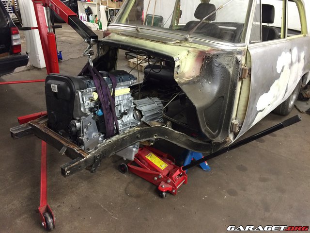

Bild nu lite större bild på motorn. har även börjat kapa bort lite onödig plåt frampå bilen idag:)

Va ner till graget idag och funderade på motorfäste. ska till och göra de snart.
Jag passade på att skicka iväg en beställning på lite grenrörsflänsar och packningar idag också, så ska jag försöka knåpa ihop ett grenrör. Jag antar att det viktiga man ska tänka på är att alla rör har samma längd från varje port ut till turbon?
