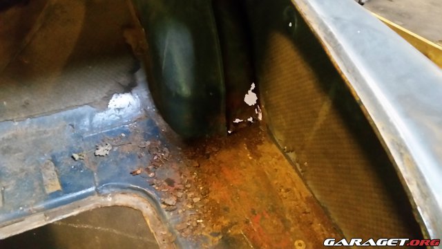

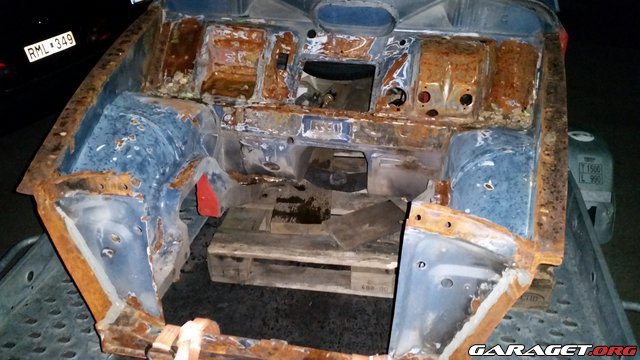

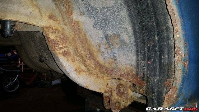

Suget efter en ny amazon sedan min första, som förövrigt blev skit med, så hittade jag en kaross som säljaren påstod vara i grymt bra skick. Något enstaka rost hål så enkelt lagades.
Vid en första titt så stämde detta. Delvis.
Bortser man från de upprötna hjulhhusen bak, rosten fram samt övrigt så vart ju taket iaf fint.
Nåväl, 500 kr fattigare och en Amazon rikare vart man iaf ;)

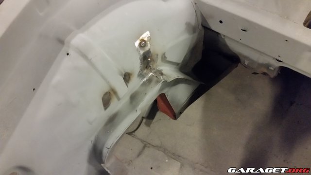

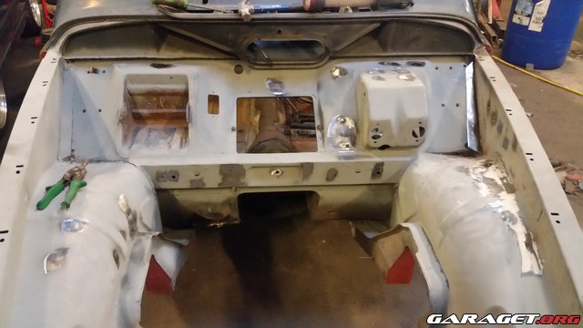

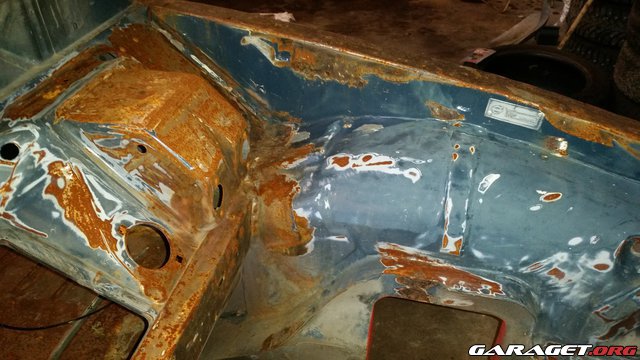

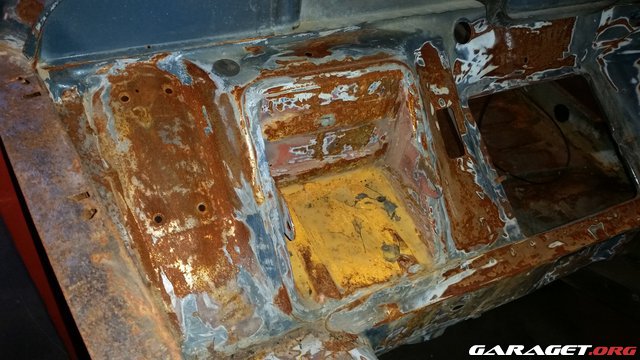

Här är då det fina motorummet som förra ägaren hade rost lagat klart...
Bara att slipa ned allt och göra om det.

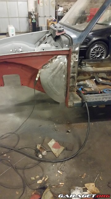

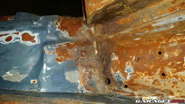

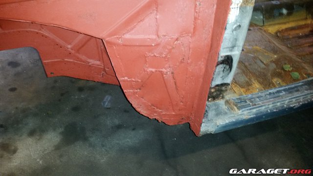

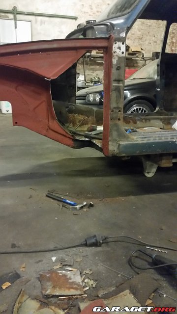

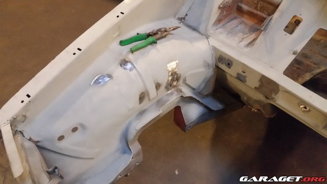

Här hoppar jag fram lite. La igen alla hål i motorummet. Delvis klart på bilderna. Passade även på att byta sidostyckena då dessa vart så fult lappade.
Knackade till plåtarna själv, dels för att det ändå ej syns, plus att jag sparar nån hundring. Inte speciellt fancy men funktionabelt.
