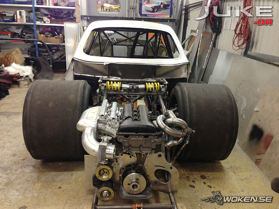

Du kommer aldrig få den snabb och ha den att se "original" ut med framhjulsdrift. Är det inte så viktigt att den är snabb på gatan så kan du ju ha ett par feta plastframskärmar att sätta dit då räsermackorna ska på.
Vill du åka fort på gatan så är det bara sätta dit en 4wd drivlina eller bygga på en sån bil istället om det är olika bottenplatta. Det är inga pengar i sammanhanget om du ska bygga en 600hk 1.8t
Snickrar corsa awd
http://forum.savarturbo.se/viewtopic.ph ... =corsa+4x4
