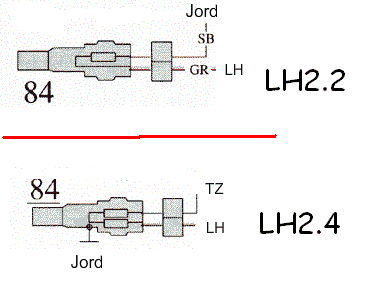

Och tänk på att det är två givare i en. Ena stiftet går till tändbox och det andra till bränsleboxen
Så man kan inte mäta mellan dom två stiften. Mät mellan ett stift och jord(på toppen bredvid givaren t.ex.)
Tror dom ger samma värde så du borde ju då få ungefär samma ohm på båda till att börja med

Steve skrev: tis feb 09, 2021 10:51 pm Och tänk på att det är två givare i en. Ena stiftet går till tändbox och det andra till bränsleboxen
Jag vill minnas att det inte är så, b230f har 2 separata tempgivaren för ecun och mätarhuset. Den främre är till mätarhuset och den bakre går till ecun.

Inlägg: 6087
Re: volvo 945
Iaf dom med LH2.4 har en givare för instrumentet, och en dubbelgivare till sprut/tändning

Trubbis
Inlägg: 86
Re: volvo 945
Inlägg av Trubbis »
Eftersom tempgivaren som sitter på lh2.4 är svart måste man mäta som Steve beskriver, är det istället en blå givare (med likadant kontaktstycken som en spridare) kan du istället byta till en svart eftersom, precis som Steve skriver, det är två olika givare. Den svarta har två givare I sig.
Den som går till instrumentbrädan har Volvos egna kontaktstycke och ser ut som ett D ungefär, med två runda stift. Går inte ta miste på dom båda.
