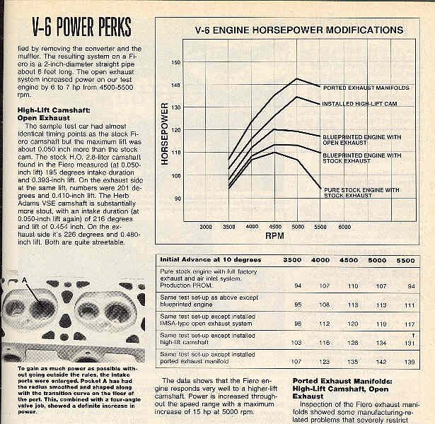

Ett exempel på kamaxelval för 2.8 motorn kan ses i bilden. De använde portade original grenrör med vad jag tror var ett dubbelavgas("IMSA open exhaust"). 216/226 @.50 (troligtvis 272/280 med 112 LSA).
Som synes gav det en ganska stor skillnad. Jag tänker att 3.4an borde se liknande relativa resultat med lite mer fokus på lägre varv?

Kamaxeln som begrivs i artikelutklippet jag har ovan verkar gå på samtidigt som originalkammen men ger effektmax vid 5000.
Så sett till det borde jag vara hemma med en sådan kam. Dvs 272/284 adv dur, 216/226 @ .050" med 0.454/0.480 lyft. ICL/ECL 107/117
Men det är ju på en 2.8 l motor, dvs 0,6 liter mindre än det jag bygger.
