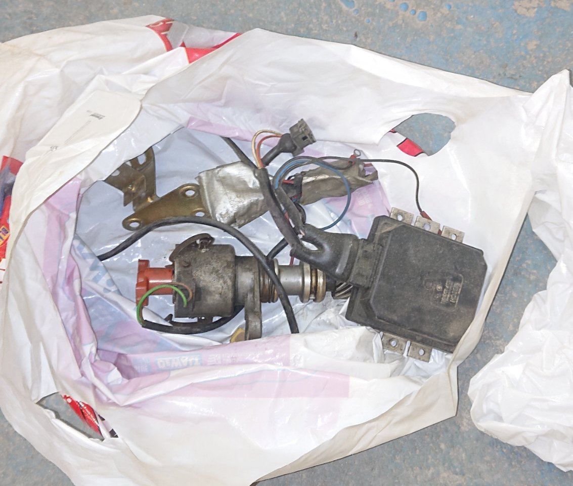

Så här ser dom tidigare systemen ut. (kunde inte bifoga bild i PM)

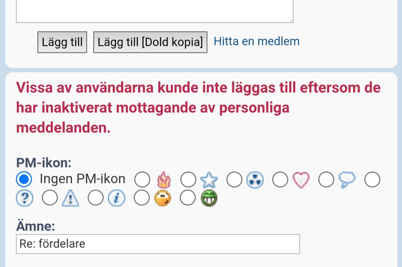

Okej. Har inte fått nåt PM men det kanske kommer
psa
Inlägg: 319
Blev medlem: lör apr 21, 2012 9:21 pm
Re: Kortare slag fördelare
Inlägg av psa »
Det stod något i röd text, kolla så du har det inställt på att kunna ta emot PM.
Heesst
Inlägg: 31
Blev medlem: tis feb 15, 2011 8:44 pm
Inlägg av Heesst »
Ja det ska funka. Har tagit emot PM tidigare men just ditt verkar inte komma fram. Har du Facebook eller nåt annat ?
psa
Inlägg: 319
Inlägg av psa »
Nån inställning måste du ha ändrat då.
