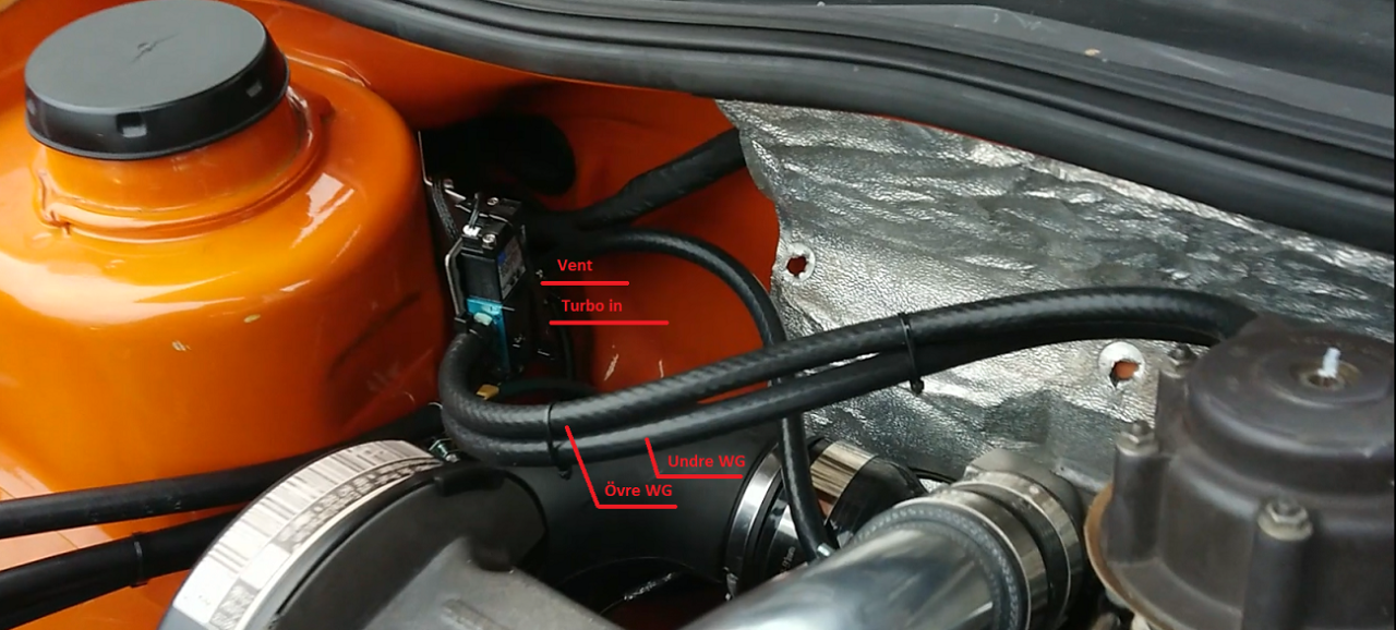

När du har så lågt fjädertryck blir det nog svårt att höja laddtrycket mycket mer än du gjort, om det inte är en 4-ports-ventil som du både blöder undersidan och lägger på mottryck på översidan.

så här ser inkopplingen ut.
