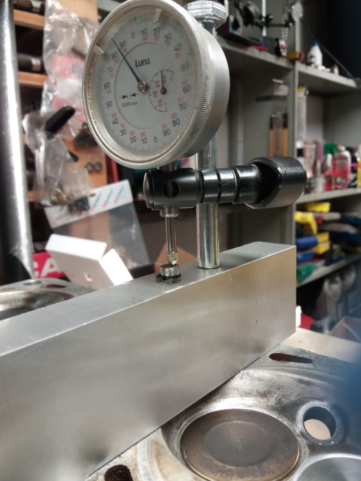

vi har haft influensan hela familjen i drygt en vecka och då jag inte orkar börja jobba än som vanligt och inte ville smitta nån så åkte jag och små pyssla i verkstan i dag och drack lite kaffe och hade lite lugn och ro på mitt sätt haha.
jag byggde klart mätaren jag nämt tidigare mellan vilo pauserna.
en aluminium bit jag fräst av alla ytor på sen tagit av några tiondelar i mitten där den modifierade "ventilen" sitter den borrade jag först trång och körde mirra brothen igenom så det vart perfekt passform utan glapp.
sen monterade jag min finaste indekator som mäter 0.001 mm per sträck.
tror det va ungefär så här kjell persson hade byggt men va länge sen jag såg den men liknade?
har börjat mäta lite olika toppar och block men återkommer med exaktare siffror.
https://www.facebook.com/swedishracingm ... &ref=notif

det är inte onödigt på en diesel. då bör man göra så, och schimsa in toppen så du får det nya planet så parallellt som möjligt med originalplanet, man kan inte lita på att ventilkåpsplanet är så våldsamt parallellt med blockplanet.

Re: den perfekta planingen av topp och block?
Intressant tråd, min topplockspackning (2l gjutjärnsblock+alutopp) gick för ett tag sedan, bytte då till MLS+ARP+planad topp, men det höll mindre än 100 mil innan den började trycka förbränningstryck ut i vattenkanalen igen, samma cylinder som förra gången. Så nu måste jag bygga en ny motor där jag kan ha koll på blockets deckplan. Behöver även mäta blocket som är i bilen för att försöka förstå vad som gick fel.
Hur plan blockyta brukar ni behöva för MLS packningar ska hålla tätt? Skulle vara intressant att ha nån siffra att jämföra med när jag börjar mäta lite, och kravsätta nya blockets bearbetning.
