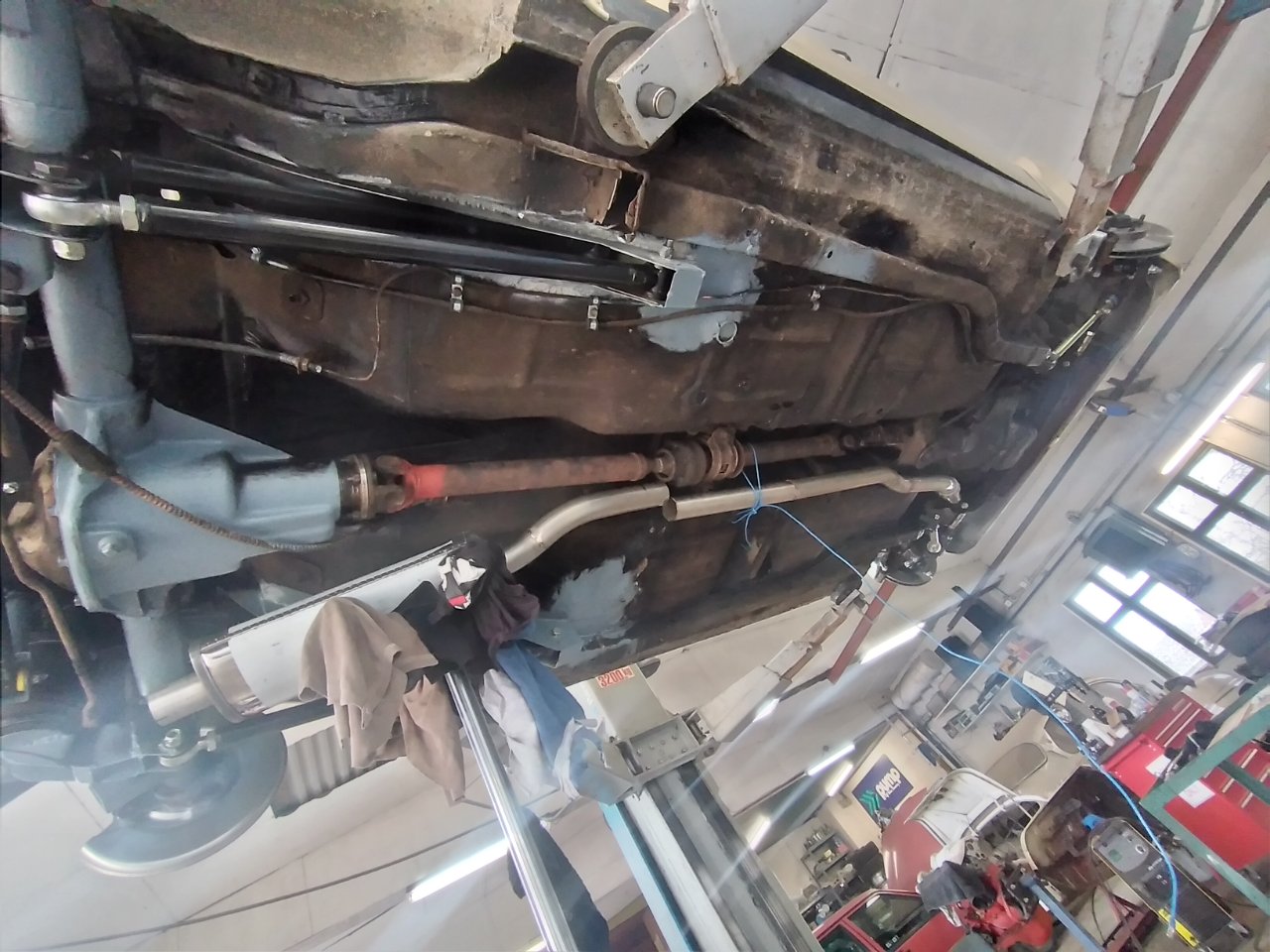

[url]C:\Users\ks64530\Desktop\20220423_142315.jpg[/url]

Önskar tips ider på vad felsöka på.
kontrollerat kardan igen. Funderar på om man kan blanda knutkors och "typ" drivknut på en kardan. Mins inte exat hur orginal såg ut.
Nästa som ska göras är byta pinjong och kronhjul i bakaxeln.
famlar i mörker alla tips motages.
GRÄVER ner Bil fan snart :roll:
Inlägg: 6088
Re: Kardan knak ljud
Tagit bort nylonrepet? :hihi:
I vanliga fall vill man ju ha alla knutar på en kardan klockade lika, men jag TROR att din cv-knut borde göra att det spelar nån roll.
Vad har du för pinjongvinkel?
Främre nedre fästena till fyrlänken ser lite klen ut på bilden, kanske rör sig? Eller så kanske det låter från uniballsen
