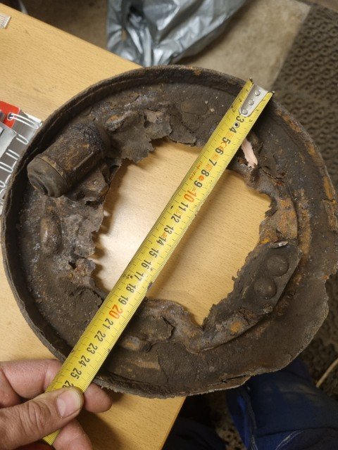

Nu har det läget kommit som man delvis fruktat, plattorna till trumbromsarna bak på XR2i:n är obsolete :angryfire: (tro mig, har letat överallt), finns inga att hitta. Nu till mina tankar går till att skivbromskonvertera med nyare Fordkomponenter för att garantera tillgången på delar i framtiden. Vad bör jag tänka på i samband med detta? Bilen har bara gått 9000 mil så det vore då f*n om den blir stående på grund av delbrist... tanken är att använda Fiesta/focus skivor, Focus ok ev. ST170 bromsar fram, mm. Focus har vad jag vet inbyggd P-broms i oken.

Vad är plattor för nåt? Bromsbackar?

Steve skrev: sön mar 12, 2023 3:57 pm Vad är plattor för nåt? Bromsbackar?
plåtarna där bromsbanden sätts fast på

Dessa är hopplösa att hitta

Har du Ford original part numret på bromsskölden?
Edit: Kan det vara dessa?
LH is 6920281
and
RH is 6187595

Thunderbo1t skrev: sön mar 12, 2023 10:27 pm Har du Ford original part numret på bromsskölden?
LH is 6920281
and
RH is 6187595
cirka 250 mm, avsedda för 203 mm trummor, numren verkar bekanta ja
