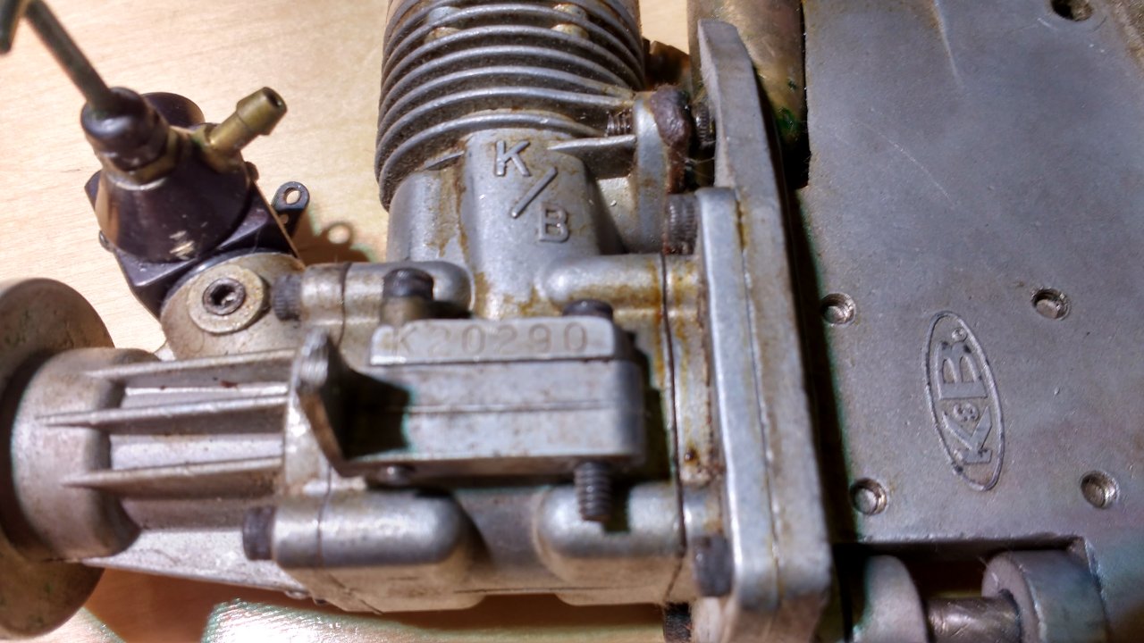

Motorerna, två K&B är nästan köpta samtidigt vilket framgår från serienumren K20285 och K20290 direkt från Usa och jag har tyvärr inget minne av vilket pris det var på dessa runt 1980.
Lite kul är att motorerna fortfarande går att köpa även om det har gått lite inflation i priserna.

Här syns manifolden (finns det någon Svenskt namn?) som jag gjorde för pipan och mig veterligen fanns det bara en ganska ful i mitt tycke burk som K&B själva sålde mellan drev och motor.
Snyggast pipa var "hett" på den tiden :hihi:
Mer än 40 års skit och olja väntar bara på att tas bort, men jag får hela tiden fler och fler minnesbilder som bara hoppar upp.

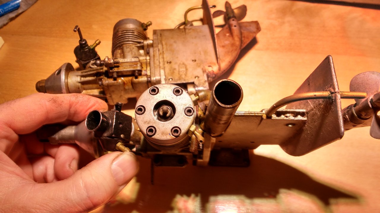

Jag kunde naturligtvis inte hålla mig så med hjälp av lite verktyg för smartphones lyckades jag att skruva isär lite trots 40 års "förspel" och marineringen av nitro, castrol M och metanol var "klibbigt".
Dreven? är kanske inte de mest avancerade med wire, men det verkar fungera än idag.
Vy som visar den kassa förgasaren som strulade jämt och manifolden som är gjort i mässing.
Ska försöka klura ut det bästa sättet att göra rent från all "smörja" och skit som inte dödar mina sista hjärnceller :hihi:

Perry förgasare? Den som ändrar inställning när man gasar. Kanske hjälper att byta o-ring. Men hellre byta till OS fugge.

Aceton, verkar vara det bästa för igenbeckade gamla metanolmotorer.
Jag har en ultraljudstvätt, men jag har aldrig provat metanolklet i den.

Provade aceton, men först försvann plasthandskarna och fingrarna mår inte riktigt bra just nu :shock:
Jag provade köra i ultraljudstvätten i typ en timme, men det fungerade med tvekan.

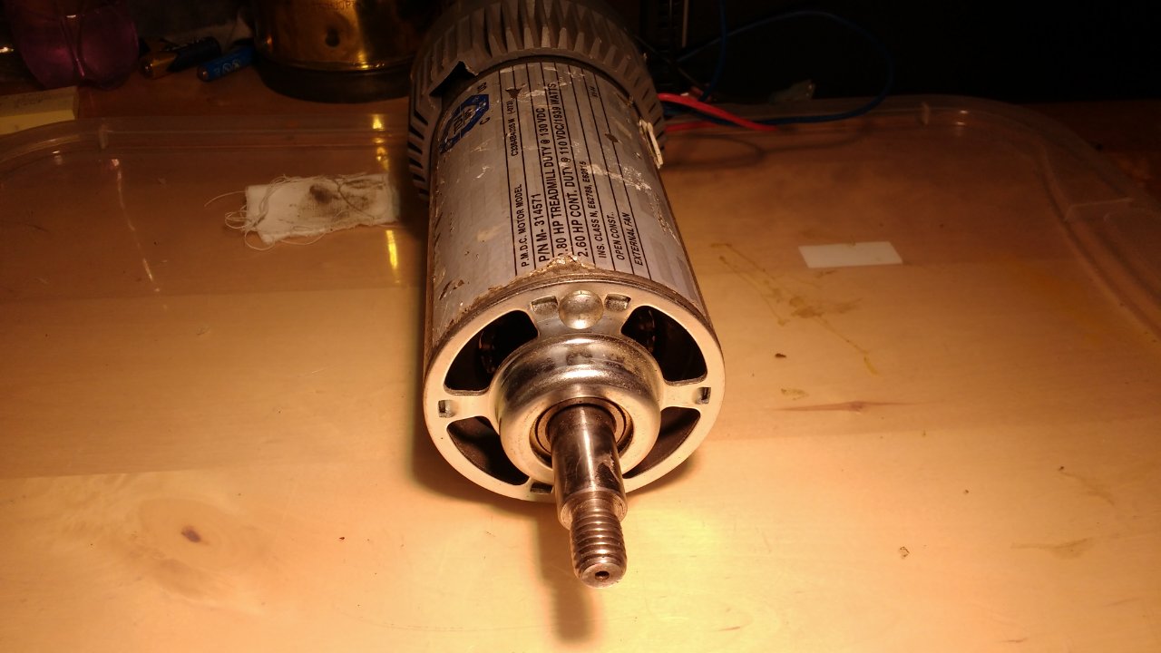

Perryförgasaren väcker en hel del ångest så jag rotade fram en el-motor som passar perfekt till en bromsbänk för dessa små varvtalsmonster.
Jag försökte redan runt 1980-82 att göra en bromsbänk av två parallellkopplade 35A generatorer och lyckades med "moms" toppa till runt 700w på fullgas.
Den här ska växlas ner och kommer att passa fintfint då den pallar mer än 2Kw och det borde nog räcka :hihi:
Kommer att köra med Rasperry PI för att styra allt så det blir väldigt enkelt och smidigt.

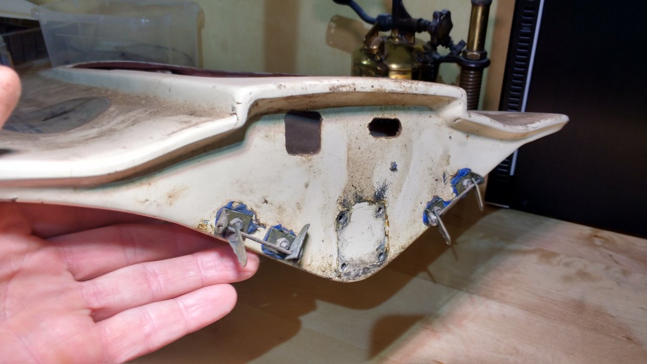

Båten lite bättre tvättad och jag är inte riktigt säker på att det blir att bygga på den här båten för den är om jag ska vara helt ärligt urusel.
En trepunkter i mahogny skulle smaka havartiost så jag får nog fråga om råd hur man bygger i detta material.
Jag kan nog hjälpa dej om du vill.
Inte något jag rekommenderar, trepunktarna är balla och lynniga, ungefär som en K&B med Perryförgasare.
Men de är väldigt vackra i bokhyllan oxå.
