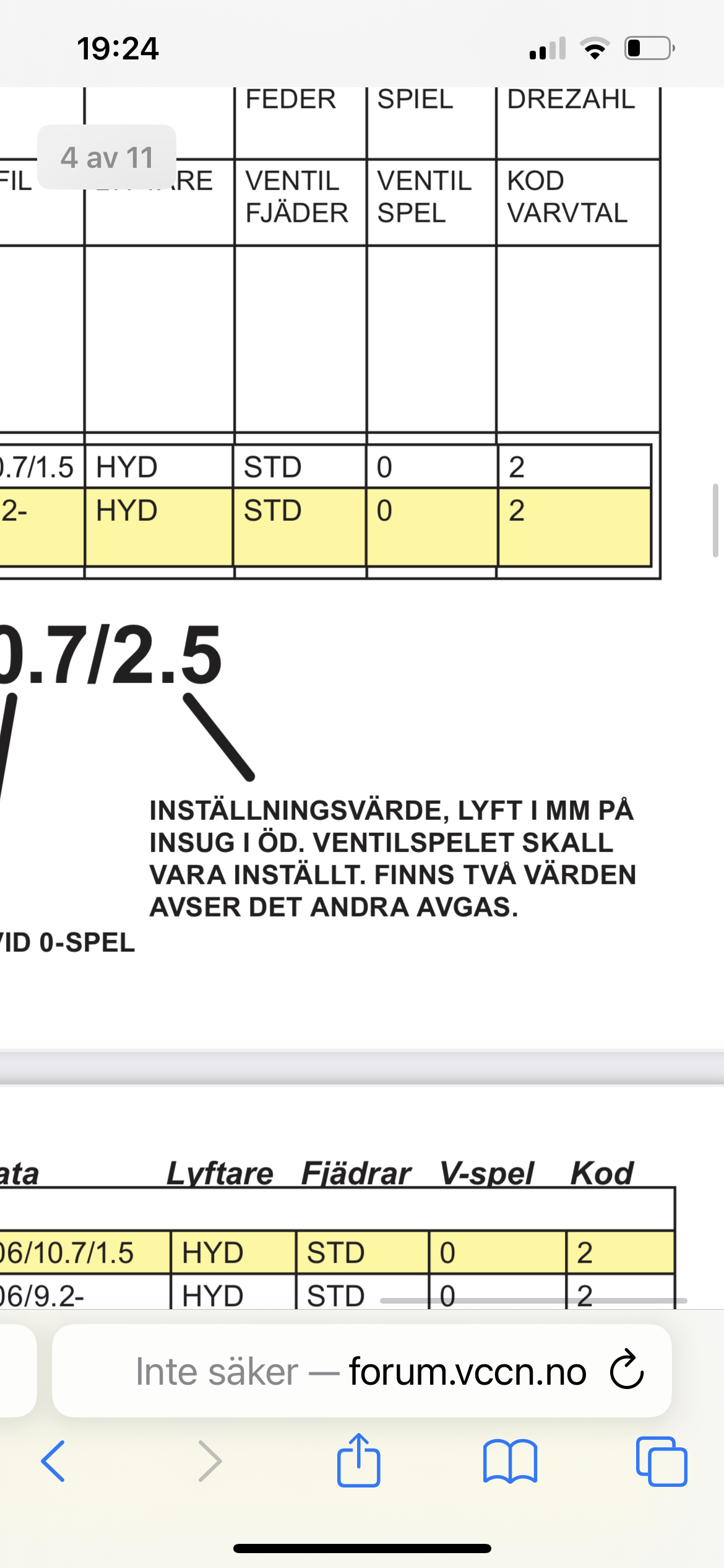

Hej.
Någon som har inställningsvärdena på D kammen enligt bild till b20.
B20 Dkam

Hej jag har inte mätt upp nån D kam vad jag kan minnas? men en bra grund inställning är på alla 4 taktare att på överlap och TDC ha lika mycket lyft. mvh jens
