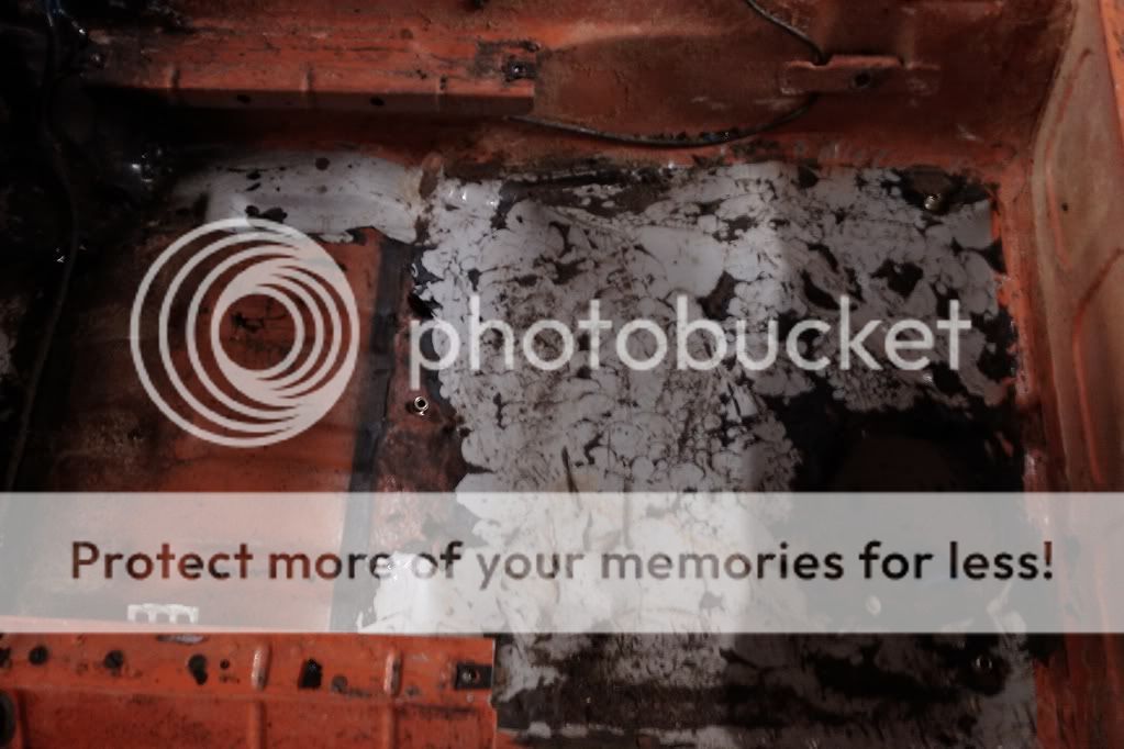

Tur man är olika, jag måste väl lägga upp den obligatoriska bilden på underredsmassa är kul NOT! men mkt lite rost hittad och det är skönt.
påbörjat iaf.

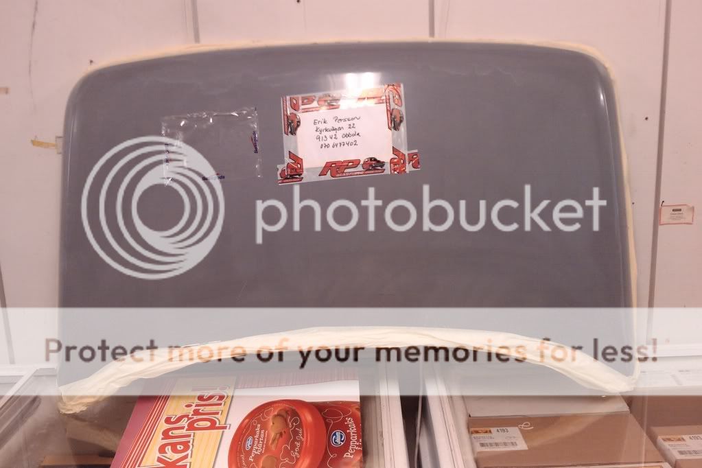

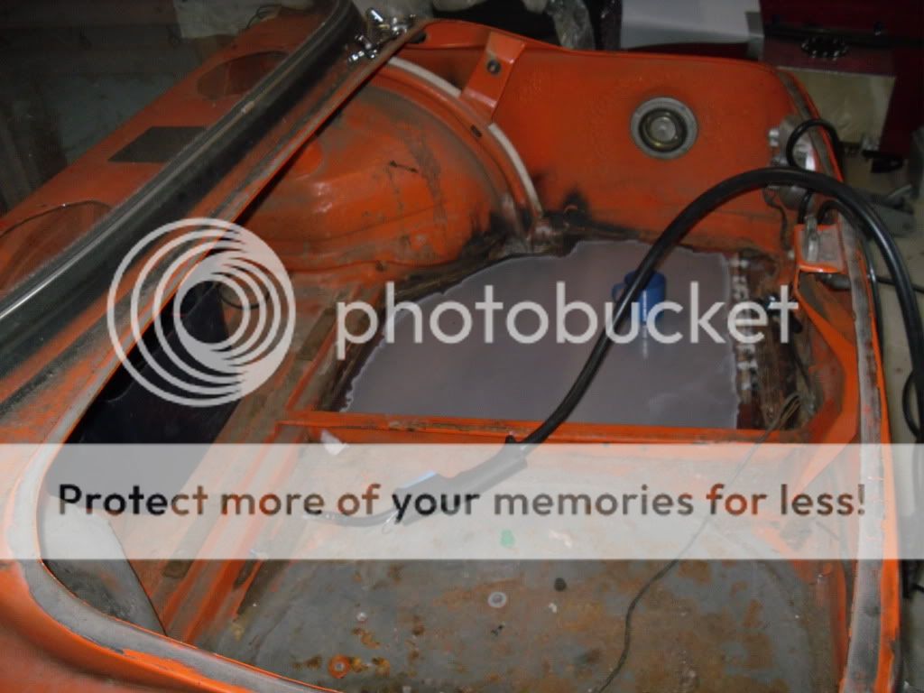

Det har ramlat in lite mer paket oxå, en bur från Finess (Grupp E)
blir vuxenlego äv detta.
skuff från RP
blev tyvärr lite strul så de hade missat lite men det löser sig absolut.

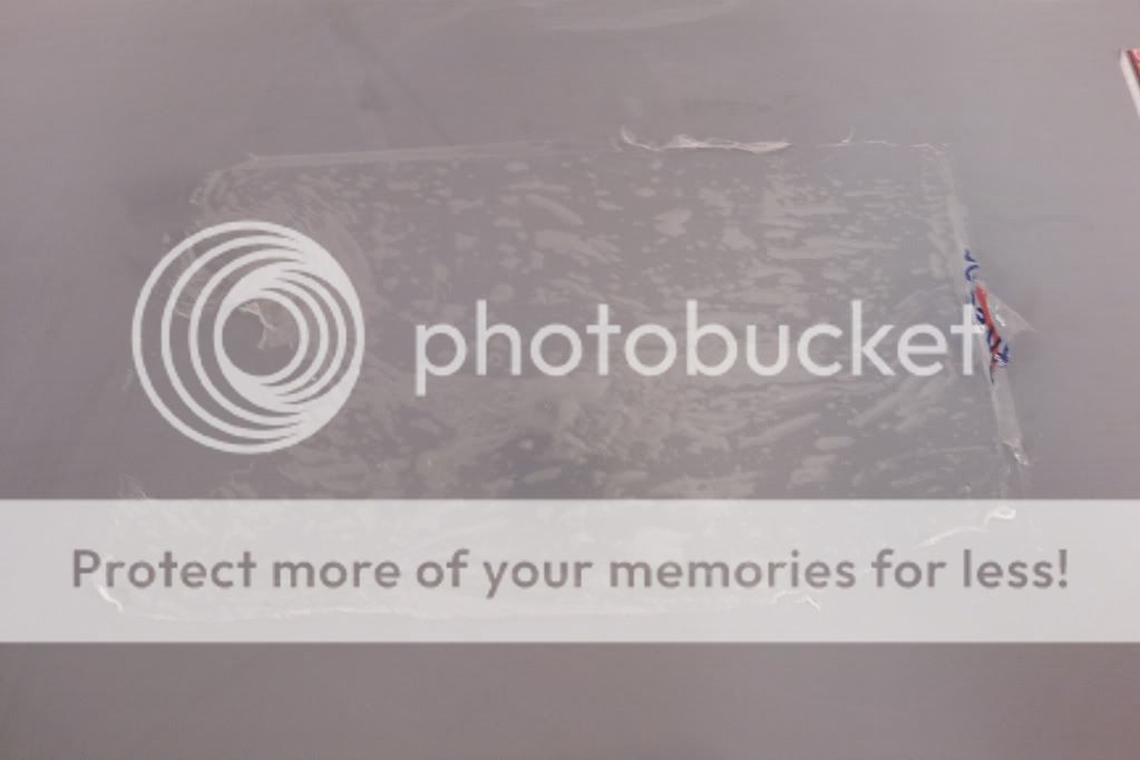

Vad som var mkt mer irriterande var däremot att nötterna på bussgods
lyckas klistra sin fraktsedel rakt på den obehandlade ytan så limmet på plastfickan "gift sig" med underlaget...
sitter som fa... och när jag ringde upp dem så tyckte de väl mest att man fick skylla sig själv när man skickar oemballerat gods, fast det gick att sätta nästan var som helst annars.
Har suttit med aceton ngn timme nu men det sitter som bara den.

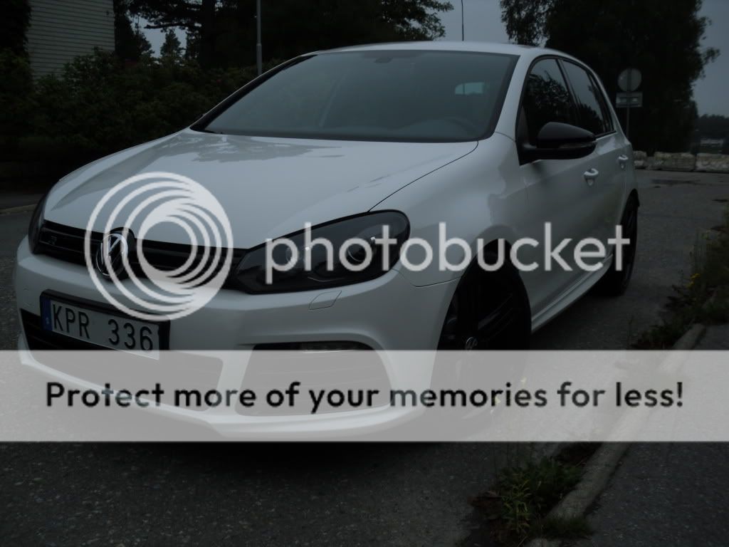

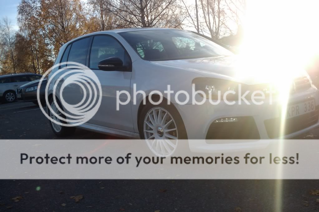

Tjippar även in ett par bilder på bruksbilen bara för att, jag gillar den skarpt 2010 Golf R 270hk 4hjulsdrift dsg, kul bil helt klart.
sommarskrud på.
och så vinterrustad..

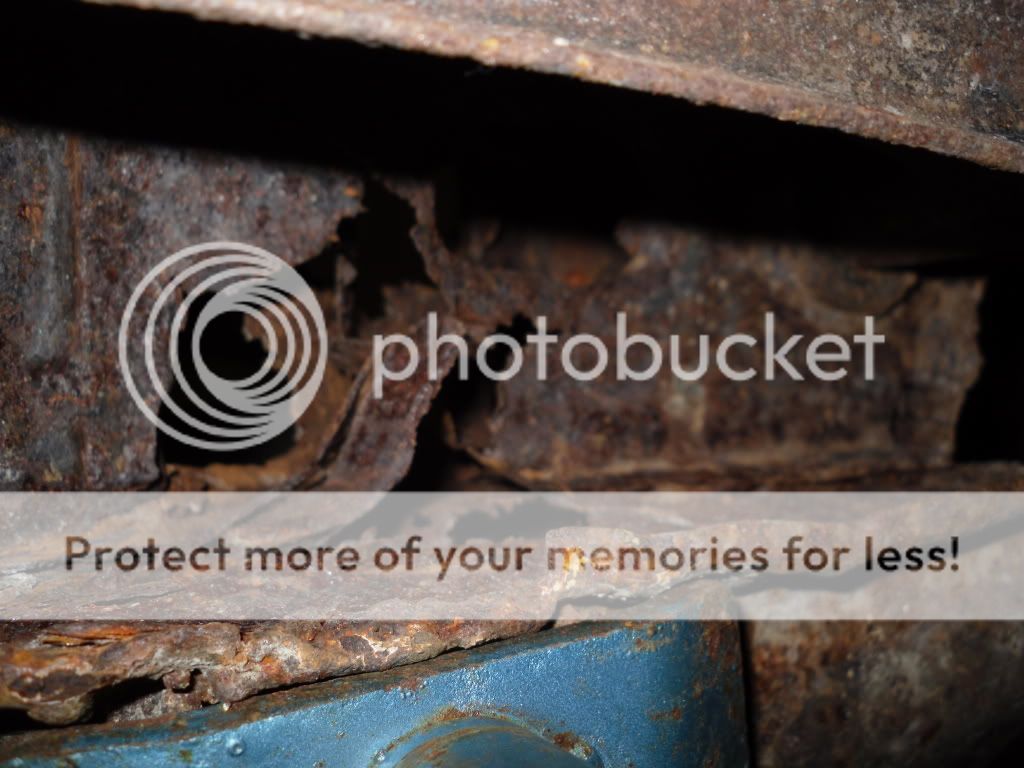

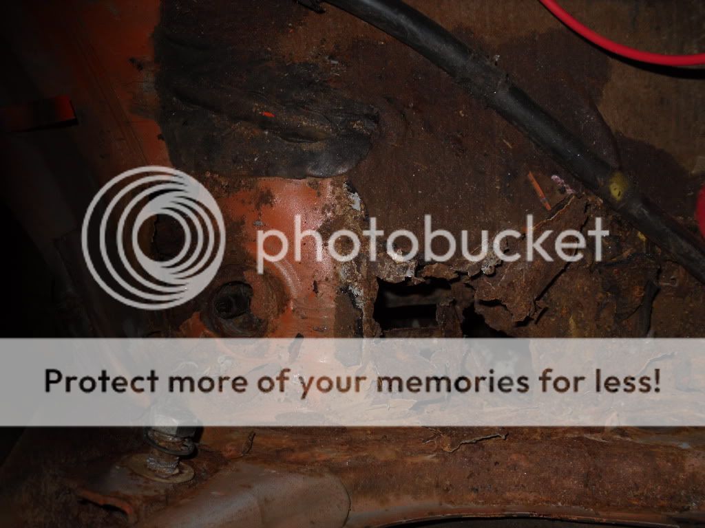

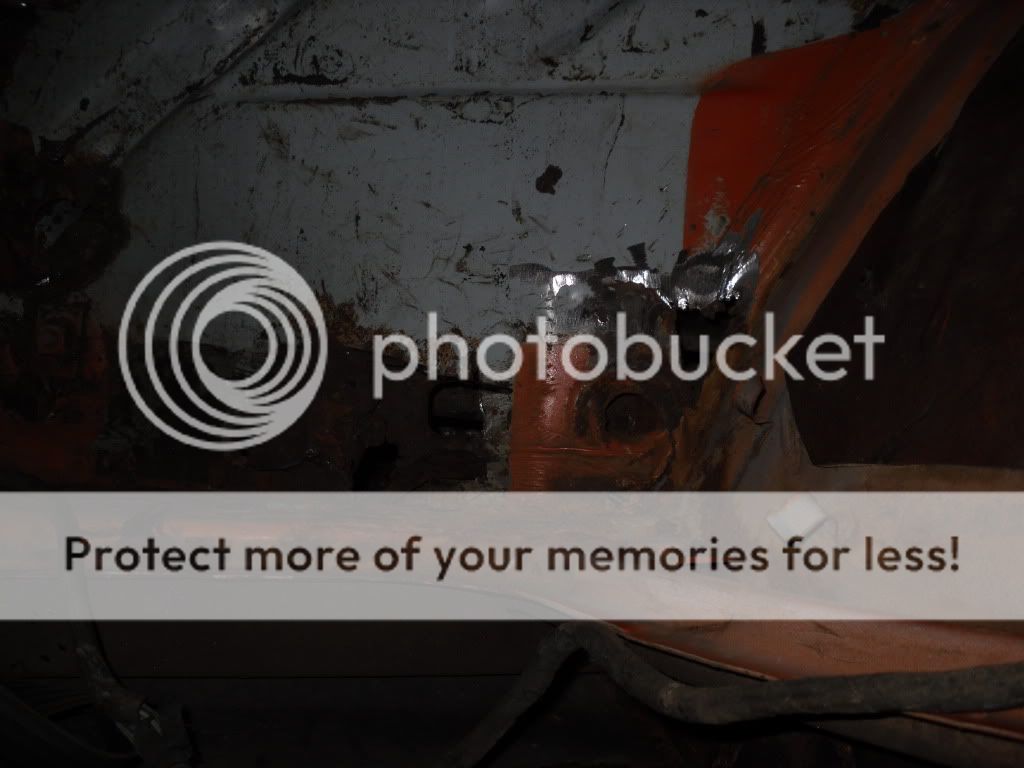

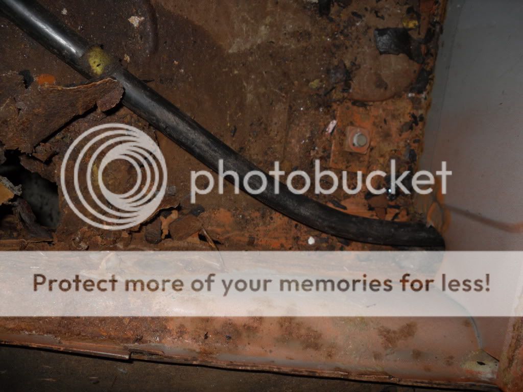

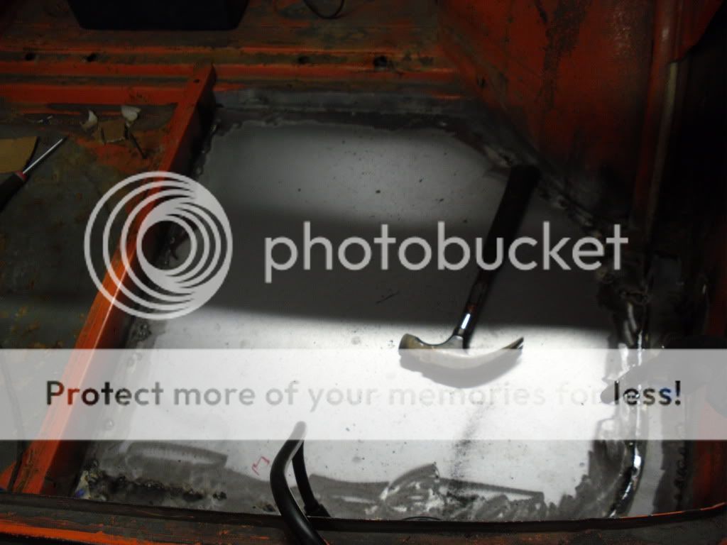

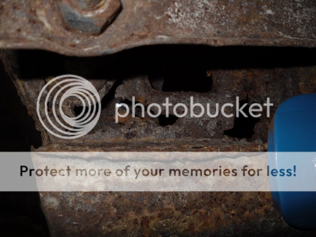

Ok här kommer ilte skräckbilder så här i halloweentider på mina rostproblem, vad tror ni? ska man försöka laga detta eller hitta en friskare kaross eller bygga en ny bakram helt o hållet?
Trösklarna ser faktiskt rätt hyfsade ut invändigt så det borde ju gå att svetsa i dem men jag ahr ju bevisligen haft fel tidigare
Titta och fylls av fasa, inget av detta gick att se förrän underredsmassa o asfaltmattor hackades bort och det har blivit en och annan racestart med dessa infästningar
vänster sida
höger sida den här såg bättre ut än vänster innan man började hacka...
jo det finns ju lite att jobba med, det mesta såg ut o kändes som ytrost..
höger sida underifrån
vänster underifrån.
höger insida igen.
Vad göra?
Jag har ju börjat laga i skuff och så men nu vete fa... om man ska fortsätta eller köpa en större KAP, tänk så lyckligt ovetande jag har varit om det här
Var hittar man ekonomiplåt till 02:or tro? Jag har hittat bakaxelinfästningar på 02-depan.se och även fått det som tips här men det är allt jag hittat i plåtväg utom trösklar o skärmkanter o krafs men det är ju lite mer hardcore detta.
Tips please // Erik

Jamen kolla där
, det fanns ju en hel del plåt där att köpa, såg ju ut att finnas en del grejor där som skulle vara till stor hjälp.
Ska titta igenom allt en sväng till så kanske man ska ge sig på att laga upp den med nya friska plåtar.
Fast det måste ju erkännas att en nytt bakvagnbygge vore lite spännande att ge sig in på då det finns en del tvivelaktiga lösningar faktiskt och ruskigt utmanande att bygga en egen.

Bjud in lite folk från de andra garagen där, dom brukar vara bra på att slinta med vinkelslipen på rätt ställen..
Jo där finns det bra med duktigt folk tror jag, men innan det blir ngt kapande i den här bilen så ska jag ta bort all kvarvarande asfaltmatta och skit och om det bruna guldet har spridit sig...
Det finns väl en bortre gräns över hur mkt rost det är lönt att laga innan man sätter kapen i tyskan det fanns ju en del bra grejor på Jonas länk och helt ok prisbild tycker jag oxå.
Men frågan jag ställer mig själv är väl om det inte blir bäst med en bakvagn från skratch med lite bättre grundförutsättningar för infästningar o kanske köra med coilovers bak tex.
Men mkt jobb är ju båda alternativen och tusan vet vilket som är bäst,
men ngt vemsmonterande för körande i sommar ser längre bort än någonsin tyvärr
då min tid och kunnande lider av vissa begränsningar..
Kanske visar sig att det bästa är att sälja den i delar men vi får väl se.
Erik

Tråkigt med rosten men är ju tyvärr så på nästan alla 02or då dom har några år på nacken. Dom som klarat sig är lätträknade och dom andra som inte är rostiga där är redan lagade minst en gång.
Har nyss gjort samma operation på bruksisen....http://rejsa.nu/forum/viewtopic.php?t=6 ... sc&start=0
Försök laga den tillbaka till orginal, det går absolut snabbast. 2-3 kvällar så har du fixat det där
