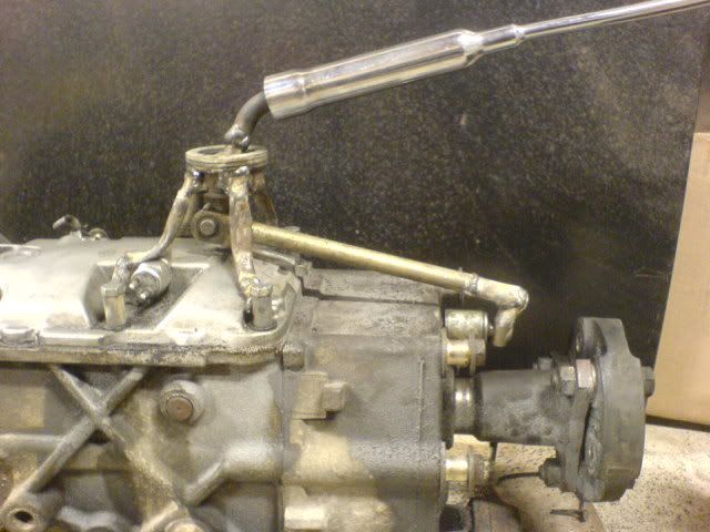

Här har du även en bild på mitt deluxe spakställ om du ska ha långkerstin på en M47...
