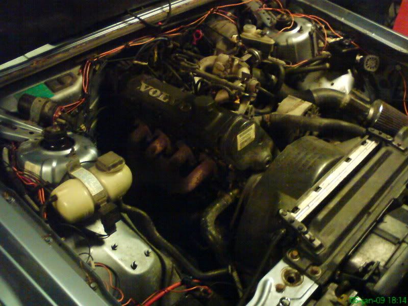

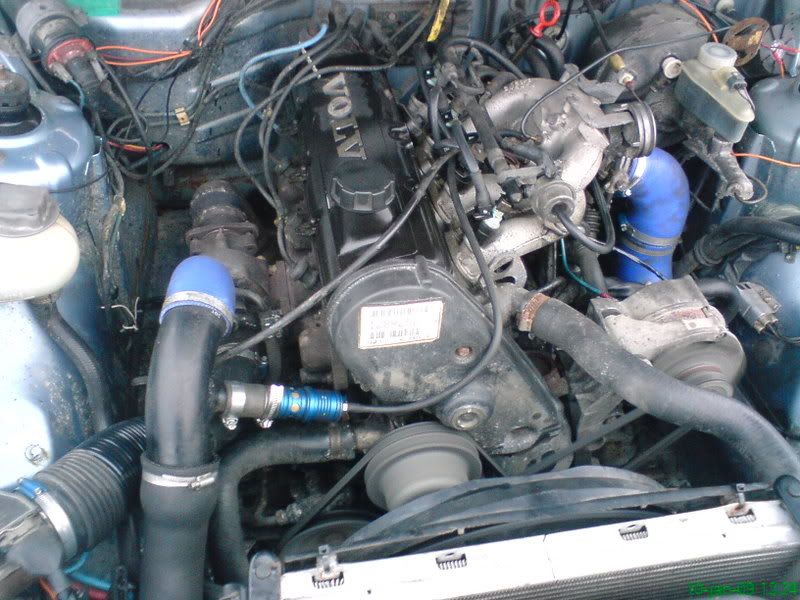

Kan lätt säja att de e den klart slöaste 740 jag någonsin kört, och då den skulle användas till lite isåkning helgen som va så fanns de bara en sak att göra
Före
Efter
Jag och en kompis började kl 20.00 på kvällen, och 19.00 nästa dag fungerade allt sånär som ett litet oljeläckage från oljereturen. Men de mesta går att laga med kemisk metall
Så i lördags va de premiär åka, och till min förvåning fungerade allt felfritt hela dagen, blev nog ca 30 varv på på banan iaf
Motor setupen är för tillfället alltså ett b230f block med 32900 mil på nacken, turbo o grenrör från nån gammal 240, 940 turbo spridare och 3''LMM, orginal styrboxar. Laddar ca 0,5 bar så de e ju ingan raket men de rör ju på sej bättre än från början iaf

samma sak hände mej med renault5an när vi läste av den med bb-lambdan. efterdra dom efter första körningen.johanengqvist skrev:Vart meck idag Har börjat måtta in buren i bilen, mer jobb än man trodde att få det bra
Fick en överraskning igår me när ja åkte en sväng, läckte avgaser som attan, o när ja öppnade huven så hade samtliga muttrar till turbon gängat upp sej Nån som vet några bra värmetåliga låsmuttrar??
V70 har stötdämparmuttrar med ovala hål som funkar som lås-mutter. vet inte däremot om man kan få tag i såna i andra storlekar.

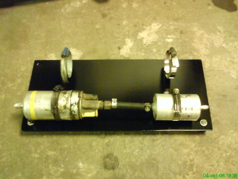

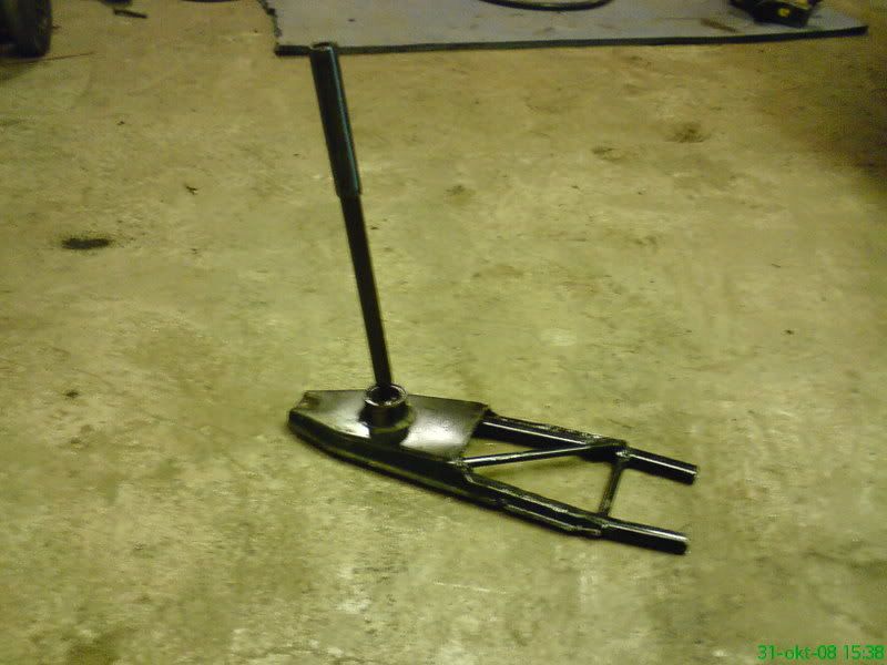

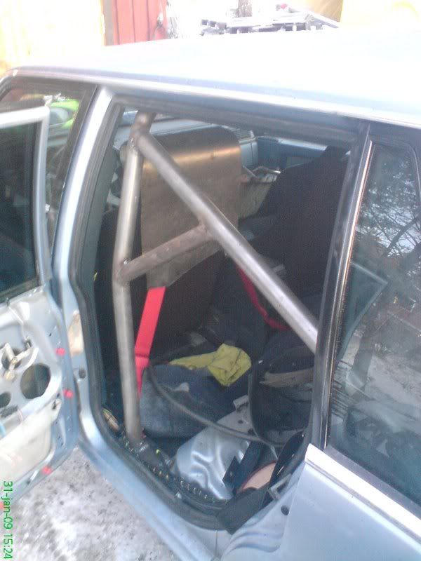

Har inte blivit nåt skruva på ett tag, men man vågar knappt köra med bilen då de låter som om motorn ska klappa ihop närsomhelst
Här kommer iaf en bild på mitt hemgjorda växellänkage
Fästet till pumparna
Stol o bälte som jag har i bilen nu
Tanken är att fortsätta mecka bur helgen som kommer, för just nu står en ful BMW o tar plats i garaget

Nord-lockbrickor, sjukt bra !johanengqvist skrev: Nån som vet några bra värmetåliga låsmuttrar??
www.nord-lock.se
