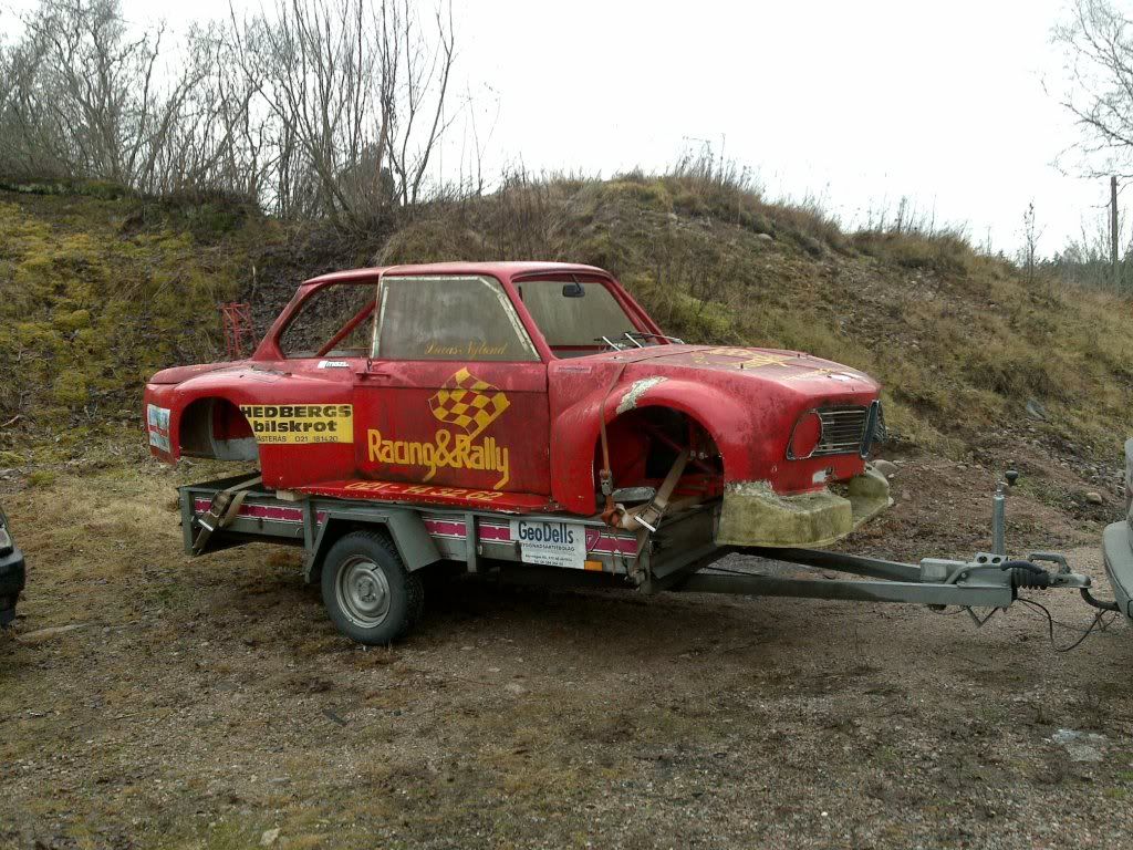

I helgen hämtade jag en riktig racebil, BMW 2002 Supersaloon.
Skulle vilja ha en passade motor och då ligger m10 varmt om hjärtat då jag har m30n :)

hahaha vilken bil. fulsnygg!! skit tuff :thumbright:
