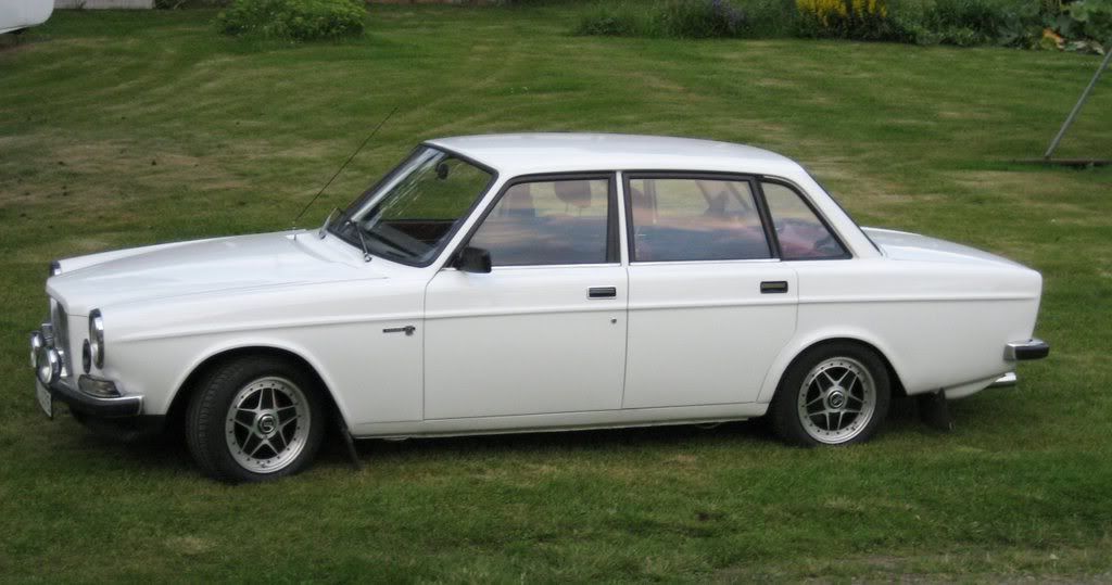

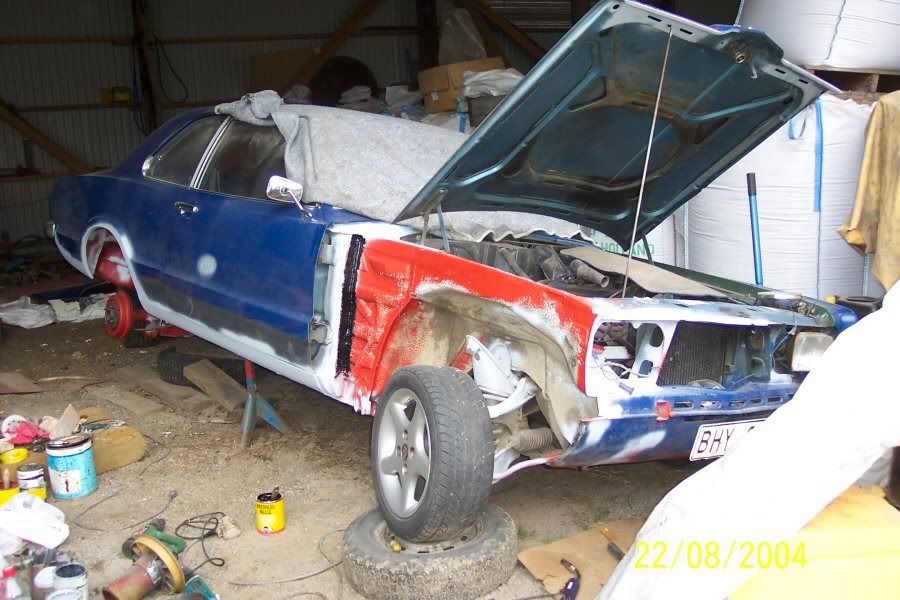

Vit är en mkt bra färg: Det mesta passar till vitt, den blir grå INTE skitig, det blir ljust och trevligt i motorrummet, man ser rosten direkt! så att man kan göra något åt den! Nackdelen med den vita färg jag har på 164:an är väl kanske att det är ruskigt svårt att ta sjysta kort på bilen, det har lust att glänsa lite för mkt.....man kanske inte har tillräckligt skitig bil än :hihi:

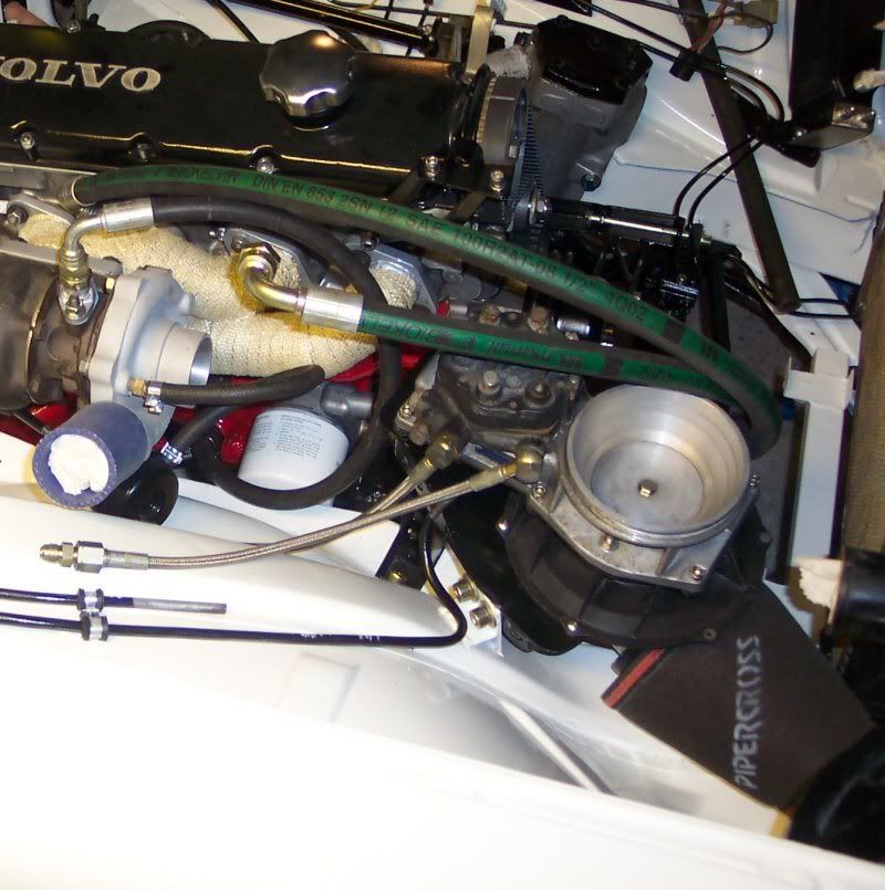

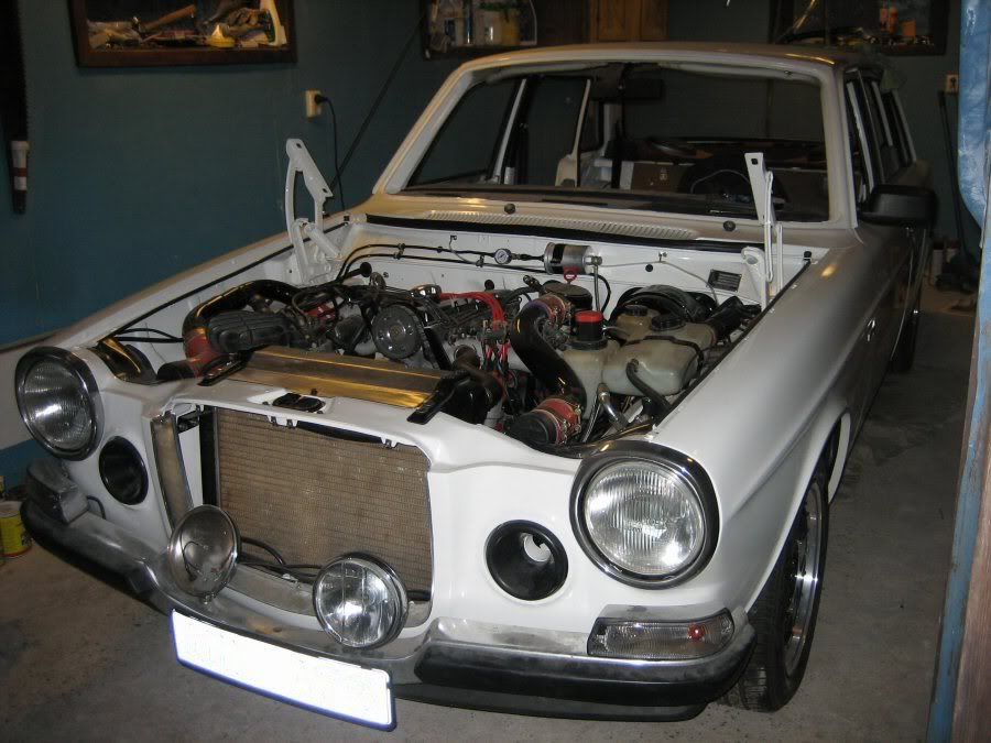

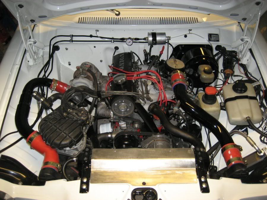

Tryckrören kan eventuellt bli nytillverkade i rostfritt då jag stör mig lite på att jag monterat extra spridare i röret mot insuget. Har iofs två tryckgivare inne i kupen som jag kopplat ihop med extra spridarna men det känns ändå som en oexakt lösning för att kunna skruva upp laddtrycket, då är det nog bättre att uppdatera hela insprutningssystemet i framtiden. Har dock en känsla av att endel nya projekt kan ligga före i tuben, har dels en rallybil (Sierra Grupp H) som ska sättas igång omgående samt att jag köpt på mig en 2,9 Cosworth BOA + en rostangripen Sierra 2,9 4x4 som skall smältas ihop med min gamla Taunus GXL Coupe :hihi:
När 164:an går perfekt med dagens motorspec så kommer jag nog att vara nöjd för ett tag, man vill ju hinna köra lite också :wink:
Nu till fortsättningen:

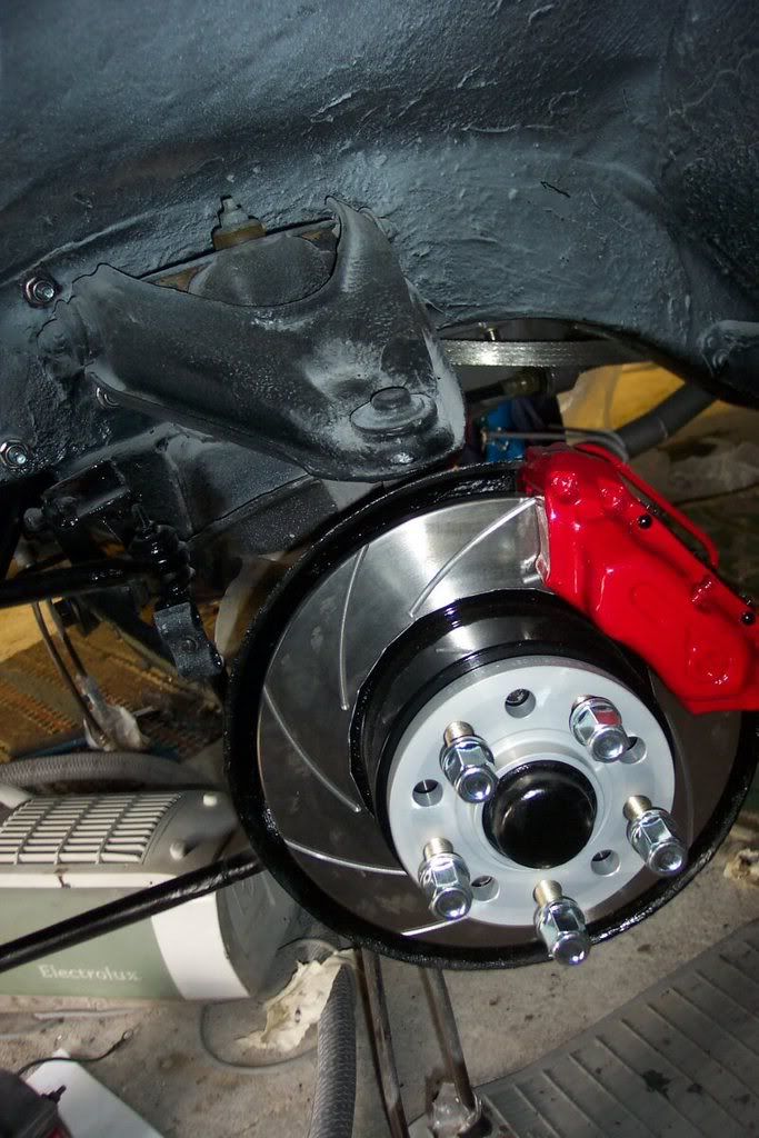

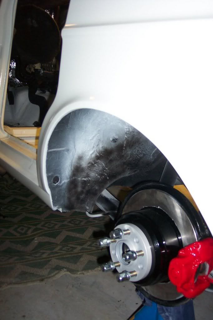

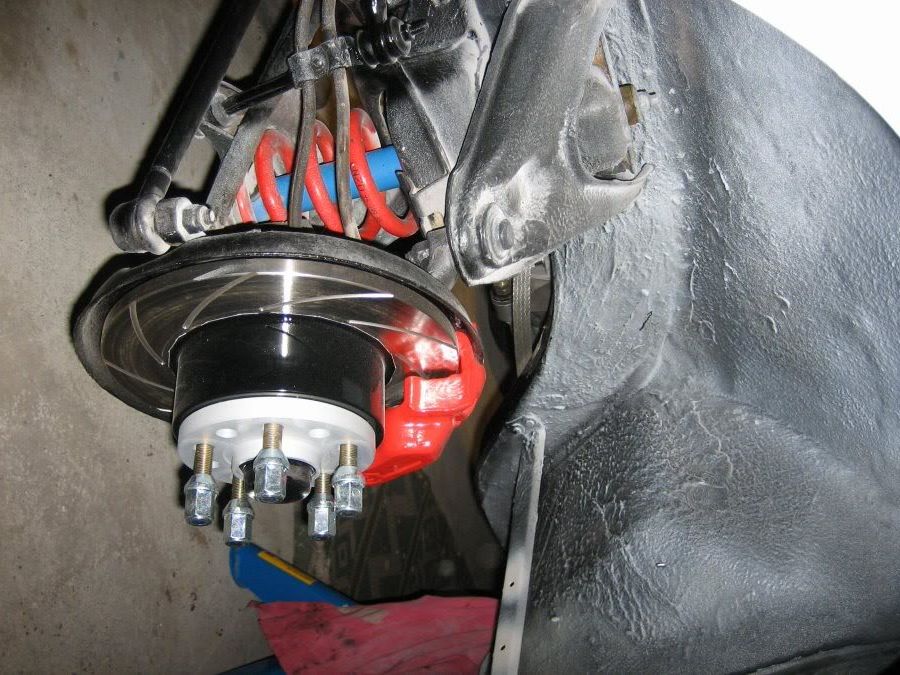

Började störa mig på de gammla randiga, slipade bromsskivorna samt att jag ville ha lite bättre bromsar fram köpte jag nya skivor och fixade slitzar på framskivorna (http://www.rolleslitz.se/), blev ju även tvungen att skaffa nya skivor bak. Jag kan ju medela för dom som funderar att 164:or från 1969 tyvärr inte hade ventilerade skivor. Efter lite måttande insåg jag att spacerplattor skulle höja utseendet och då skulle även längden på mina längre hjulbultar bli perfekt! Kan också tillägga att jag kletat underredsmassa överallt under bilen då det är tänkt att bilen ska kunna användas dagligen.

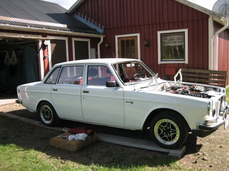

Fixade hydraulklammer från Hydroscand samt stålomspunna slangar till oljekylaren och till högtrycksdelen i insprutningssystemet. Har gjort om en luftfilterbox från en SAAB 900 där jag monterat ett pipercross-filter. Tar luften via det ena gamla dimljushålet, det andra ger luft till oljekylaren.

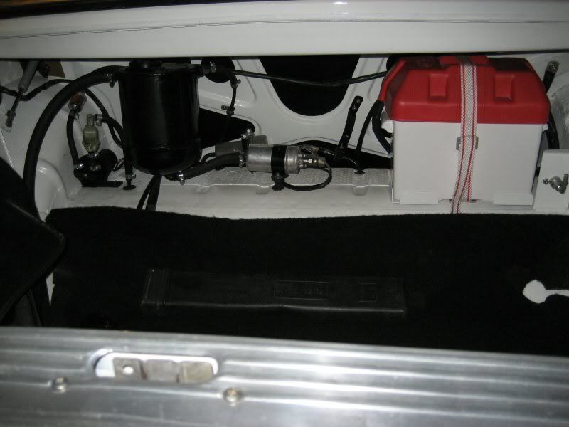

Nästa steg var att göra färdig elen för insprutningen, bränslepumpar, kylfläkt, extraljus och stereo. Gjorde en ny säkrings och reläcentral under instrumentbrädan, bakom handsfacket. Centralen skruvande jag fast i en kraftig plexiglasskiva som sitter i fästet för handsfacket. I bagaget vid batteriet har jag satt en rejäl huvudströmbrytare, alltid bra då bilen kommer att stå längre perioder + att det underlättar mekande ibland.

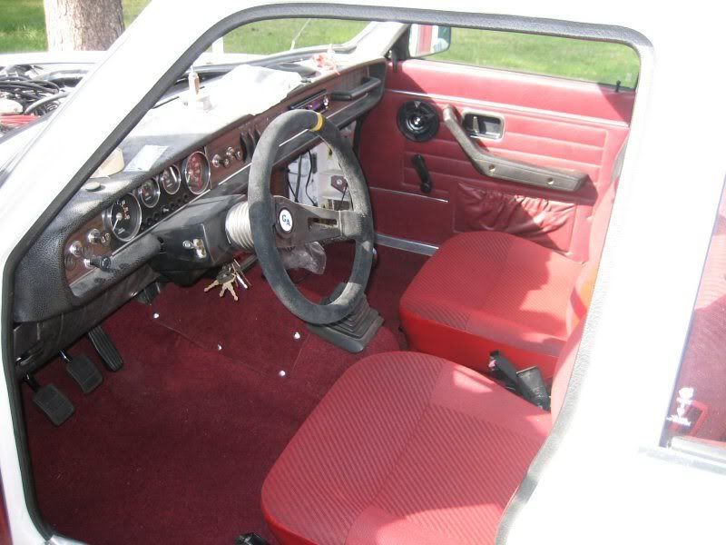

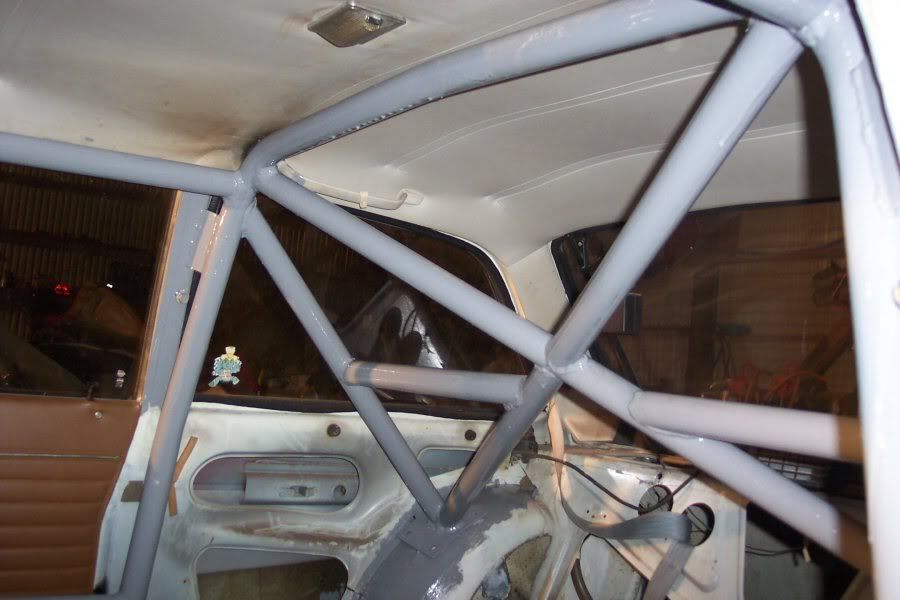

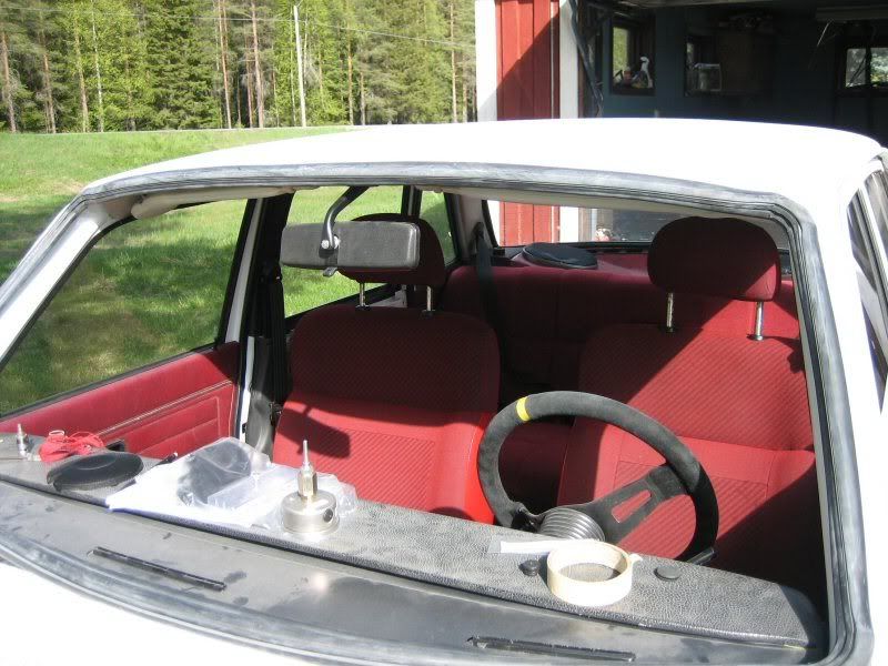

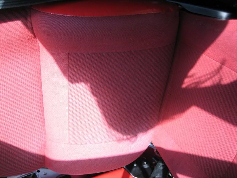

Eftersom jag har tänkt att bilen ska vara komfortabel var jag tvungen att lägga ner lite tid på inredningen. Har ljudisolerat en hel del för att få ner ljudnivån. Golvmattan kommer från en 144:a 74 som jag modifierat endel. Baksäte från samma 144:a. Stolarna kom från en Sierra och var tyvärr blå. Funderade ett tag på att sy ny klädsel....sambon var inte riktigt överlyckligt då jag tyckte att hon kunde hjälpa mig sy...så det fick bli en annan lösning. Fick höra av några på jobbet att det ju går utmärkt att måla klädslar :shock: Kunde detta funka? Det var ju dock lättare än att sy så jag köpte sju burkar sprayfärg, vinylfärg från US-inredningar som tydligen ska funka till tyg. Fick spreja ganska många lager innan jag mättat tyget men resultatet blev över förväntan :thumbright: kan dock kännas lite strävt innan man "suttit in" sätet. OBS det färgar inte av sig!!
Då den gamla framrutan var mkt blästrad och repig köpte jag en ny, kostade bara 1250kr, köpte även nya gummilister till fram och bakrutan då de gamla var stenhårda. Fick hjälp av sambon att montera rutorna. Var lite pirrigt att montera.....man vill ju inte knäcka sin nya ruta :wink:
Skaffade svarta lister runt dörrutorna vilket jag tycker passar bättre än vit överdel på dörrarna. Har även monterat nya orginal stänkskydd vilket ger lite retrolook samt skonar bilen från stenskott.

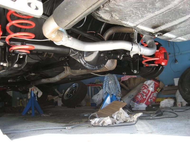

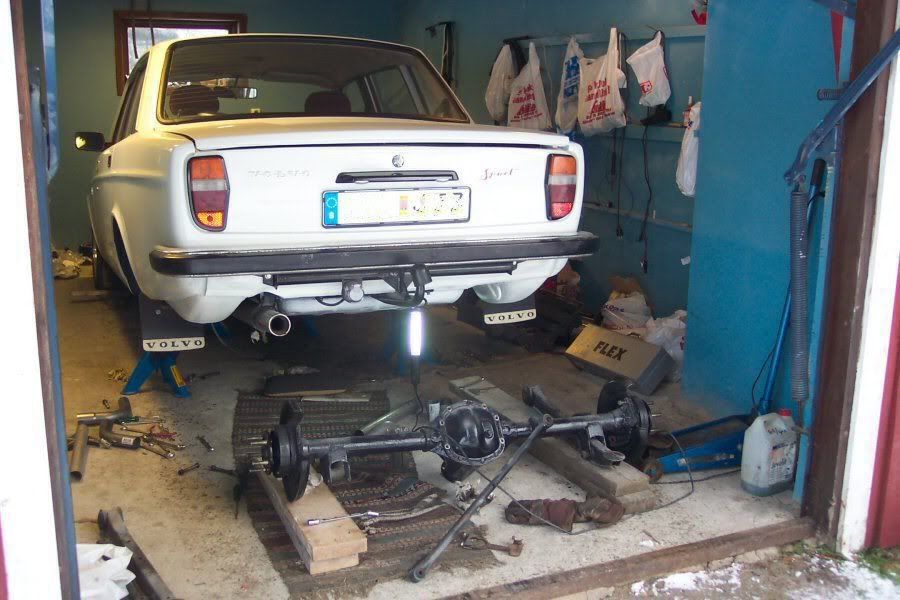

Så då vare dags för bakaxelrenovering. Har plockat ned orginal axeln som glappar i pinjongen,kan även se att axeln läkt rätt mkt olja. Så nu funderar jag på att antingen prova renovera (byta lager och tätningar) själv eller lämna bort det för mer professionell vård. Skulle även vara kul att montera in en torsendiff, tycker att priset är hyffsat rätt, verkar även vara möjlig att montera själv. Någon som monterat en torsen-diff på sin bil? Funkar den bra?
Finns att köpa hos: http://www.bakaxel.se/index.php?cPath=21
Finns ju planer på att trimma mer i framtiden därför tycker jag att det är lika bra att satsa på en ordentlig axel med diff då jag ändå ska renovera.
Tyvärr tycker jag att pinjong och kronhjul verkar rätt slitna, kan nog bli att ta delar från en annan axel eller helt enkelt byta axel. Det sitter 3.70:1 i 164:a axeln och jag skulle vilja att motorn fick varva lite mer (har ju en femte växel nu) så en 4.10:1 utväxling från en 140-axel kanske skulle kunna bli lagom.

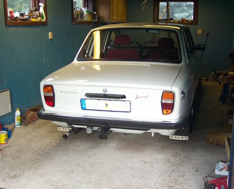

Körde med 3 st ljuddämpare i somras vilket var onödigt tyst, så jag ska ta bort en dämpare för att få lite bättre ljud och mindre motstånd :thumbright:

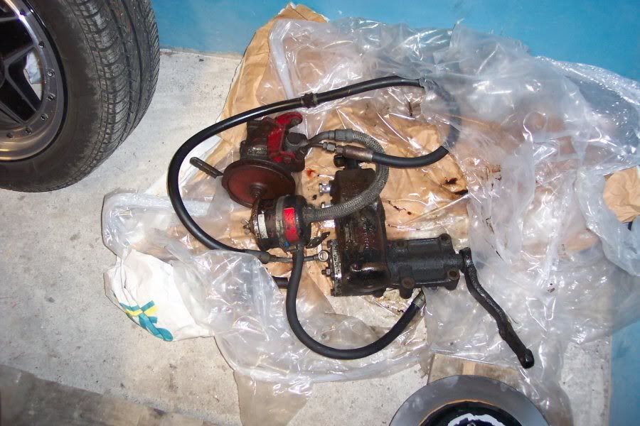

Har även tagit fram en styrservo som jag inhandlat i förebyggande syfte. Pumpen är tyvärr rätt skrymmande och ful så jag skulle hellst vilja få tag i en elektrisk servopump, vet att endel nya bilar har sådana. Någon som vet var man kan köpa en till rimlig slant? NBM-hydraulic har elektriska pumpar men har inte ens vågat kolla vad de kostar.... ska nog ta och göra det.
http://www.nbmhydraulic.se/ ..se under tillbehör

Har fixat dit en ny bakaxel samt bytt alla bussningar i bakvagnen i vinter.
Blev en M30 axel med diffbroms och 4.10:1 utväxling. Dana lamelldiff med nya kraftigare lameller spänd till ca 10kg. Bytte även alla tätningar och de yttre lagren i axeln. Skaffade nya bromssköldar samt gav axeln lite svart epoxyfärg.

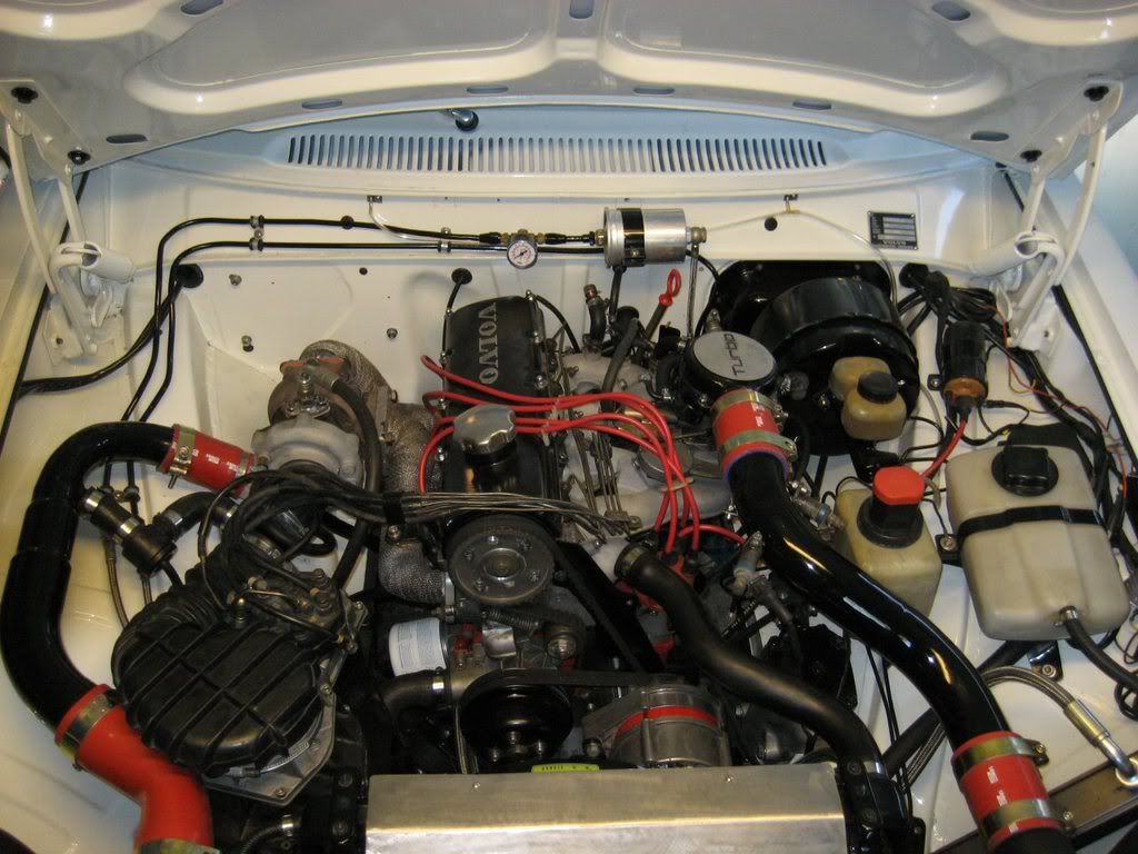

Tog ut bilen i början på maj och tänkte att jag skulle börja skruva upp laddtrycket lite eftersom jag aldrig han göra det ifjol. Med lite mer laddtryck upptäckte jag att turbon läckte olja in i kompressorhuset...inte så bra...
Första dagen jag skulle ta bilen till jobbet så hände ngt på vägen.....tror jag fick glapp i tädkabeln mellan tändspolen och fördelaren för bilen började missa lite och låta konstigt.....till den dog, öppnade huven och kände på tändkabeln (hade bytt kvällen innan så jag hade det på känn). In i bilen och den startade direkt men det lät inte bra ...lite som om någon höll för avgasröret och jag hade ingen kraft alls i motorn ....så mao turbon hade havererat.
Jag hade tänkt ställa ut bilen på EDPS-i piteå och detta var 1,5 vecka före. Beställde en ny Trim 60 från SL-turbo. Fick den på tordag samma vecka som EDPS. Efter lite strul med en trasig pinnbult så var allt på plats igen. Provkörde 00:30 kvällen innan pite bara för att konstatera att bilen går jäkligt dåligt. Känns inte alls vass på något vis, drar segt, först när turbon laddar och motorvarvet kommer över 4500 så känns det lite bättre men är inte i närheten av nöjd. Tyckte inte bilen gick särskilt super ifjol heller. Har även upptäckt att motorn får upp temperaturen extremt fort samt att grenrör och turbo blir varmare än nyttigt. Körde en sväng om ca 3 mil i hyffsat lungt tempo på landsväg...när jag kom hem var turbo och grenröret alldeles rött. Har kollat kamaxelinställning, tändning (12 grader), ventilspel, kompprov, tjuvluft etc men har inte hittat något konstigt. Eftersom motorn även missar lite på tomgång ibland så gissar jag på att det är något konstigt med K-jetronik sprutet. Jag har ju tänkt byta till ett programmerbart sprut med tändning i vinter men det verkar som om det blir nu i sommar istället. Så det verkar bli lite kört med bilen i sommar om jag inte tar tag i saken direkt. Hade dock tänkt lägga allt krut på rallybilen i sommar för att få den startklar inför vintern......får nog utöka mekartimmarna om allt ska hinnas.
Iallafall så funderar jag på ett VEMS-sprut, tycker det verkar mest prisvärt. Ett nytt grenrör ska jag också snidaihop då jag inte är särskilt nöjd med utformningen på mitt befintliga, nu har jag ju även ny turbo vilket gör att jag kan vrida avgashuset som jag vill. Ska även byta insug mot ett FT-insug för visst flödar dessa bättre än mitt befinliga? Eller ska jag svetsa in spridarhål insuget jag har?
Tänkte eventuellt komplettera bensinpumpen så att jag har två då jag skulle vilja köra på E85.
Motorn som den ser ut idag.
