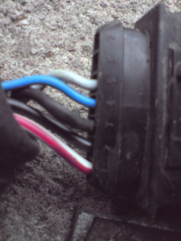

jag har tidigare kört med k-jet grejer till tändningen med svetsad fördelare. men den fördelaren har blivit så glappig.
så därför köpte jag grejerna här nedan. fördelaren är från en 240 87-88
stum utan vacum klocka det är väl hallgivare i den om jag fattat rätt.
jag tänkte att jag kan ha den i framtiden om jag vill styra tändningen med ms
sladdarna här kommer från en annan bil så dom stämmer nog inte riktigt
med färger och så en kabel skall väl vara skärmad eller?
kablarna från tändsteg och tändspole den grova svarta är skärmad
tändsteget
om någon kan hjälpa mig lite vore jag tacksam

men det jag undrar är vilka kablar från fördelaren som skall ihop med vad från tändsteget osv hllst lite hjälp med samtliga kablar så man säkert gör rätt och inte bränner ngt.
MEN FRAMFÖRALLT vad är vad av dom 3 kablarna från fördelaren
jag har aldrig ägt varken en 240 eller 740 så ja är inte så hemma i det här.
fördelaren slutar på 004 och tändsteget på 124

Fördelare- gul är signal, svart är jord, grön är plus.

Med denna fördelare och tändsteg måste du använda ms:et som styr laddtiden på tändspolen (dwell-tiden).
Jag skulle ha kopplat så att fördelaren triggar ms:et, sen använder man en tändutång på ms:et för att aktivera tändsteget.

om jag kör utanför ms så borde väl pin 5 på tändsteget vara till signalen på fördelaren i alla fall :thumbright:

Jepp det stämmer, men laddtiden på spolen kommer att bli väldigt långt, med risk för att drivsteget och tändspolen kommer att gå varm om du fis-kör för mycket.
Jag skulle isf försöka få tag på en bosch modul med inbygg laddtid-styrning för tändspolen om jag skulle köra som du vill. Sitter på 86:ans volvo med förgasare.
Om du ska koppla in ms:et så att det styr tändningen så gör enligt följande:
Du kan använda en utav lysdioderna som sitter på boxen för att trigga tändsteget med.
Enkelt förklarat så använder så tar du lysdioden som sitter närmast serie-porten och tar en kabelbit och löderihop bägge lysdiodsbenen till kabeln, då har du en signal som du direkt kan driva tändsteget med. (lysdioden kommer då att tappa sin lysande funktion, men man får en fin utgång att använda sig av). Sedan kan du använda X11 -X14 borta vid stora kontakten för att få ut signalen.
I MT ska du sedan ställa in sprutet som MSnS och välja Spark Output A som tändutgång på LED17.
För att koppla in fördelaren till MS:et måste du ha ett pullup motstånd på ca 1kohm som kopplas mellan 12v matningen till fördelaren och signalen som går till MS:et.. det är för att varken MS:et eller fördelaren kan de någon spänning ut på deras pinnar.
Koppla bort både spridare och tändspole, prova att köra motorn på starten och se att du får varvtal i MT. Koppla sedan in tändningen och kolla så att du får tändning. Kontrollera att Ms:et står inställlt på Dwell control under dwell setting. dwell tiden kan du sätta till 3ms på running och 6ms på cranking.
När du har tänding så ska du kolla att den står rätt, under spark-> spark setting kan du ändra triggervinkeln så den blir rätt med det som står i ms:et (10 grader när man drar på starten). Försök att få en triggervärde på ungefär 50-80grader i inställningsvärdet, då har du ett bra intervall för ms:et att jobba i. Man kan ju gärna här ta ur stiften innan och köra motorn utan komp, så spar man batteri och får jämnare vinkel att avläsa.
När tändningen sedan står rätt, så koppla in spridarna och prova att starta. brum brum :)

ja kollar lite i MT
under spark settings är det bara trigger angle jag behöver sätta till typ 65??
det som står längre ner vad skall stå där??
och på dwell settings vad skall det stå på minimum discharge ???
och om jag tar ut signal på x14 räcker det då att jag väljer spark output A på led 17 för att ms skall fatta att jag kör via x14??
sen så kom jag på att x11 och x13 är förberedda för fläktstyrning med lite kablar pålödda på dom ut gångarna . påverkar det om jag vill andvända x14 måste jag löda bort fläktstyrningen då? jag andvänder inte den funktionen i vilket fall

Ja, precis..det är målet, men allt emellan 45-85 grader fungerar..
om du kommer under 40 grader så få MS:et för lite tid att hinna räkna ut den nya tändvinkeln. Får du inte till vinkeln så prova att vrida fördelaren tills du finner lämpligt värde.
minimum discharge är standard på 0.5ms, det är ett bra värde att börja på.
X11-X14 är enbart kopplingar mellan insidan av MS:et igenom dsbu37 kontakten.. (För att kunna ta ut extra signaler igenom kontaktstycket) så de är inte ansluten till någonting på processorn eller liknande. Så det går fint att löda bort de gamla om man inte inte vill använda dem.
