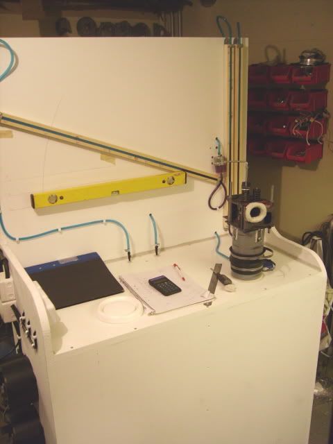

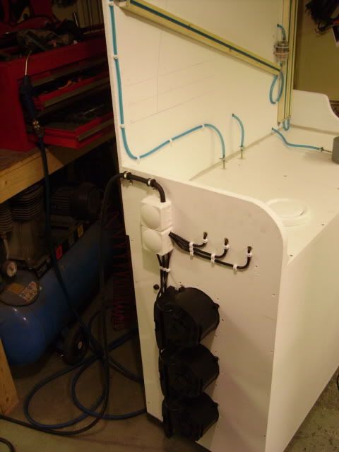

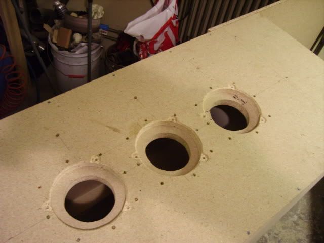

så där ja. det var lite större arbetsinsats än jag räknar med detta, men nu har jag prov flåsat lite o jävla vilket drag det var. så funkar den inte som flödesbänk får jag bygga om den till centraldammsugare :) i morrn så ska jag fylla upp manometrarna och prov flöda lite :thumbright:

banan va snyggt de blev :thumbright:

Blev ju fint det där :thumbright:

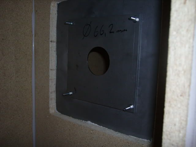

nu har jag provflödat lite dock ej nån topp då inte några cylindrar är klar men ett kamdrev :hihi: som lite grovt räknat flödade 119cfm@28" .
ska även byta strypfläns till 65mm innan jag börjar med toppar.

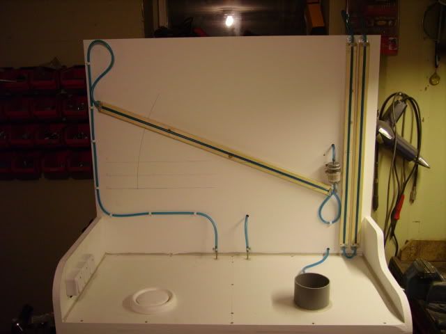

idag har jag tagit upp 2st service luckor så jag kommer åt att sanera ifall det sker en olycka med manometrarna :wink: samt komma åt att byta strypfläns. har även kommit i gång att flödat lite. måsta säga att järnets formler verkar stämma jävligt bra till min typ av orifice, prov flödade en kanal ikväll som flödade 202,3cfm@28" vid12mm har flödat samma kanal hos jens till 202,??cfm@28" vid 12mm :thumbright: har även satt upp den plastade b20 kanalen som jag gjorde för ett par veckor sen, återkommer med siffror på den men den har passerat 220cfm :thumbright: :wink:
strypfläns (orifice)
b20 special uppsatt
