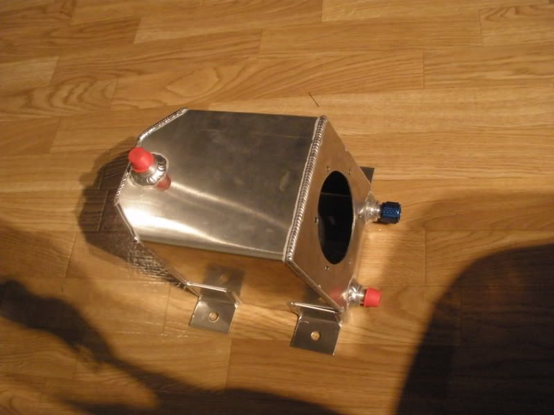

Såhär ser catchen ut:
Då kan man alltså göra så att jag sätter returen från railen på den ena och sen den andra tillbaka till originaltanken så det kan rinna över om den blir full.
Skulle det fungera, eller sitter den för högt upp? Det kommer vara skum i den också.
/O

Exakt så jag tänkt ;) Och bilden var alldeles utmärkt.
Det jag funderar på är att om när catchen skulle bli full. Orkar soppan då trycka upp och tillbaka i en av dom övre anslutningarna på catchtanken (se bild).
/O

Så länge det är ungefär samma dimension som ledning in från matarpump så. Annars blir det lite för matarpumpen att jobba mot, det lär den inte dö av. Och catchen ska helst vara full hela tiden...
Det blir an6 hela rasket. matning catchtank, retur rail och retur till origtank.
Tack för hjälpen.
O
