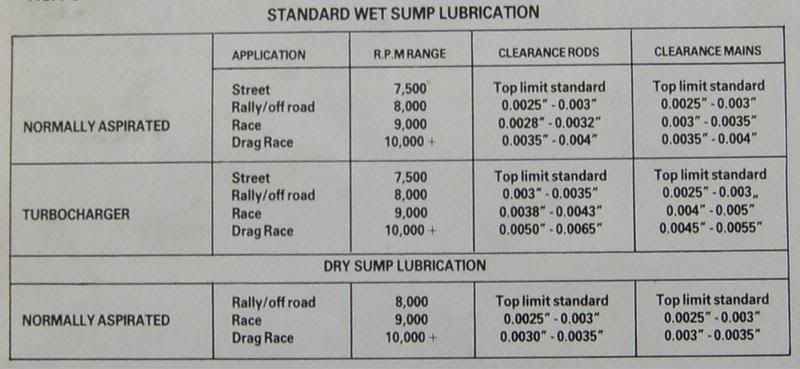

att den är slipad vet jag vi väntade länge på att den skulle bli klar! men jag hade inte måtten i huvudet men nu är det kollat och det var 0,0035" blir väl kanske lite mer om man tvättar av all oljan
You Can Never Go Fast Enough
Menar du att det var 1/10 mm i oljespel? (0.0043*25.4 mm)
Det är för 10.000 varv och hård koll på oljepumps-flöden och tryck.
Menar du att det är mätt i tum? Vad är standard-mått på motorn?
Borde vara 4-5 hundringar (mm) minst eller?
Oljepumpen.. räcker den till på Pinton?

det är gjort efter David Wizard`s bok. olje pumpen är en hög-flödes pump så den är lite större än orginal

david trollkarl skrev ju att 60psi = 4.13 skulle duga för en 450 hk pinto turbo med en bra standard pump! så man tycker det borde funaka för oss :roll:

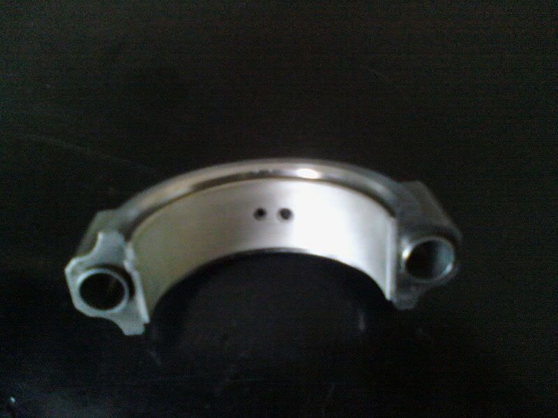

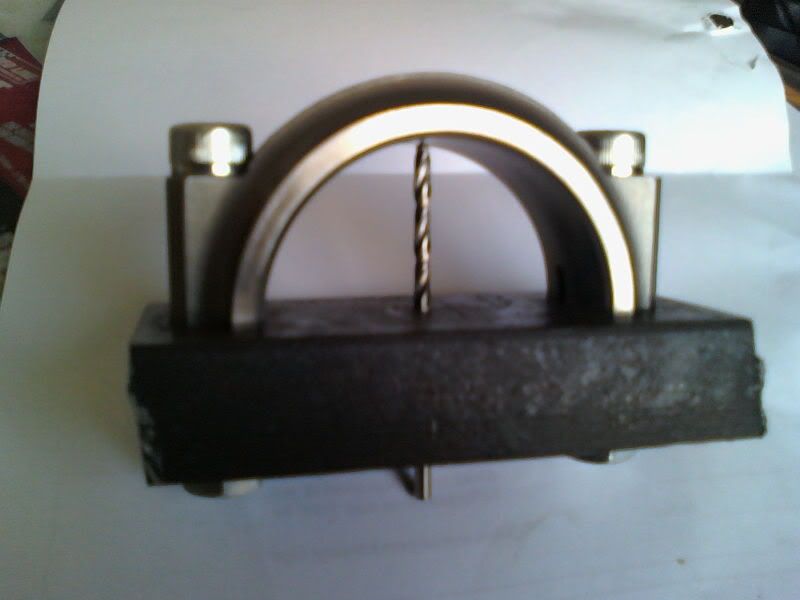

ja då har man gjort en jig för att stifta vev lagerna och det ska nog sätta stop för snurrande lager

nu är lagerna stiftade och klara bara lite kvar sen ska motorn in i bilen och startas. har in lite kass bild på överfallet
