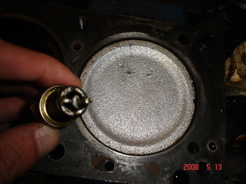

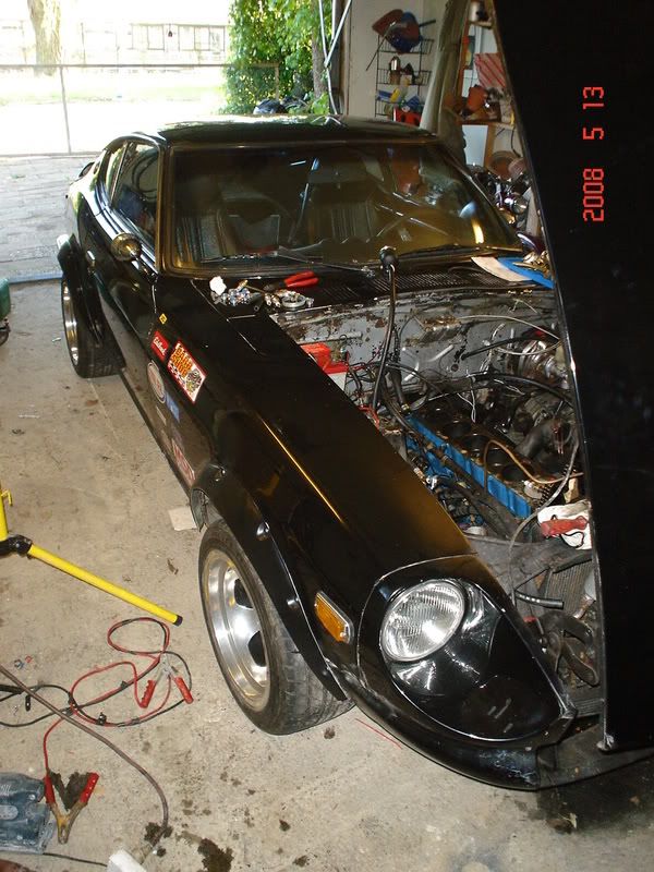

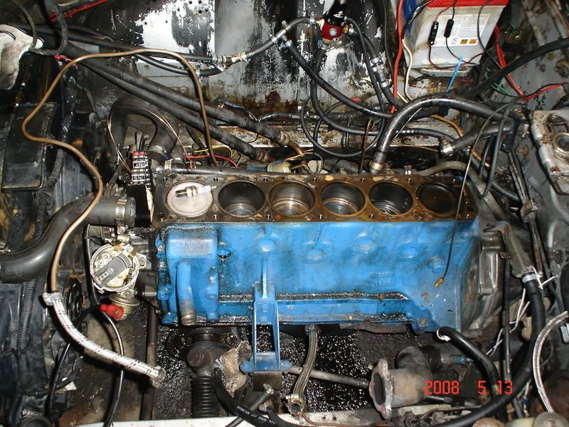

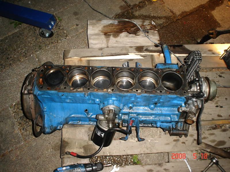

Så såg motorn ut på polarens bil tidigare efter ett....litet missöde.. :?
Bild Bild

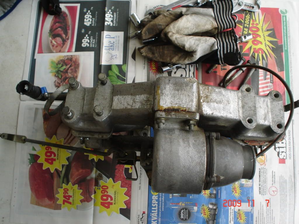

Så här ser det ut nu...har en motor till så blir nog den jag kommer använda...om allt blir som jag tänkt så rullar projektet igång i helgen.
Bild :D :D

JÖSSES för en kolv!
Jag har hållt på en stund för att vara ärlig,å jag har fanimig aldrig ens sett ngt liknande!!
Men det där e bra coola bilar iaf :hihi:
Inget snack om den saken.

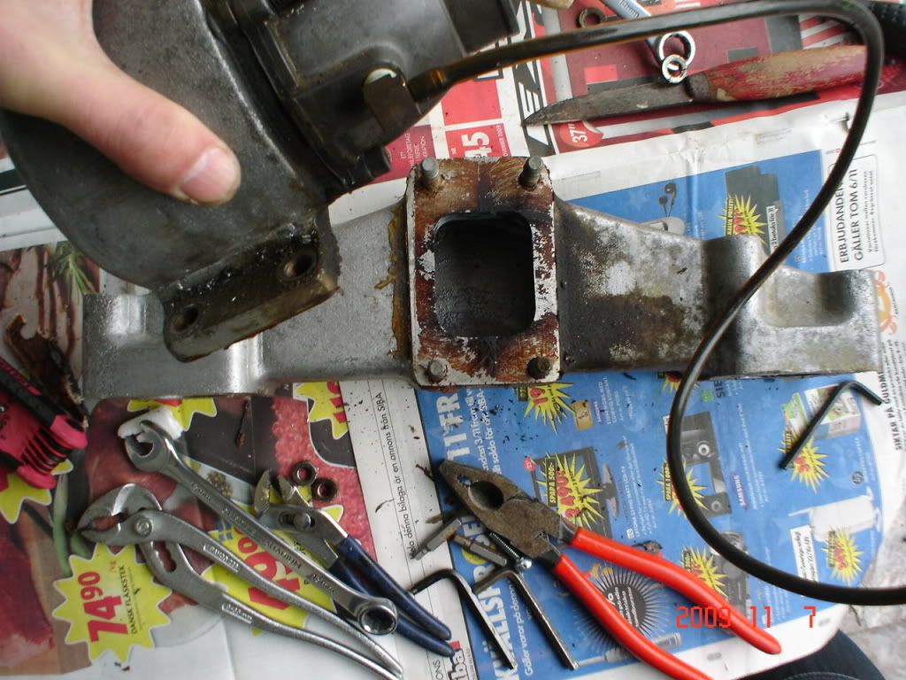

Då har jag rotat fram lite prylar. En genomgång av grejorna och en uppfräschning så ska det nog bli något kul av detta.

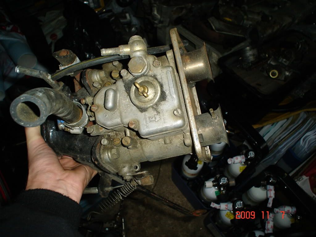

Rota runt lite i "garaget" och hitta denna webern, borde funka bättre än su förgasaren. Ska ha dubbla dellortos liggandes som varit använda med turbo tidigare...har totalt kaos i "garaget" ska se om jag hittar dom om jag inte sålt dom...

Prata med en kille i usa som kör med samma turbo kit.
Han ligger på ca 260 hk och det fungerar helt okey.
Men det är inte det ultimata kitet jag vet. 8)
