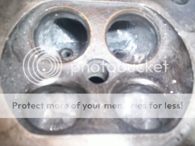

en teori vi har är att spridarn buggade lite och leanade den cylindern så lagret spikade sönder sen vart det som det vart.
det va viss skilnad på färgen i förbräningsrummen och även om lamdans medel cylinder lamda kanse va bra kan ett par cylindrar gått snålt.
spridare och stakar kommer att mätas upp framöver.

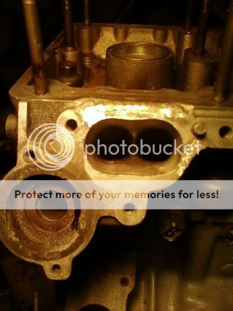

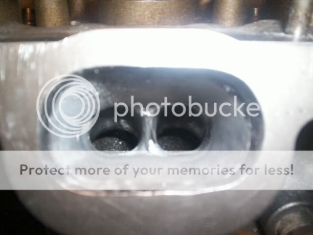

Jag har börjat porta en 16v topp nu och portat insugsflänsen mot toppen.har gjort styrstift för att få insuget på rätt plats/matchning.Har punktat upp turbon (hx60) där den satt tidigare för att börja på det nya grenröret

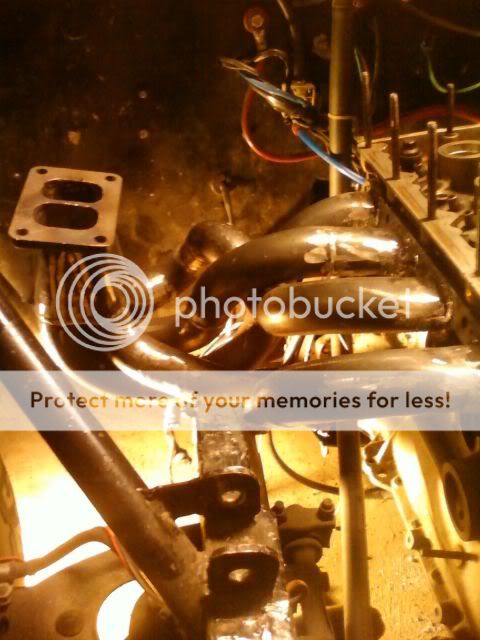

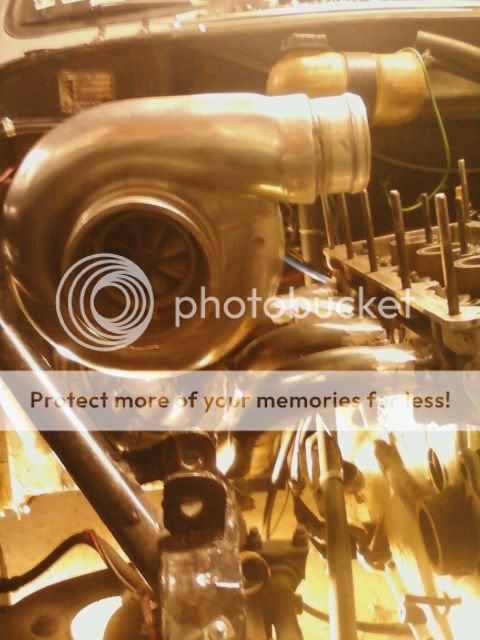

[img][img]http://i734.photobucket.com/albums/ww34 ... renrr3.jpg[/img][/img][img][img]http://i734.photobucket.com/albums/ww34 ... renrr2.jpg[/img][/img][img][img]http://i734.photobucket.com/albums/ww34 ... renrr1.jpg[/img][/img]
Jag har börjat smida på nya 16v grenröret.wastegaten är inte monterad än.Ska börja bygga insuget med 80 mm spjäll så fort jag fått trattarna pressade.det blir samma gamla avgassystem med en hemmagjord ljuddämpare.

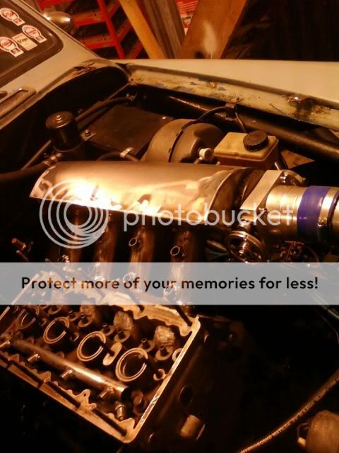

Jag har snickrat ihop ett nytt insug i veckan
