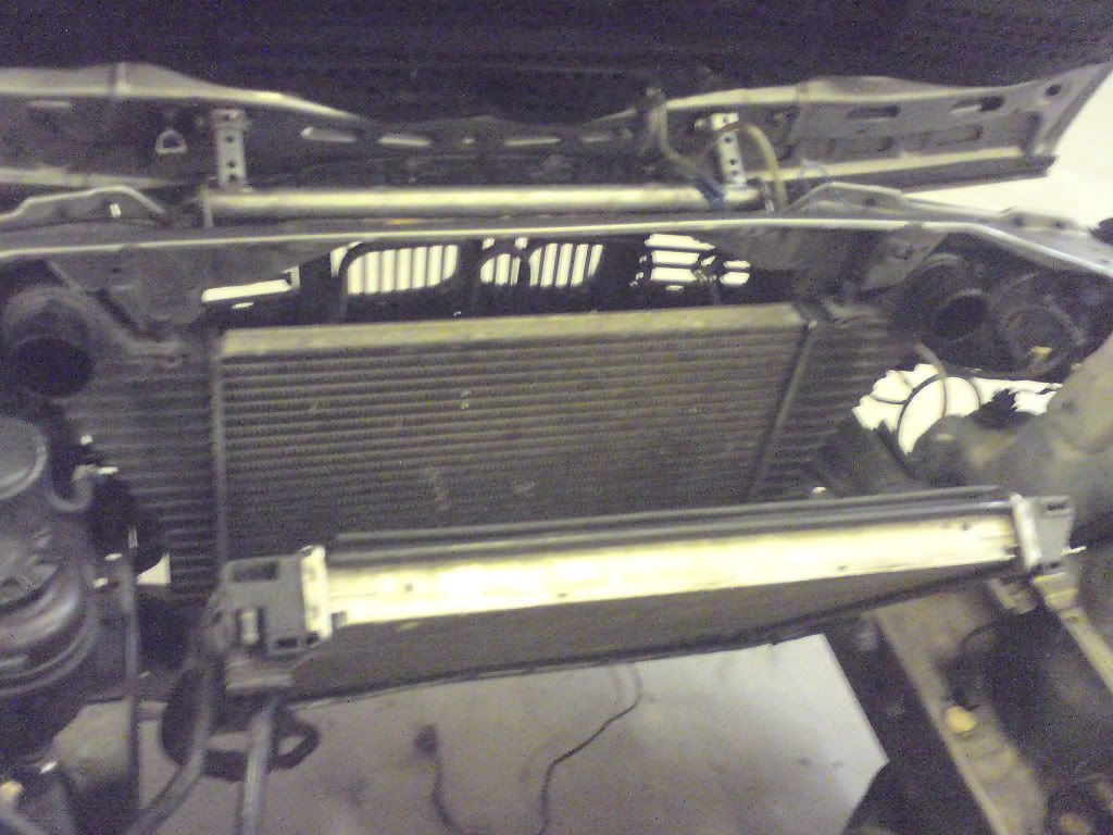

dåligt kort men syns ju var den sitter!

Är det en Intercooler med plastgavlar ?
Plastgavlarna brukar lossna vid ca 1 bar laddtryck, jag sprängde min Volvo plastgavel IC :thumbdown:
Hur mycket har du tänkt ladda ?

ja det är plast..har tänkt och ladda 1 bar som max så det går nog hoppas

Vissa Volvo/Saab-åkare brukar väl sätta ett spännband runt hela paketet, som hjälper till att hålla in gavlarna :D

ja det är en bra grej hade jag på en volvo jag hade med 9000 ic på
och jag ladda 1.5bar utan problem..

Eller sätta buntband runt gaveln. Jag laddade 1,3-1,4 med 740 intercooler.
Hade 4-5 stycken på varje gavel.
Det är ju lite diskretare än spännband iaf.

Jag körde tidigare med 9-5 intercooler med plastgavlar, bromsade 335hkr och laddade 1,3bar utan problem. Bara prova om det håller. :lol:

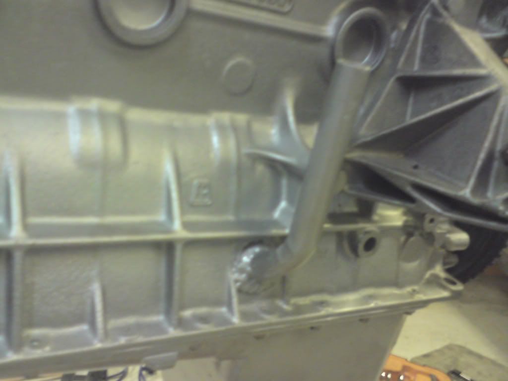

går lite segt i garaget väntar på grenrör och topplockspackning och bult.
men nu är oljereturen klar här är några dåliga mobil kort....

Inlägg av Dannelator »
finns risk att den oljereturen kommer börja läcka. det gjorde det på min bil när jag gjorde som du... svetsen kommer "svettas" olja, så lägg i kemisk metall eller liknande! vill bara dela med mig av mina egna misstag :)
