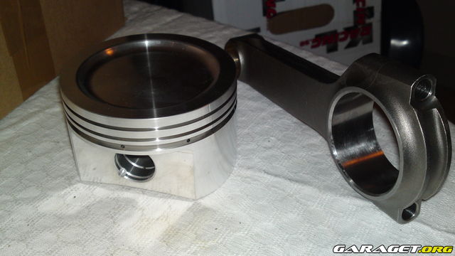

Stakar + SPM kolvar

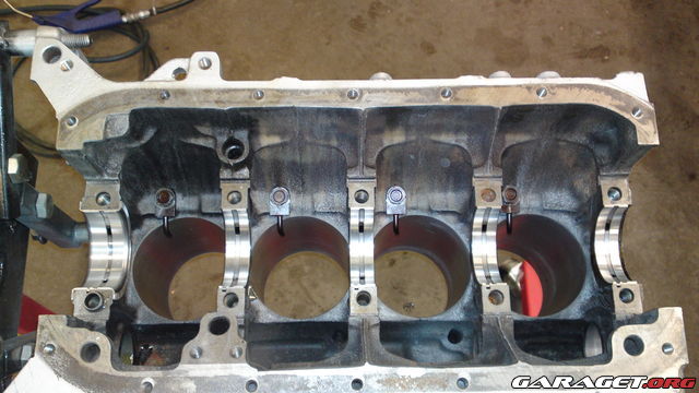

Blocket målat, innan borrningen såg det inte trevligt ut.

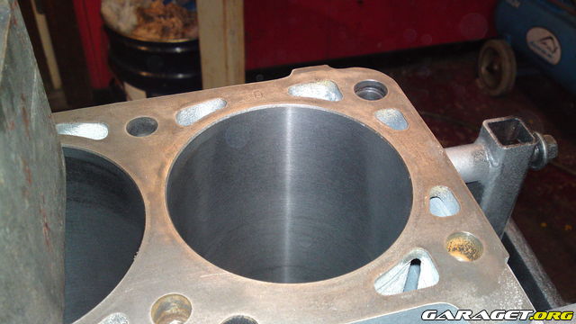

Första cylindern borrad!

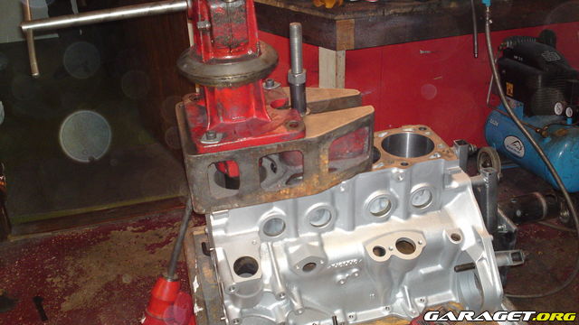

Under borrning!
Använde cylinderborrmaskinen fast med special slipat stål för oringning! Funka klockrent och med hundradels precision!

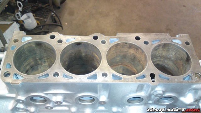

Första ringen fräst!
Blocket så gott som klart då börjar vi med ihop monteringen!

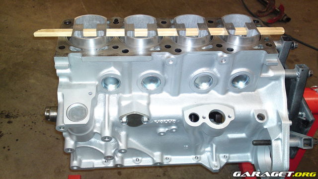

Har varit idag och monterat kolvarna och klippt till ringarna.
Klippte till dom av migsvetstråd som mätte 0.99mm och spåret är 0.98 så det är sugpassning på tråden!
Tråden sticker upp 0.19mm så de tror jag kommer funka bra.
Bilder är väl alltid kul:
Kolvarna i!
Ringarna på plats!
