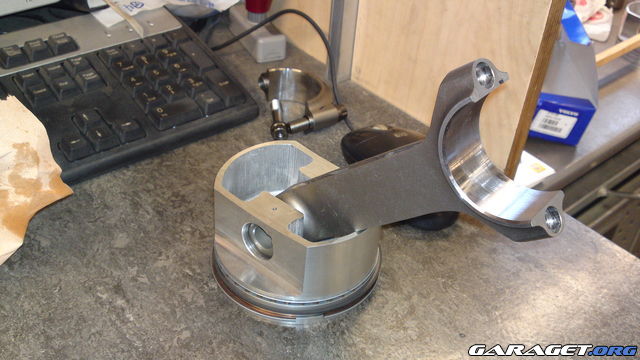

Stakar + SPM kolvar

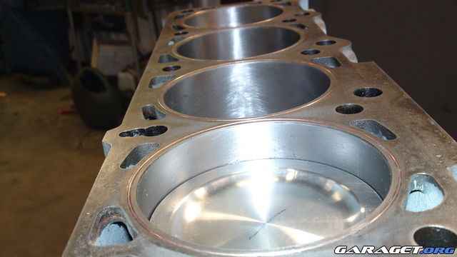

Blocket målat, innan borrningen såg det inte trevligt ut.
Första cylindern borrad!
Under borrning!
Använde cylinderborrmaskinen fast med special slipat stål för oringning! Funka klockrent och med hundradels precision!
Första ringen fräst!

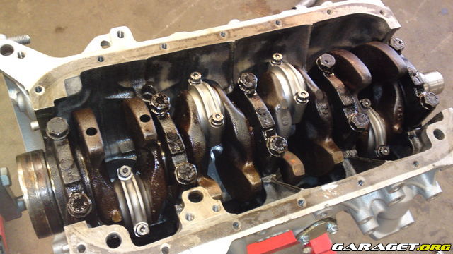

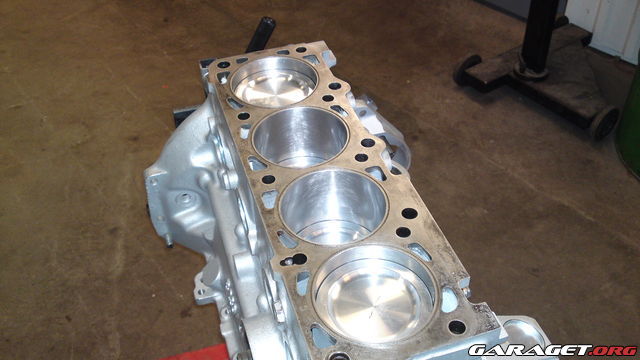

Blocket så gott som klart då börjar vi med ihop monteringen!
Så långt har jag hunnit nu, kolvarna åker nog i imorgon!
