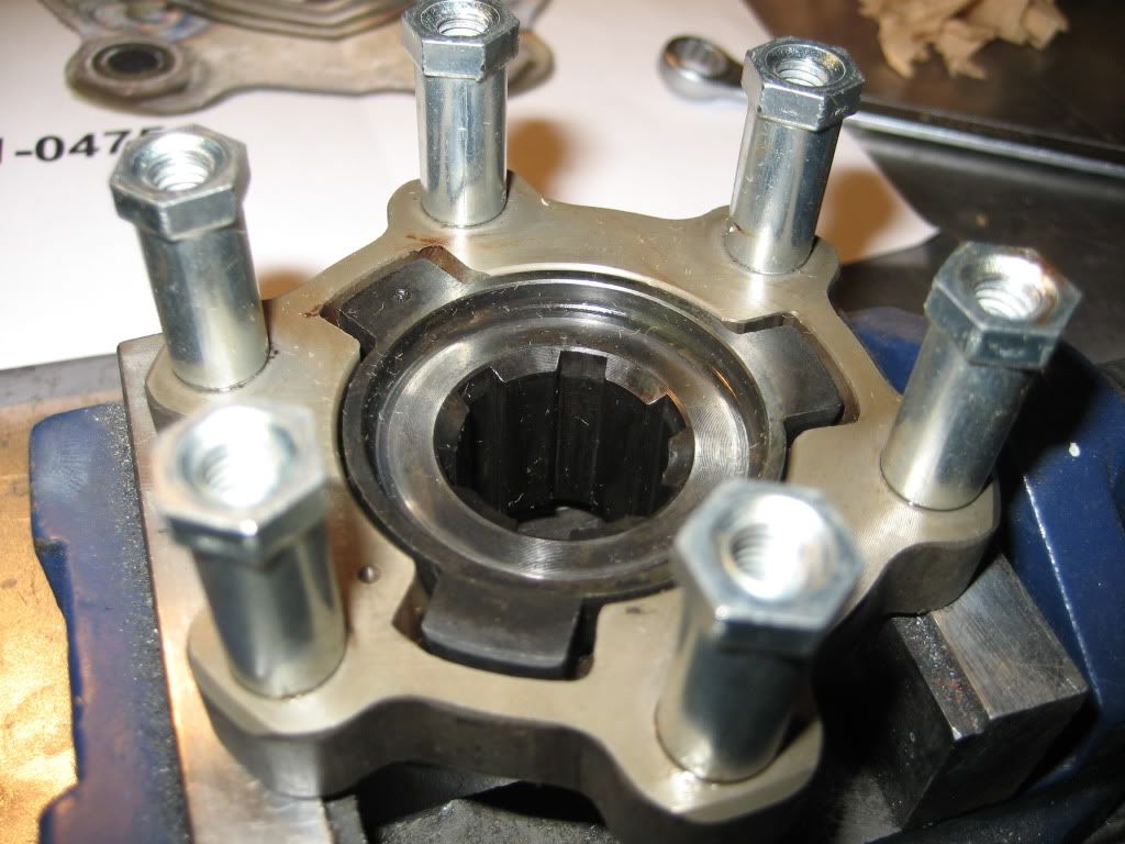

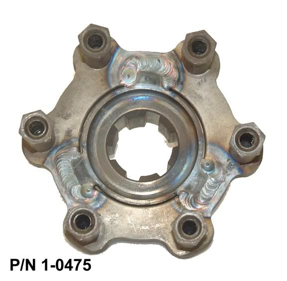

På det tidigare modellerna sitter det en slags slirfunktion i kopplingen som ska göra så man inte låser bakhjulet vid motorbromsning, det är rena skiten eftersom det blir omöjligt att få till bra starter vid rödljusen eftersom kopplingen tvärhugger när man ska slira iväg.

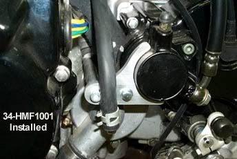

Har du en sån är det läge att svetsa den för att slippa problemet, Googla på "welding slipper clutch Hayabusa" så lär du hitta tillräckligt med info om det, en sats trimfjädrar från MC Xpress och en förstärkningsplatta utanpå kopplingscylindern (spricker i infästningen om man har hårdare fjädrar annars) och kopplingen är redo för hårda tag!
